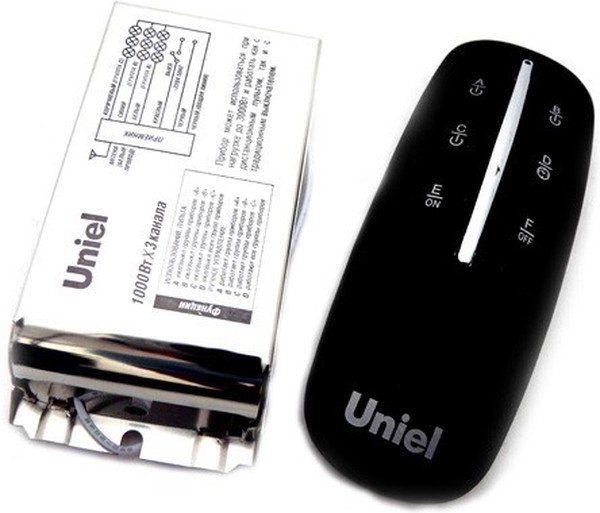

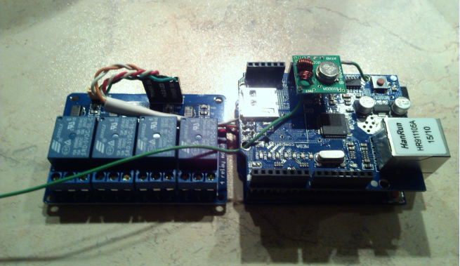

скеч для Контроллер-исполнительное устройство с отправкой команд на радиочастоте 315 или 433,92 МГц (кнопки не пробовал так как были не нужны)
отправляет по запросу http://192.168.0.112/command?ВАШКОД=RF
Исправно переключает релюшки http://192.168.0.112/command?4=OFF
RemoteTransmitter брал кажись здесь
https://github.com/hjgode/homewatch/tre ... moteSwitch
работает вот с такой фигней

Вот мой скетч на основании темы
в нем 8 реле, 8 кнопок меняющих состояние этих реле, 2 DHT (датчика влажности), один ds18b20, и управление лентой RGB(можно вместо ее обычные ленты с функцией димера) и датчик движения
* Контроллер-исполнительное устройство (к проекту http://smartliving.ru/)
