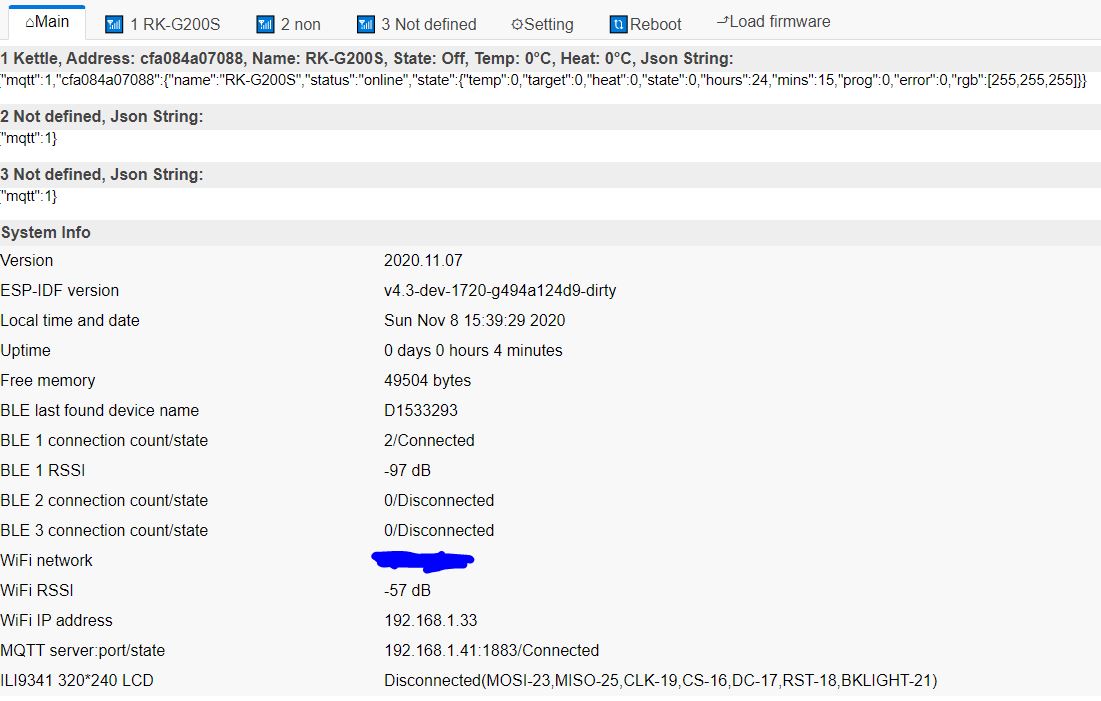

exo писал(а):
Ср ноя 04, 2020 11:12 am
200 раньше работал со всеми "галочками в прошивке", сейчас новый 201 работает с профилем 211. настройки 200 неправильные. мое мнение 200 201 211 имеют одинаковые настройки.
кукер тоже подключил. Вроде работает. Чуть позже адекватность реакции на команды проверю, отпишусь.
Прошился через вебморду. В ХА через дискавери залетело всё отлично. НО температура на нуле, не управляется и тд. Чайник 200.
Повторный паринг проблему не решил.
Спасибо за инфу. Профиль от 211 помог.
Товарищ alutov, со всем уважением, гляньте как время будет, может стоит просто переименовать профиль 211.
Под спойлером картинка как было.
alutov
Сообщения: 44
Зарегистрирован: Пт июн 05, 2020 7:26 am
Благодарил (а): 1 раз
Поблагодарили: 18 раз
Re: Шлюз на базе ESP32 для R4S-устройств (Ready for Sky/Nordic)
Сообщение alutov » Пн ноя 09, 2020 1:51 pm
Поправил релиз 2020.11.07. Теперь там 173, 200-old, 200 и 240 чайники. Причем 200 и 240 полностью одинаковые, просто обозначают границы. Вроде так понятнее.
