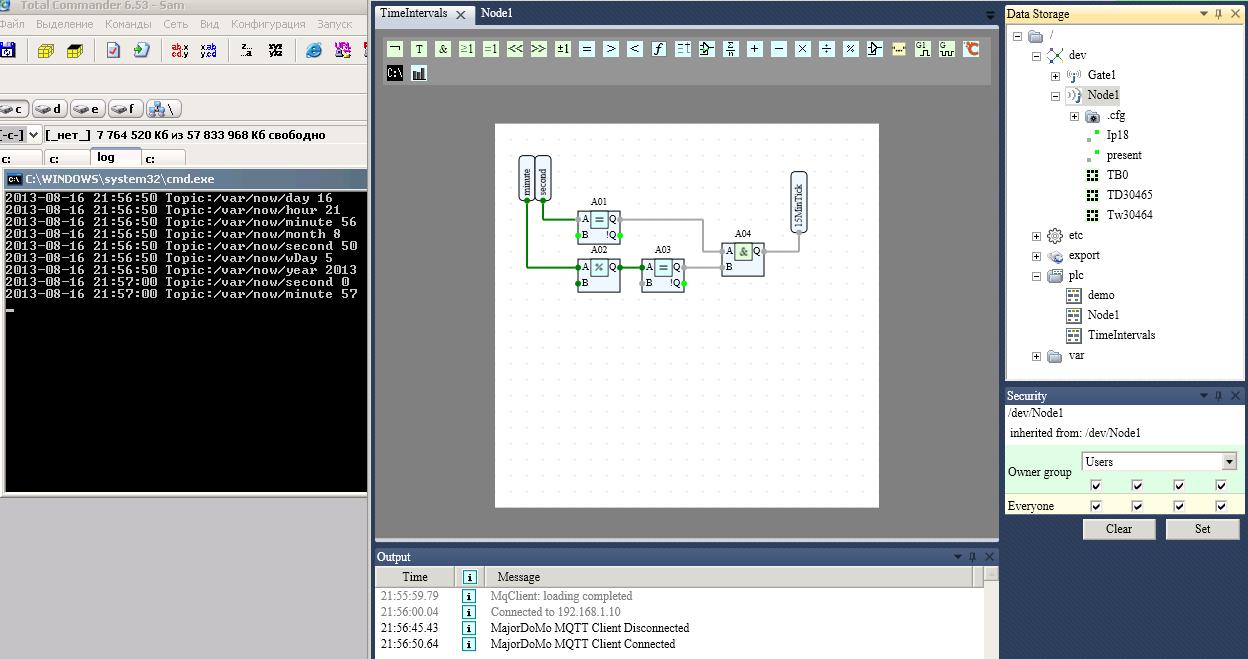

x13dev
Сообщения: 15
Зарегистрирован: Чт авг 08, 2013 10:23 am
Re: Умный дом по радиоканалу
Сообщение x13dev » Пт авг 16, 2013 3:48 pm
Panchez писал(а):
21:23:51.32[D] R  CONNECT - MajorDoMo MQTT Client
21:23:51.32[I] MajorDoMo MQTT Client Connected
21:23:51.32[D] R MajorDoMo MQTT Client SUBSCRIBE [(/var/now/minute - AtMostOnce), ]
21:23:51.32[D] S MajorDoMo MQTT Client SUBACK [AtMostOnce, ]
21:23:51.39[D] S MajorDoMo MQTT Client PUBLISH - */local/MQ[{ }] AtMostOnce,0000
Судя по этому логу, у пользователя нет прав на чтение.
Надо дать права на необходимые ветки
http://ab-log.ru/forum/viewtopic.php?f= ... =360#p8955
X13.Home - open source система домашней автоматизации
Panchez
Сообщения: 99
Зарегистрирован: Вс апр 29, 2012 7:31 pm
Сообщение Panchez » Пт авг 16, 2013 7:13 pm
Изначально доступ дал полный, пробовал как на скриншоте так и файликом, который был в теме для открытия полного доступа.
P.S.
Разобрался в /var вообще небыло ничего установлено в security, дал доступ и заработало.
Но только данные из /var обновляются, другие значения из ноды или export не хотят.
