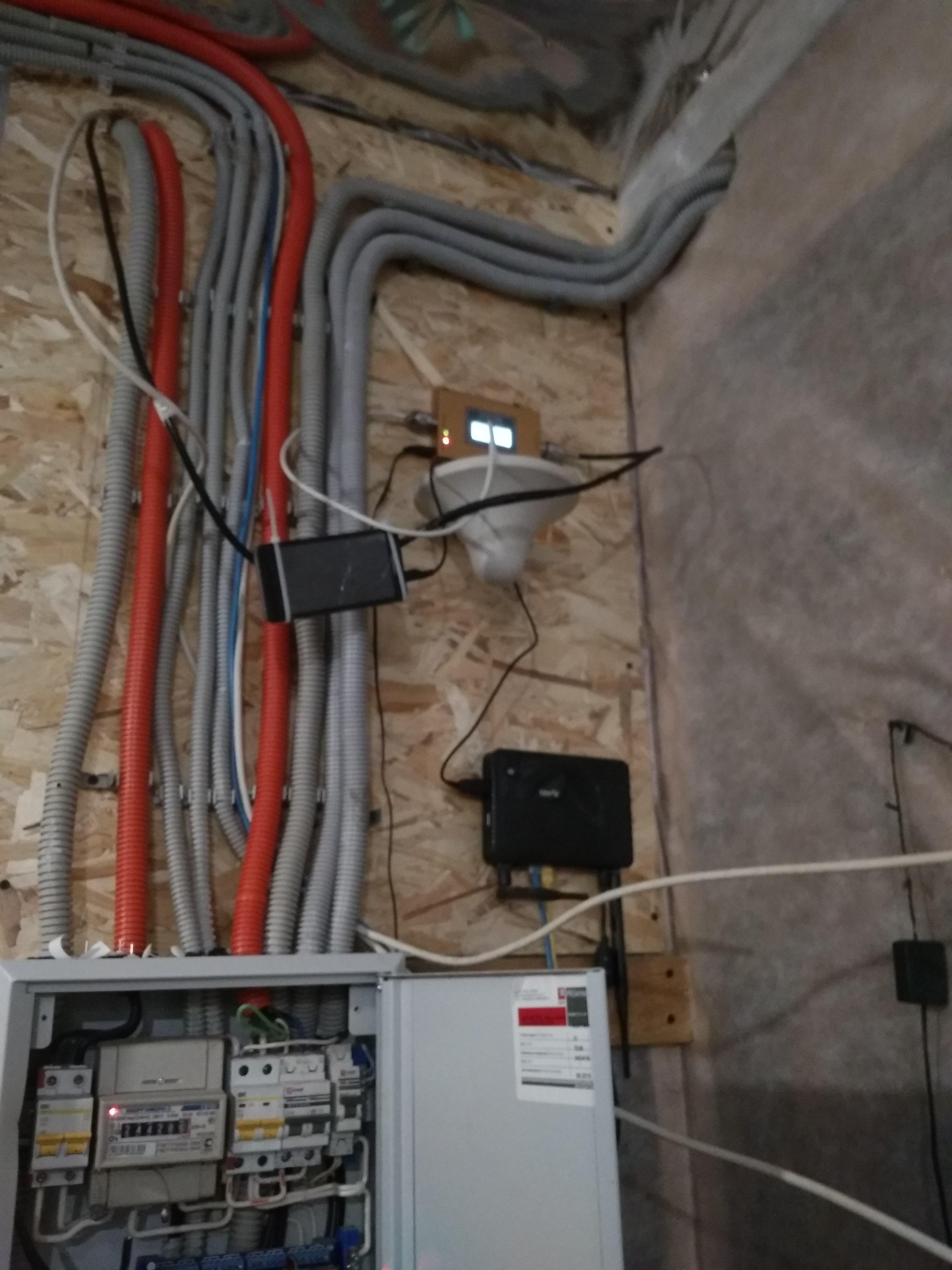

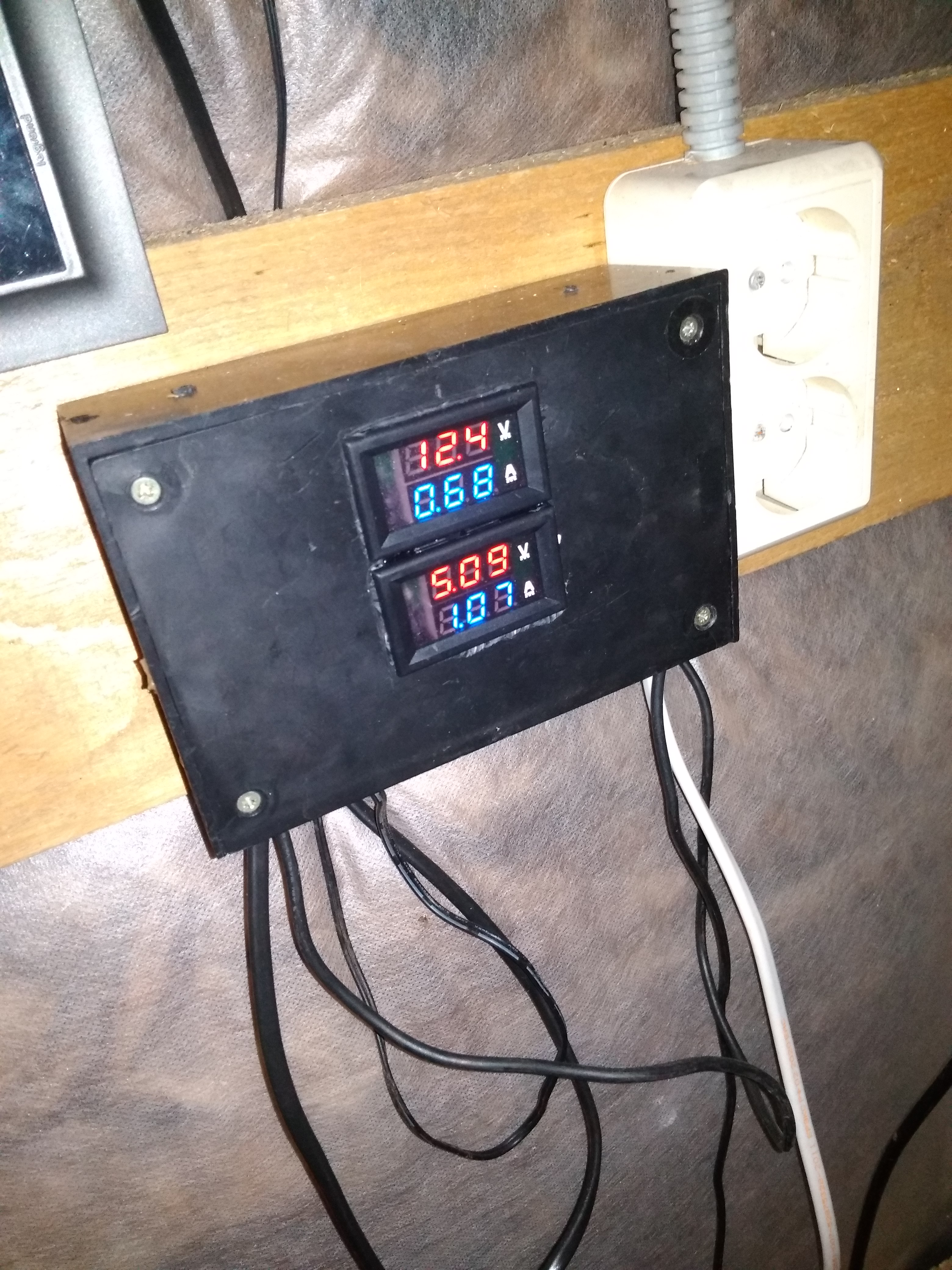

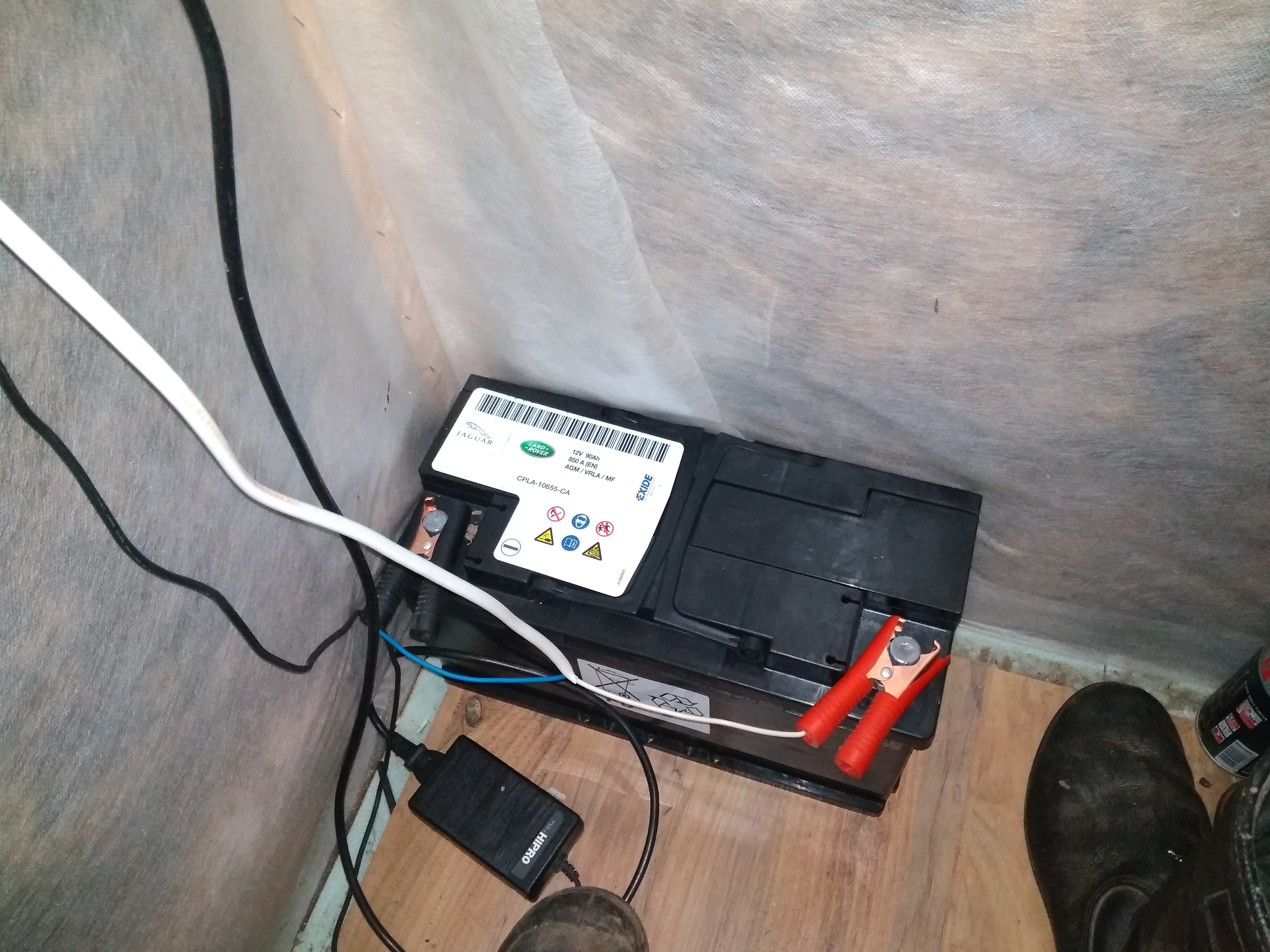

в краце аккум автомобильный 90 ампер/час, 5 преобразователей в параллель 12->5 вольт, держат ток до 15 ампер, ток потребления и напряжение мониторится показометрами, так же начал разводить 12-ти вольтовое аварийное светодиодное освещение по комнатам, включается автоматически, когда вырубают свет(частный дом в процессе постройки). Заряжается и питается все это чудо от импульсника с напряжением 12.6 вольт и ограничением тока в 5 ампер.
усилитель 4G и роутер так же запитаны от этой системы.
Пока понятное дело весит всё временно, буду переделывать, но общая концепция останется.

Все куда проще, это садоогород:)

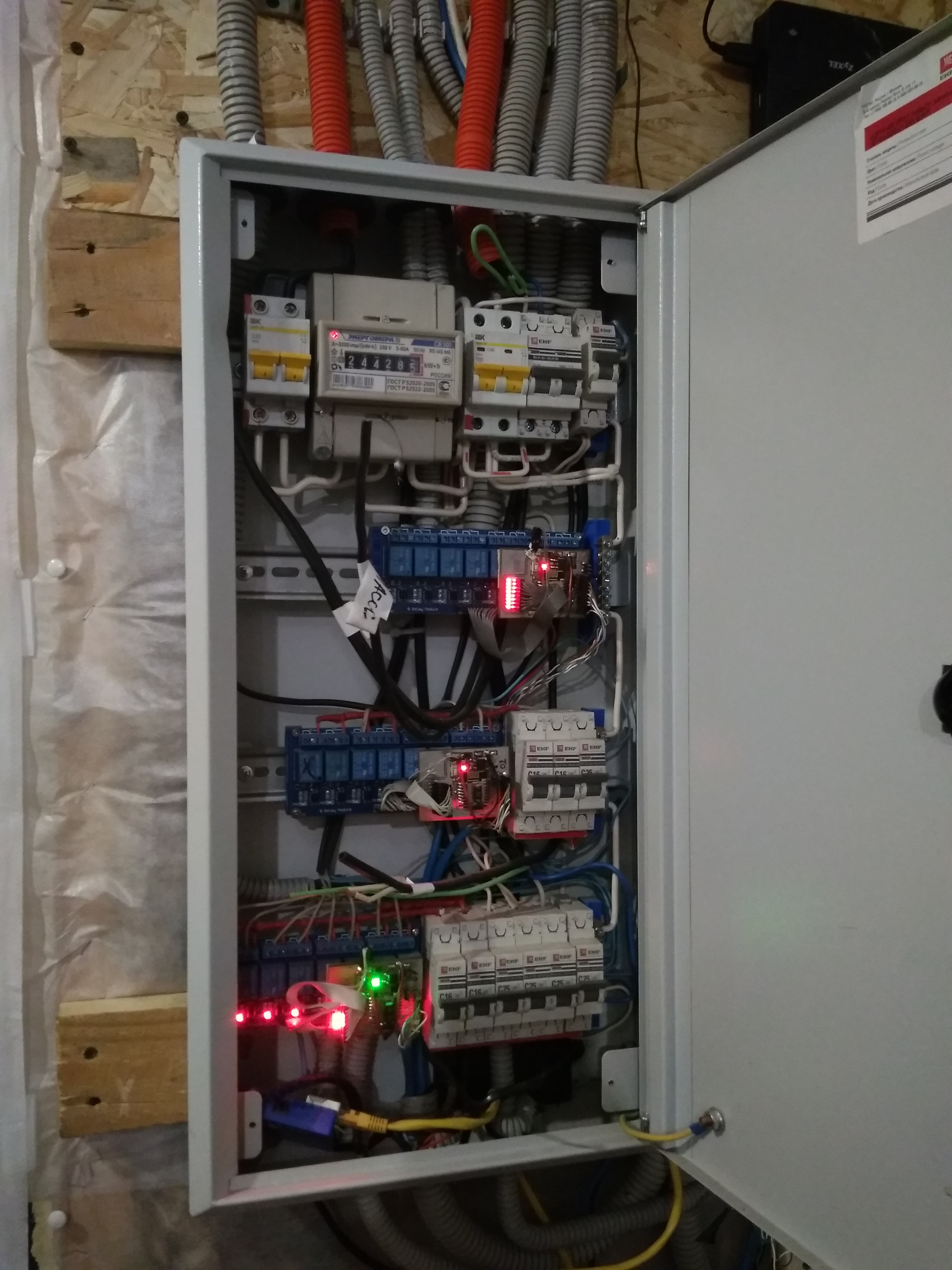

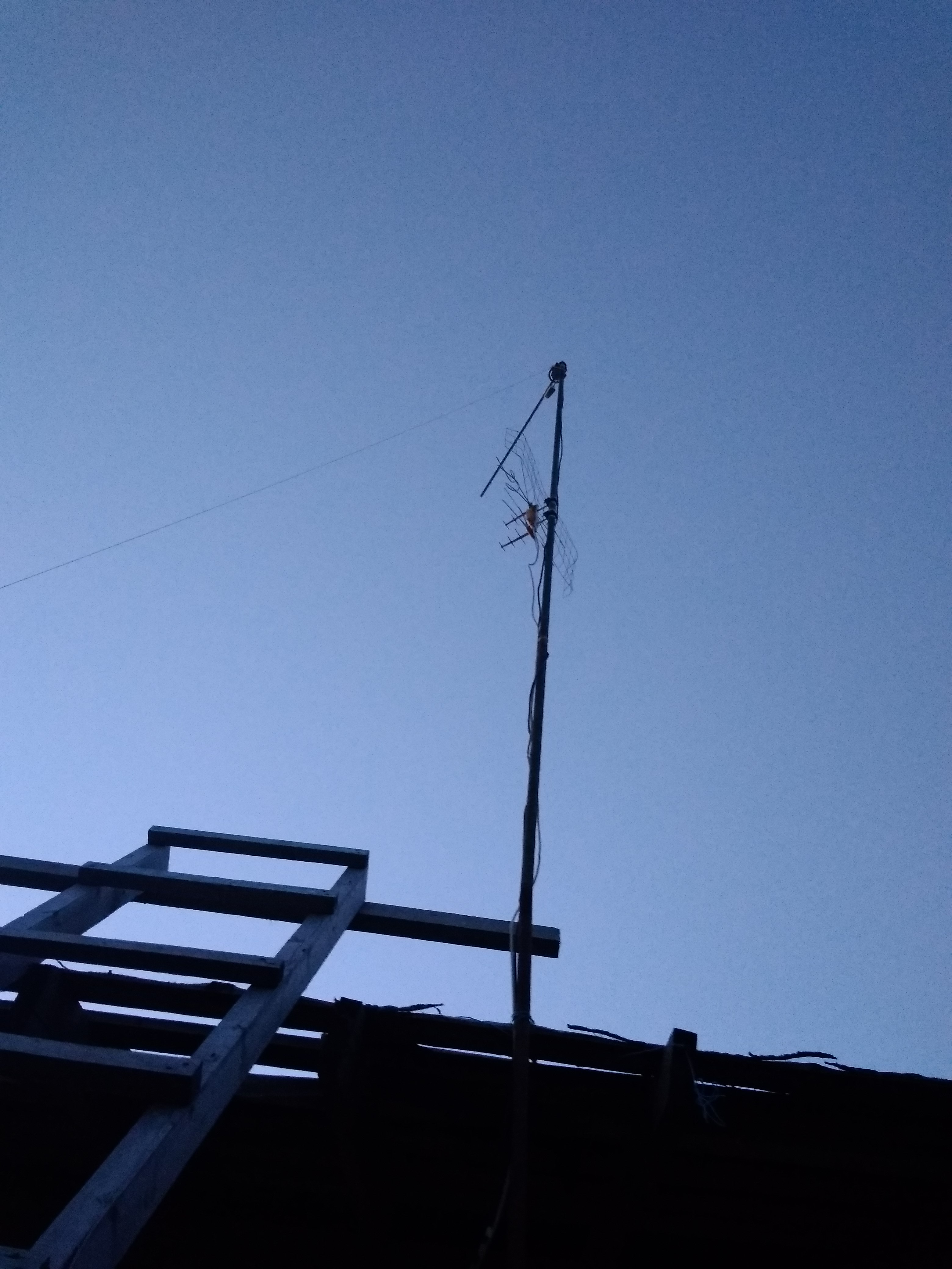

Связь есть нормальная, поговорить можно без проблем, а вот с интернетом туго, по тому стоит антенна, подключения к телефону в качестве модема и репиттер на той же антенне чтоб по дому по мимо вайфая было 4г. В щитке контроллеры на базе если 8266, занимаются освещением и опросом датчиков температуры и влажности. Выключатели сенсорные. Щит тоже пока временно такой, потом когда займусь отделкой перетряхну. обещанные фото кстати релюхи питаются тоже от 5 вольт и вместе с распбери и включенными 3*8 релюхами потребление порядка 2.5 ампер. Остался запас в 10 ампер, думаю раскидать по комнатам 5 вольтовые розетки юсб
круто)) а что за преобразователи с 12В до 5В спрятаны в черной коробочке? какие датчики температуры и влажности используются?

Сообщение ZyaK » Сб май 09, 2020 7:27 am
Преобразователи на базе LM2596
