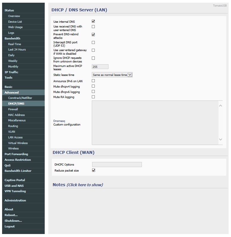

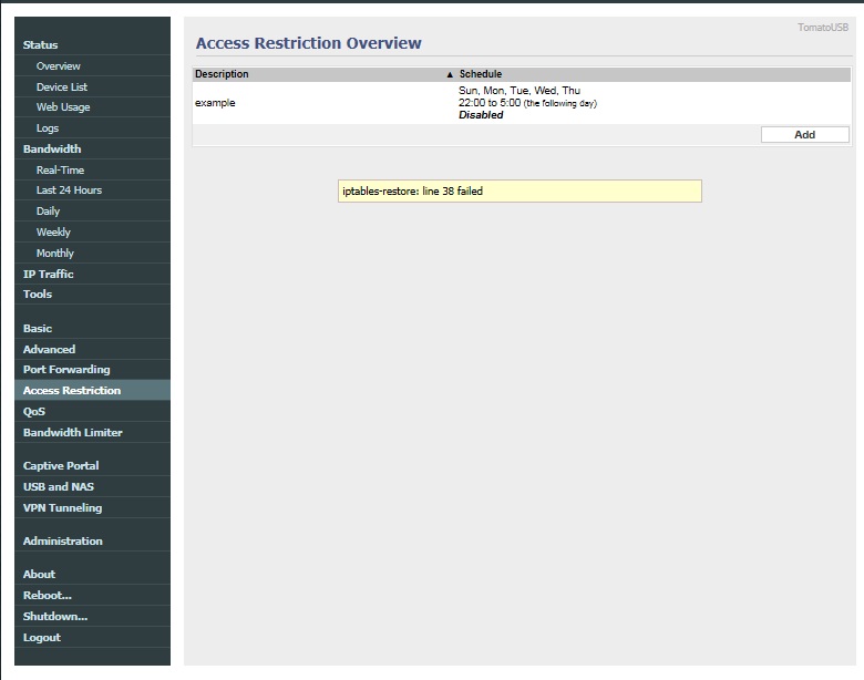

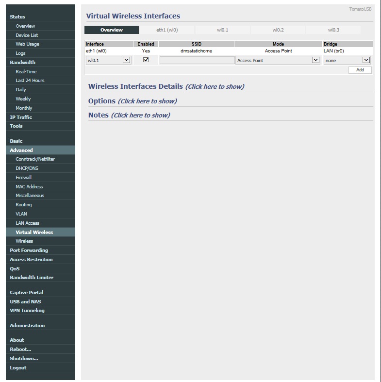

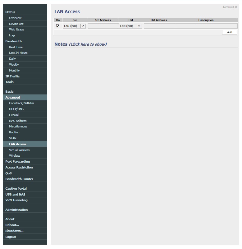

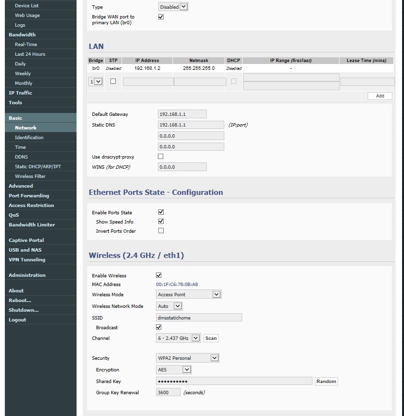

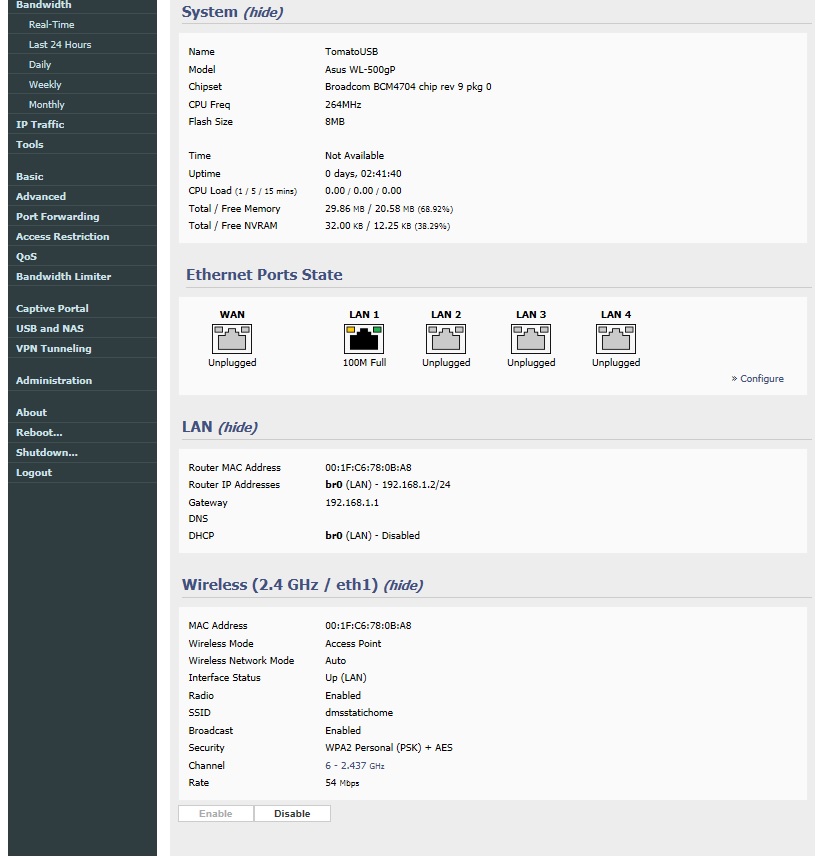

Сообщение directman66 » Ср дек 27, 2017 7:28 am

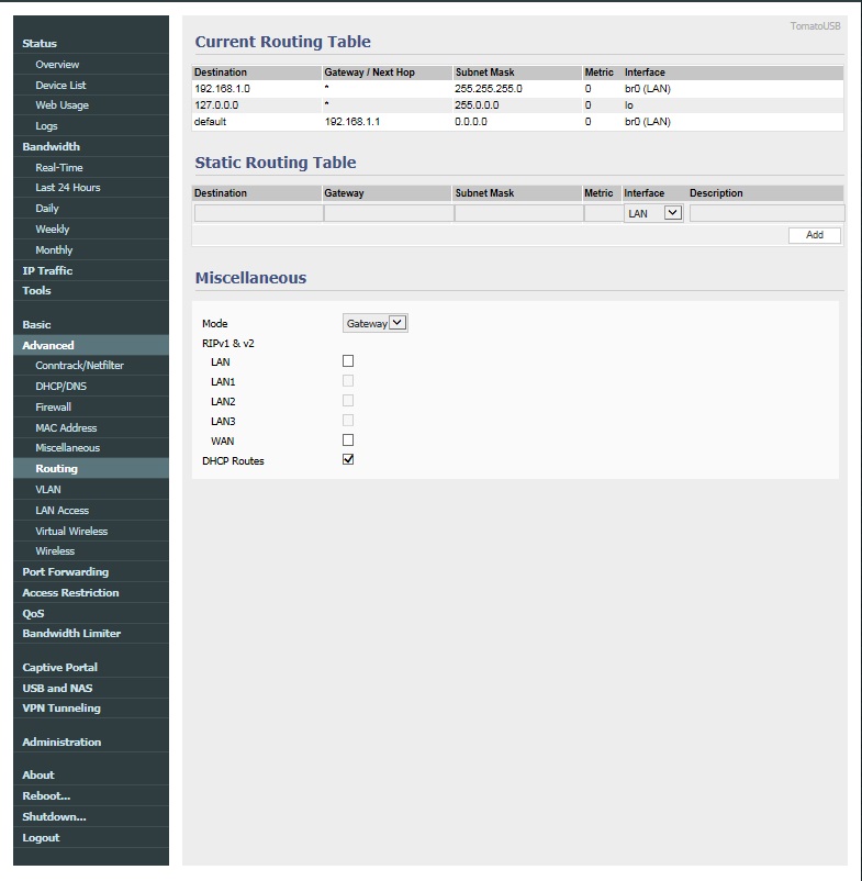

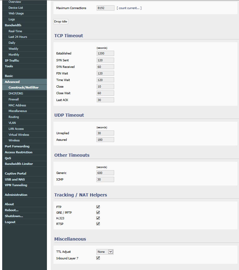

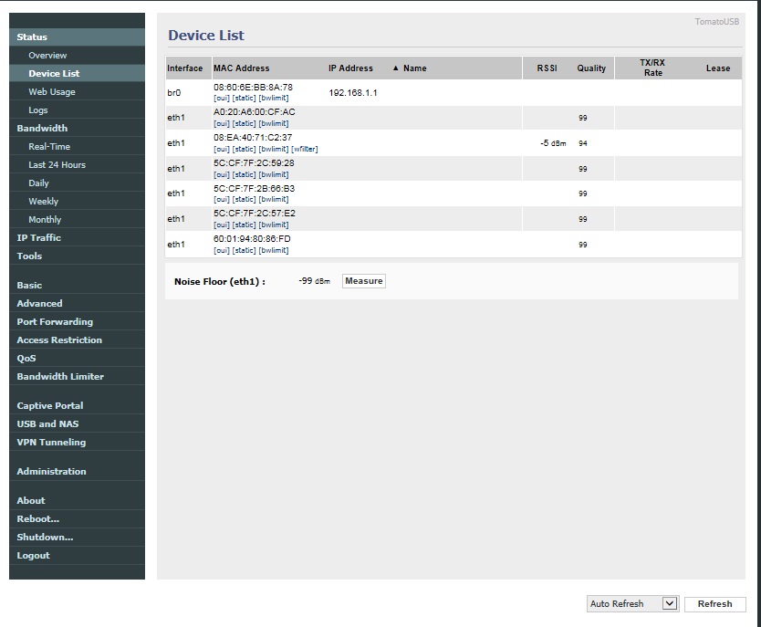

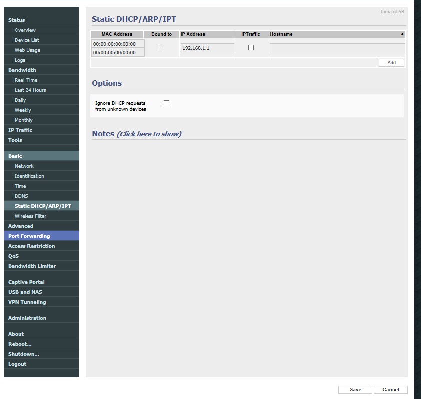

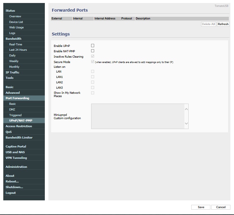

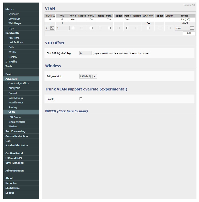

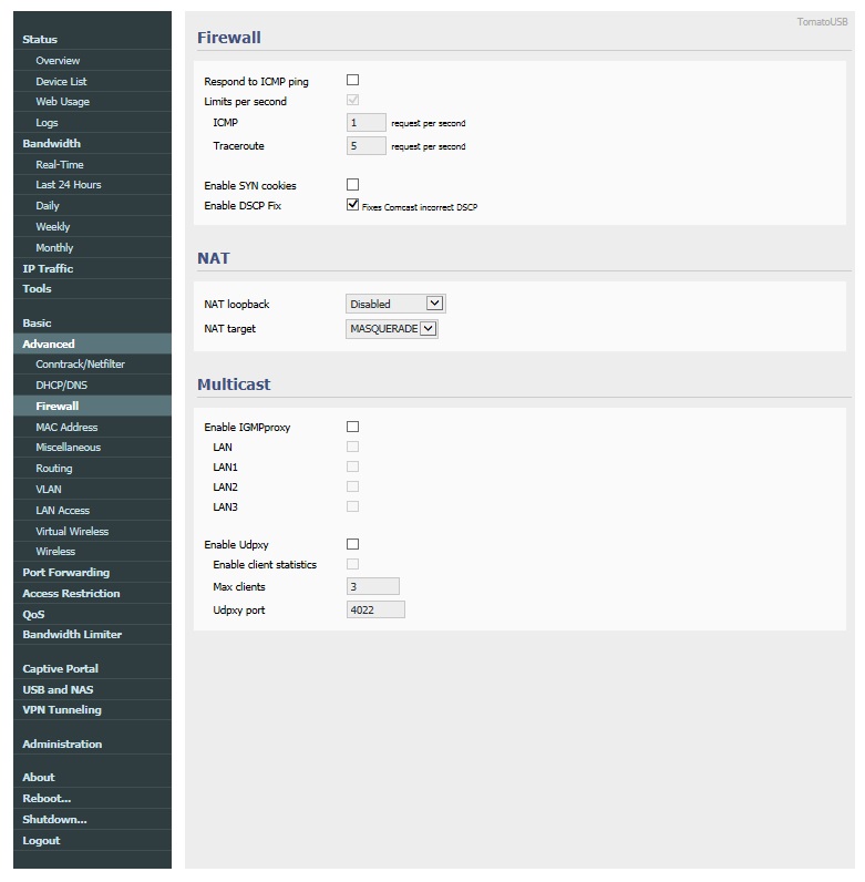

Скриншоты вэб морды 2 роутера
эксперементирую с опциями RIP RIPv1 & v2
LAN
LAN1
LAN2
LAN3
WAN
DHCP Routes
Log второго роутера

Dec 27 10:17:50 unknown user.err syslog: unresolved symbol kzalloc
Dec 27 10:17:50 unknown user.crit init[1]: Error while loading rules. See /etc/iptables.error file.
Dec 27 10:18:24 unknown user.info kernel: ipt_recent v0.3.1: Stephen Frost <sfrost@snowman.net>. http://snowman.net/projects/ipt_recent/
Dec 27 10:18:24 unknown user.err syslog: unresolved symbol kzalloc
Dec 27 10:18:24 unknown user.crit init[1]: Error while loading rules. See /etc/iptables.error file.
смущает фраза в логе
 Dec 27 10:13:27 unknown user.crit init[1]: Error while loading rules. See /etc/iptables.error file.
еще раз напомню, роутер сброшен к заводским настройкам и отконфигурен по 1 сообщению.
Видео, как пропадают устройства в сети
https://www.youtube.com/watch?v=ZU2vxhaAx1k
обновил прошивку, ошибка эта исчезла

Тогда вопрос, если iot железяки выделяем в отдельную сетку, подключаем уже в порт wan со своим сервером DHCP. Как корректно тогда настроить маршрутизацию?
eygen
Сообщения: 393
Благодарил (а): 25 раз
Поблагодарили: 52 раза
Re: подключение второго роутера для сети IOT
Сообщение eygen » Пт дек 29, 2017 11:04 am
Если я правильно понял что собираешься сделать то устройства iot будут у тебя за nat со всеми вытекающими.
Сообщения: 2800
Благодарил (а): 380 раз
Поблагодарили: 695 раз
Сообщение directman66 » Пт дек 29, 2017 12:03 pm
ну да, как лучше сделать то?
