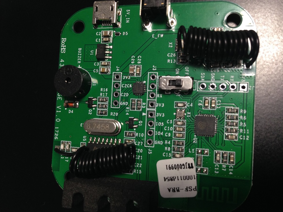

Вобщем - разобрал. Вот внутренности
Выключатель внутри оказался выключенным. Как только включил его - заработало обучение.

Похоже, что в продаже 2 вида платы попадаются. На сайте Sonoff-Tasmota есть фото платы без группы пинов j5:

Сообщение nick7zmail » Сб авг 12, 2017 9:44 am
Ну эта группа пинов скорее всего использовалась для дебага efm модуля, и отслеживания протокола...её посчитали ненужной в готовом устройстве, и, видимо, убрали в очередной ревизии

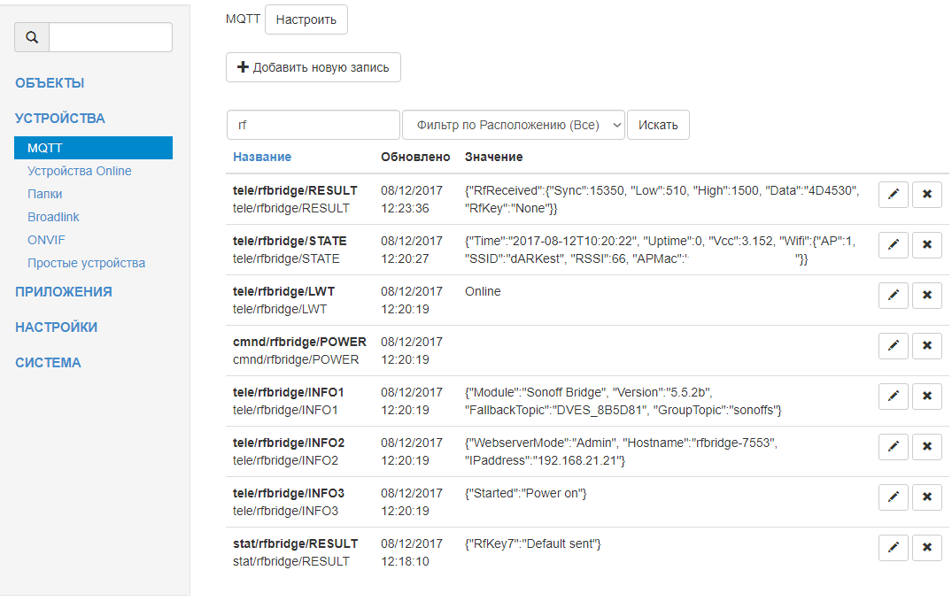

Залил Tasmota. Вот что приходит в MajorDoMo по MQTT
Верхняя строчка (c RFRecieved) - как раз нажатие кнопки на пульте, которое мост поймал. Т.е. мониторить можно уже.
А вот отправлять прошивка позволяет пока только те коды, которые были через нее обучены (макс. 16). Но абсолютно не сложно допилить произвольную отправку
