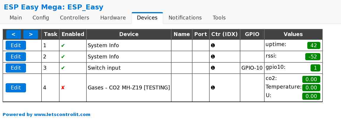

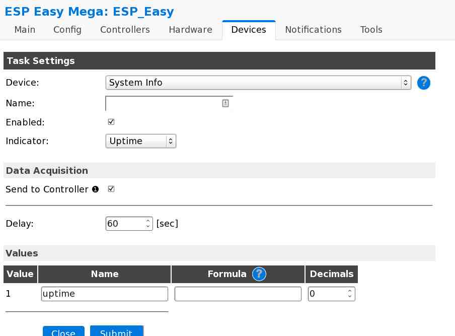

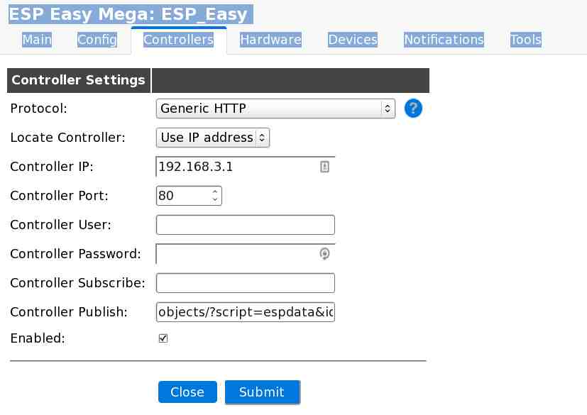

Получилось частично автоматизировать интеграцию esp8266 с прошивкой ESP Easy на основе уже готового модуля ESP8266 WIFI-IoT.
esp-easy шлет данные с датчиков в формате пригодном для обработки этим модулем. Т.е. совместимость только по приему сервером majordomo входящих данных
строка Controller Publish: содержит
objects/?script=espdata&idesp=%sysname%&hostname=%sysname%&%valname%=%value%
и другие настройки на картинках
