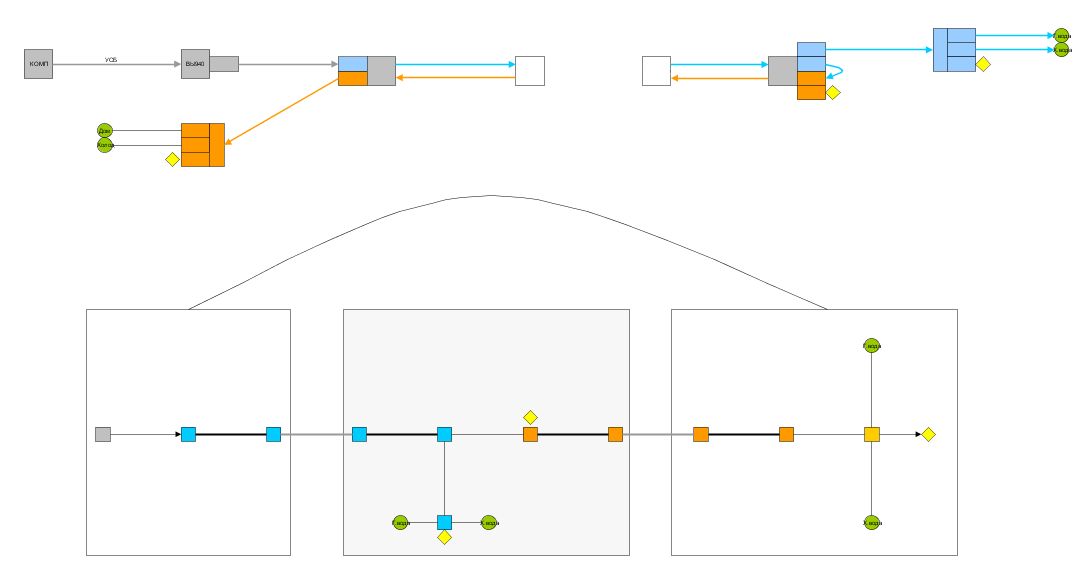

Сначала я сделал 1-Wire сеть, запустил её, а потом мне самому стало интересно как она собрана.
Нарисовал схему и сам удивился - типа «ну я даю». Самое удивительное, что всё работает как часы.
Серый — комп
Зелёные — датчики
Жёлные — свободные для подключения входы
Белые квадратики это «километр» стандартной СКС.
Синий - канал DATA
Оранжевый - канал POWER
Внизу та же схема, только сбоку. Оглобля символизирует одно и тоже помещение (развёрнутое через нуль-пространство).
Серый кабель между комнатами - это один и тот же кабель!
Серый — комп
Зелёные — датчики
Синий - канал DATA

Она не может не понравиться. Дело в том, что я ничего не изобретал. Я просто добавил ещё один уровень абстракции (железный) к стандартному езернету. А езернет распространён не просто так — на это есть объективные причины. Если бы езернет не решал реальные проблемы людей о нём бы давно забыли.Очень понравилась идея
А поскольку OHAS это только нашлёпка на езернете, то он наследует все замечательные свойства самого езернета. Даже деление на DATA и POWER придумал не я - это стандартное деление для POE адаптеров.
Идея была очевидна и лежала на поверхности. Меня удивляет только то, что никто до неё не додумался раньше.
Всё ещё только начинается.где же Вы раньше то были?
