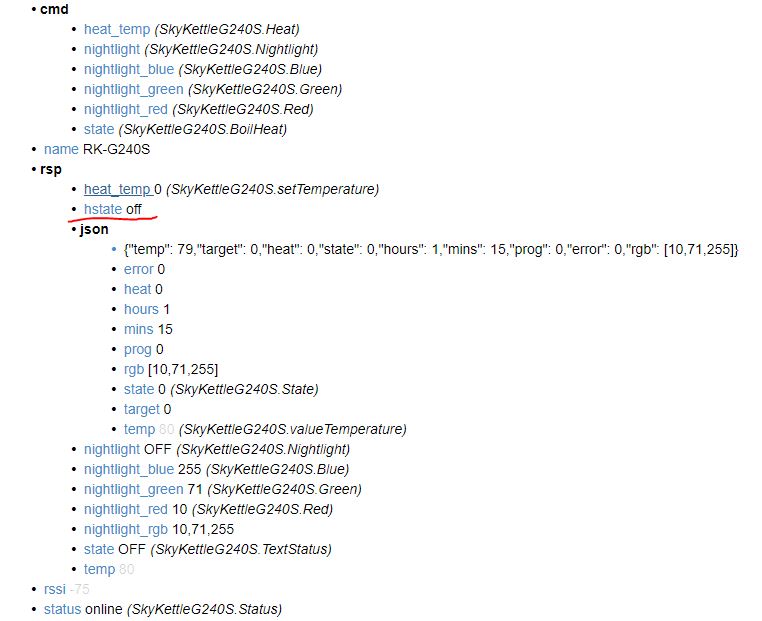

Можно в прошивку добавить тестовые статусы, кипячение, подогрев, кипячение и подогрев? Есть топик hstate и там только два статуса: off и heat, а хотелось бы, чтобы отображалось: Boil\BoilHeat\Heat\Off. Я для себя сделал так, но лучше, чтобы это было заложено в прошивку.
топик hstate

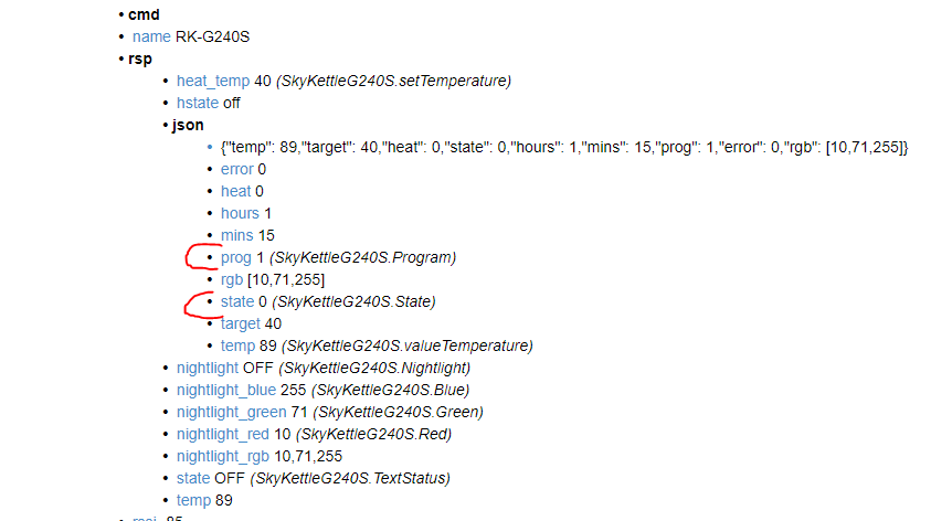

Для тех, кто хочет себе сделать также, то нужно сделать следующее:
Создаем метод с любым именем, связываем со свойствами State и Program и вставляем в метод этот код
if ($this->getProperty('State') == 2 && $this->getProperty('Program') == 0) {
  $this->setProperty('TextMode', 'Boil');
} else if ($this->getProperty('State') == 2 && $this->getProperty('Program') == 2) {
  $this->setProperty('TextMode', 'BoilHeat');
} else if ($this->getProperty('State') == 2 && $this->getProperty('Program') == 1) {
  $this->setProperty('TextMode', 'Heat');
} else if ($this->getProperty('State') == 0) {
  $this->setProperty('TextMode', 'Off');
Далее, эти топики State и Program нужно связать

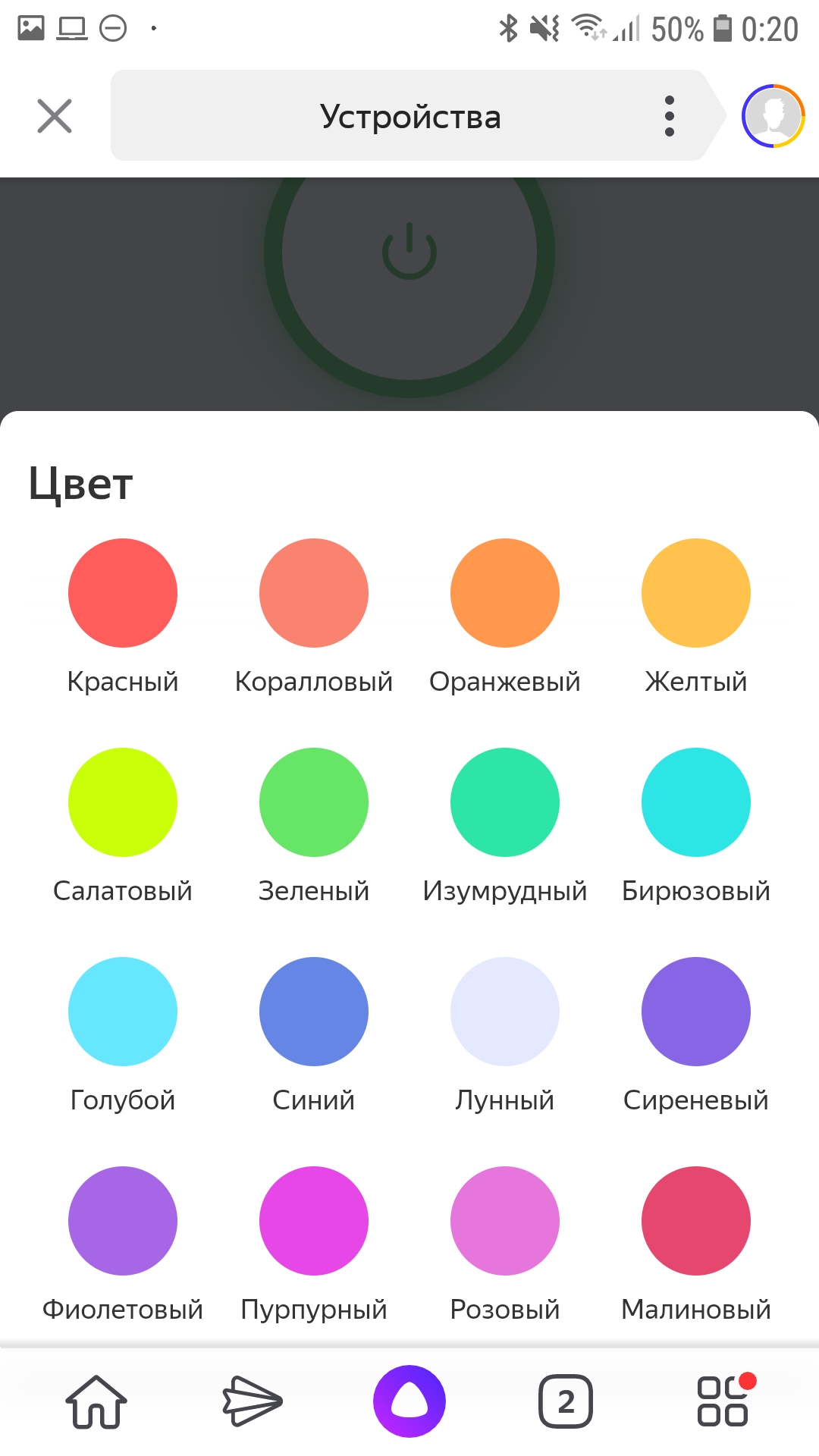

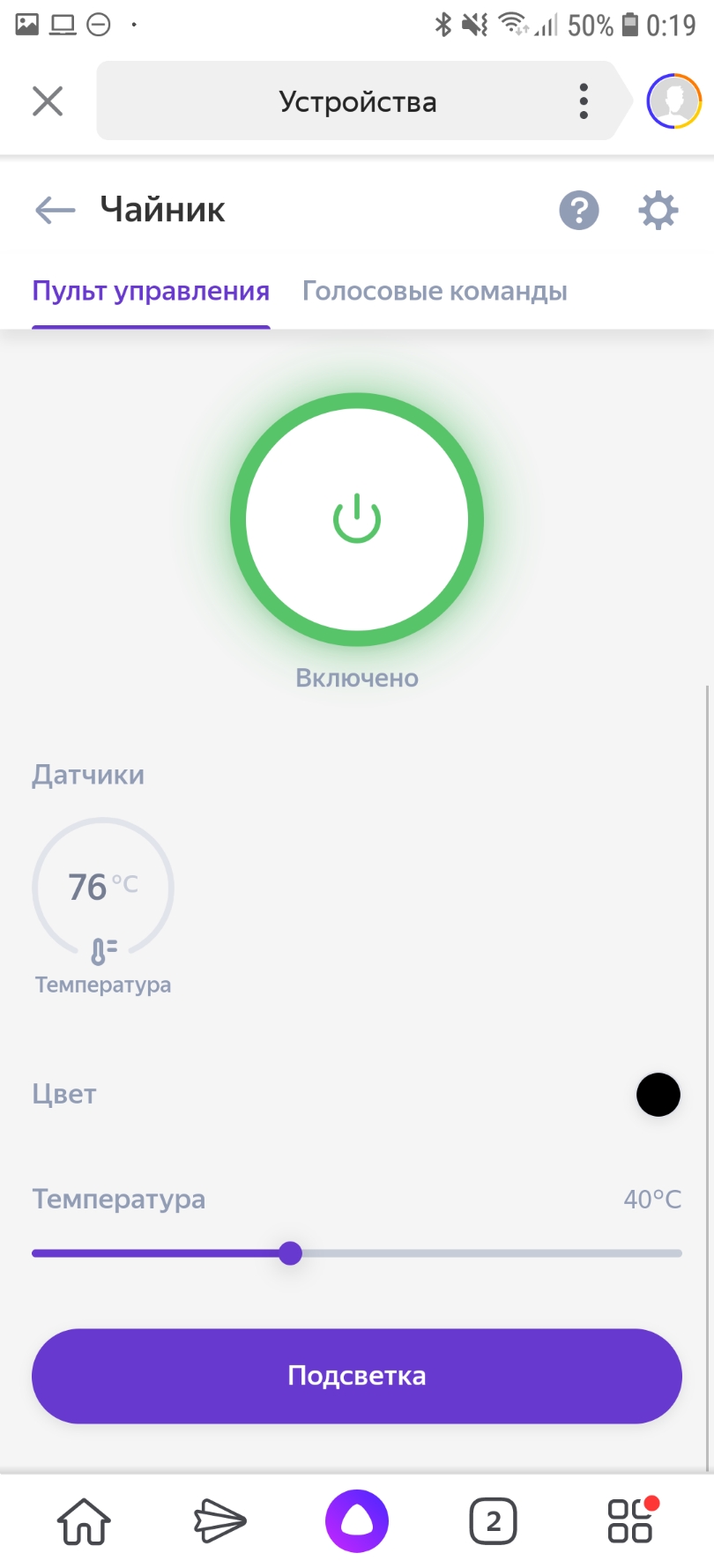

Прошивка от alutov отличная, это раньше, когда еще не было прошивки от alutov, вот там было жесть. С этой прошивкой все работает хорошо, да, есть некоторые проблемы, но все же, это лучше, чем было раньше.
Чайник полностью управляется, могу поменять цвет ночника в реальном времени, чего не было ранее, можно просить алису включить подогрев воды с любой температурой, подсветку или просто вскипятить воду.

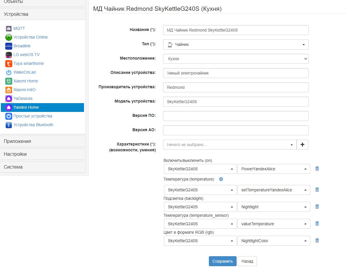

Сообщение Divan » Пт окт 23, 2020 12:35 am
Через модуль Yandex Home. Выложил видео как управляется чайник
