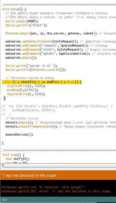

Что-то не заработало =(
Спотыкается при компиляции:
sochkasov_apr17a:41: error: expected unqualified-id before 'for'
sochkasov_apr17a:41: error: expected constructor, destructor, or type conversion before '<=' token
sochkasov_apr17a:41: error: expected constructor, destructor, or type conversion before '=' token

Так в какое место скетча вы его впендюрили ? Как я понимаю, инициализация выполняется в void_setup.Stunt писал(а):Что-то не заработало =(
