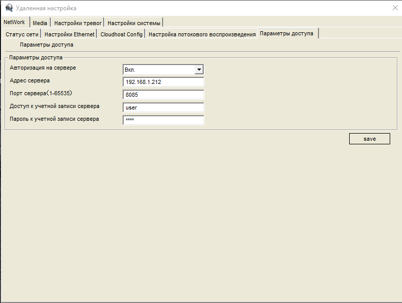

Который раз убеждаюсь - хороша мысль обычно приходит одновременно в несколько голов.....
Пару дней ломаю голову на тему - Как слушать ONVIF алармы приходящие от камер
На моем примере:
Есть китайская ip камера у которой в настройках можно указать ip:port сервера для таких алармов
Где я задал IP компьютера с запущенным ONVIF Device manager`oм

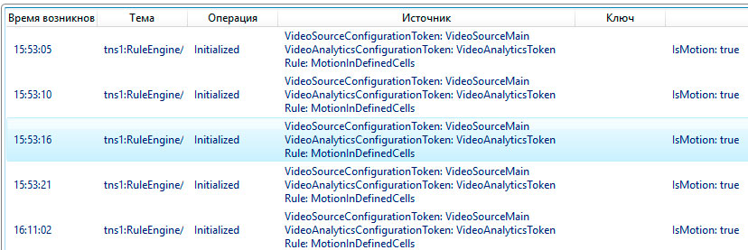

И вот выдержка из лога ODM
Остается дело за малым - написать скрипт слушающий нужный нам порт
