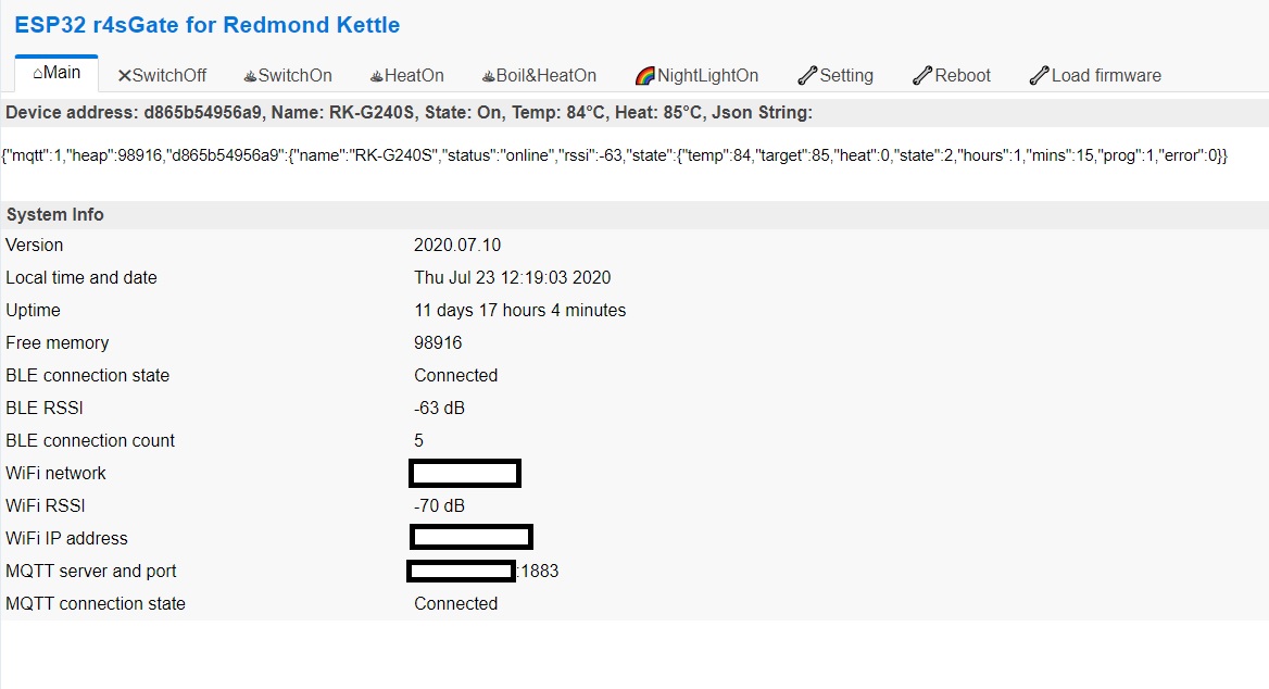

Выкладываю отчет, работает 11-ый день, бывает иногда, что не удается зайти на веб морду шлюза, но нужно чуточку подождать и доступ к веб морду появится, а так проблем нет. За все 11 дней не было каких либо проблем с управлением через яндекс станцию.

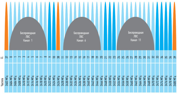

Насчет задержек в web. Заметил, что при уровне менее - 80...85 dBm wifi начинает тормозить. Это касается и web, и обновления, и загрузки картинки в расширенной версии. Стоит немного сдвинуть есп, чтобы поднялся уровень, и проблема исчезает. Поискал в доке iot инфу по настройкам wifi, но ничего не нашел. Может быть проблема в низкой чувствительности приемника wifi или помехах при одновременной работе с ble? Я так понимаю, стоит выбирать канал wifi 1, 6, или 11, тогда каналы ble будут меньше мешать.
