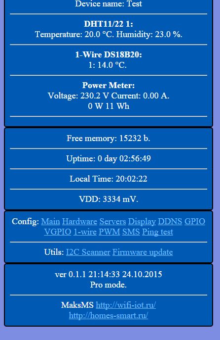

Купите http://ru.aliexpress.com/item/PEACEFAIR ... er=1773456 и не мучайтесь. Прицепил к ESP8266. Пока тестю на напряжении. Все отлично.

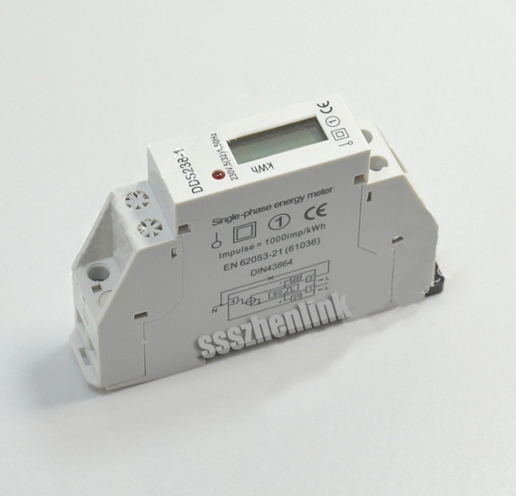

Я вот купил и испытал такой счетчикSturgeon писал(а):Или имеет смысл купить дополнительно самый простой счетчик с интерфейсом например rs482? И с него считывать показания?
в связке с MegaD замечательно считает потребление и интегрируется в мдм.
