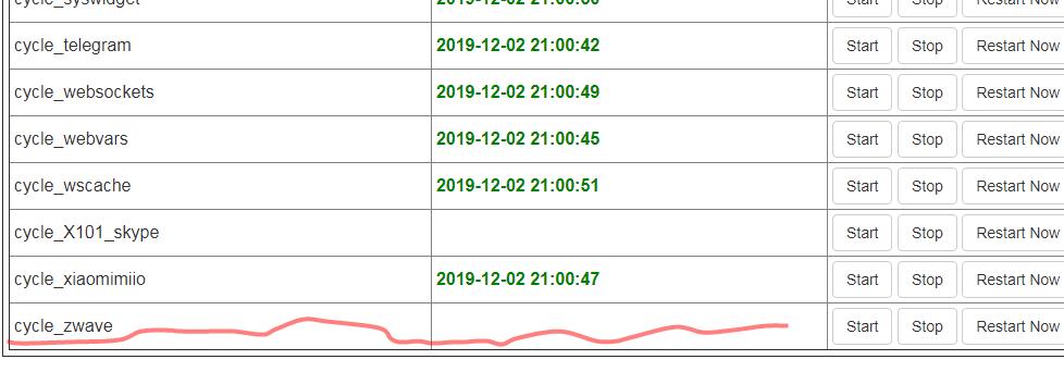

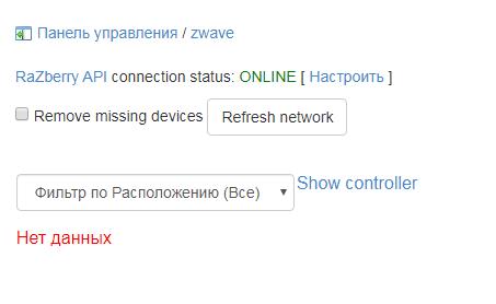

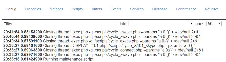

Привет всем.
Кто знает, почему не запускается Z-Wave цикл?
Система установлена на Raspberry 3b.
сам z-wave контроллер онлайн но не работает.
Raspberry Pi3B+ v4.44
