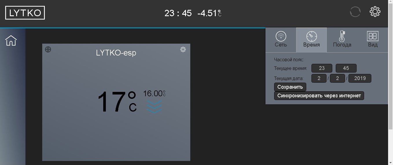

Что то часовой пояс не получается установить
Прошивка последняя. Может это следы предыдущих установок ? Не надо затирать память ?

Спасибо за ответы. Сейчас попробую затереть и все переустановить. Пока из багов заметил не ставится часовой пояс и почти постоянно нули в настройках таймера и. темперературы.
