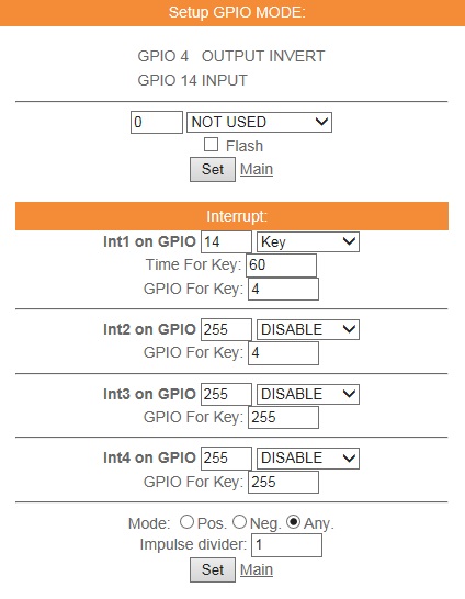

Skull писал(а):Подскажите пожалуйста, как прикрутить выключатель к Gpio с индикацией\контролем включения через модуль ESP8266 (Wifi-IoT)?
Выключатель подключен на вход GPIO 14, управляет выходом GPIO 4:
Вот что в модуле WiFi-Iot:

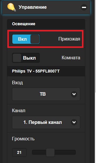

Выключатель в меню:
и на сцене:
Метод Button02.pressed
$status2 = getGlobal('Wemos1.status');
if ($status2 == 1) {
  setGlobal('Wemos1.status', '0');
} else {
  setGlobal('Wemos1.status', '1');
Последний раз редактировалось Jilber Пт мар 16, 2018 3:09 pm, всего редактировалось 1 раз.
Можно и напрямую управлять (кому как нужно-это применительно к указанной циклограмме) ;)

Jilber писал(а):Что в данном случае имеется ввиду под словом "напрямую" ?
Вместо gpioint использовать gpioutN (номер выходного gpio). Если человеку НЕ НУЖНО управлять ESP8266 механическим переключателем.
