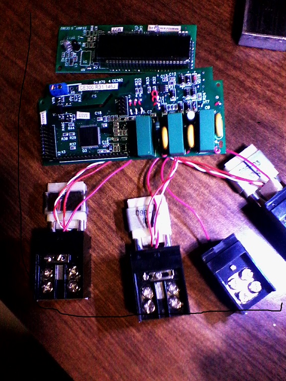

По поводу указанных выше деталей которые были использованы то вот еще фото.
Это разобранный эл. счетчик. CЕ-300 Из него и были взяты основные детали.
А именно трансформаторы тока (их 3) а также некотрое другие точные резисторы. конденсатоы и гасящие резисторы моста (их видно на фото) . По сути часто бывает так что у счетчика неисправно табло т.е нет информации но его цифровые выходы работают. Именно такой вариант и можно применить. :D
Еще момент если использовать трансформатор как элемент преобразования 220/24 то он линеен при условии что от него не будет питаться нелинейная нагрузка, например усилитель или двигатель.
В остальном все нормально. Берем 2 резистора последовательно например 9.1 ком и 910 ом соединяим их последовательно и с точки соединения т.е с резистора 910 ом снимаем напряжение на АЦП Меги. Лучще конечно будет номинал 91 кОм и 9.1 кОм. Так точнее. И еще, обязателен диодный мост т.е выпрямитель.
IMG_20140925_221617 1.jpg (220.26 КБ) 21630 просмотров
