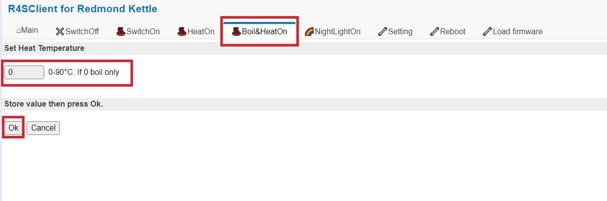

Никак не могу разобраться с кипячением на 240м. Вот вы говорите, что на оригинале нужно в топик boil вписать 0 или 1 и включается только кипячение. При 0 и не 0 там запускаются 2 разные процедуры. Я пробовал обе, и они у вас не работатют как надо.(( Попробуйте выбрать кипячение и подогрев в вебе и выставить 0 и 1 по очереди. С каким-то значением заработает только кипячение?

Обновил прошивку. Через WEB интерфейс все функции работают. Через MQTT ночник и подогрев выключаются если в них указать 0, а вот кипячение никак, если укажу 0, то кипячение выключится, если укажу 1, то включается кипячение с ранее указанной температурой, если укажу температуру 30-100, то включается кипячение и подогрев.

как это кипячение с ранее указанной температурой?
Если к примеру через WEB я выбрал Boil&HeatOn и установил температуру 55 градусов, то в MQTT при указании 1 включается тот режим, который был выбран в WEB, а если в MQTT укажу от 30 - 100, то включится кипячение и подогрев. В MQTT кипячение ни как не хочет включатся, потому что, указав 0 кипячение выключается, а в вебке при указании 0 включается кипячение. В WEB если ставлю 0 и жму ОК включается просто кипячение, если укажу от 30 - 100, то включается кипячение и подогрев
