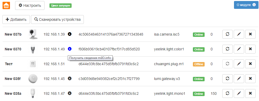

Тем не менее, выпущено еще две сборки. Крайняя 0.6-alpha. В ней, ко всему прочему, добавил в интерфейс кнопку для быстрого получения сведений miIO.info.
