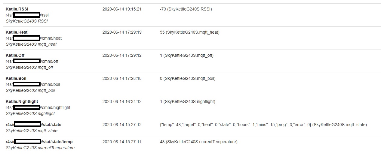

В оригинальном скетче у меня вот так
Оригинальный скетч.jpg (114.63 КБ) 3390 просмотров
Ketlle.Heat
r4s/XXXXXXXXXXX/cmnd/heat - если указать температуру от 30 до 100, то включается подогрев
Ketlle.Off
r4s/XXXXXXXXXXX/cmnd/off - если указать 0 или 1, то чайник выключится, таким образом выключается все, ночник\кипячение\кипячение и подогрев\подогрев
Ketlle.Boil
r4s/XXXXXXXXXXX/cmnd/boil - если ставим 0, то включается кипячение, если ставим температуру от 30 до 100, то включается кипячение и подогрев
Ketlle.Nightlight
r4s/XXXXXXXXXXX/cmnd/nightlight - если указать 0 или 1, то включится ночник
Код в скетче

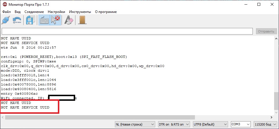

После отката прошивки возникла бага, когда я стер ESP-ку и залил скетч обратно, то теперь не видит UUID, но чайником управлять можно. Понаблюдаем несколько дней, может это и к лучшему, ведь теперь инфа не бегает )
