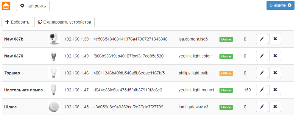

у всех устройств что я у меня нашло есть только три параметра
online - всегда отображается 1
command - для всех устройств всегда пусто
message- для всех устройств всегда пусто
Я так понял в этом же списке должен быть ещё параметр power? Подскажите почему его нет?

Gelezako писал(а):Я так понял в этом же списке должен быть ещё параметр power? Подскажите почему его нет?
ЗЫ модуль работает, тут всё норм
Другие параметры появятся только у тех устройств, которые поддерживаются модулем. Для всех остальных не поддерживаемых будут только эти три параметра.

для skysilver
Спасибо за модуль, модуль нашел лампу "philips eyecare smart lamp 2", вкл-выкл, регулировка яркости из МДМ работает. С остальным пока не пробовал, но думаю, тоже проблем не будет.
