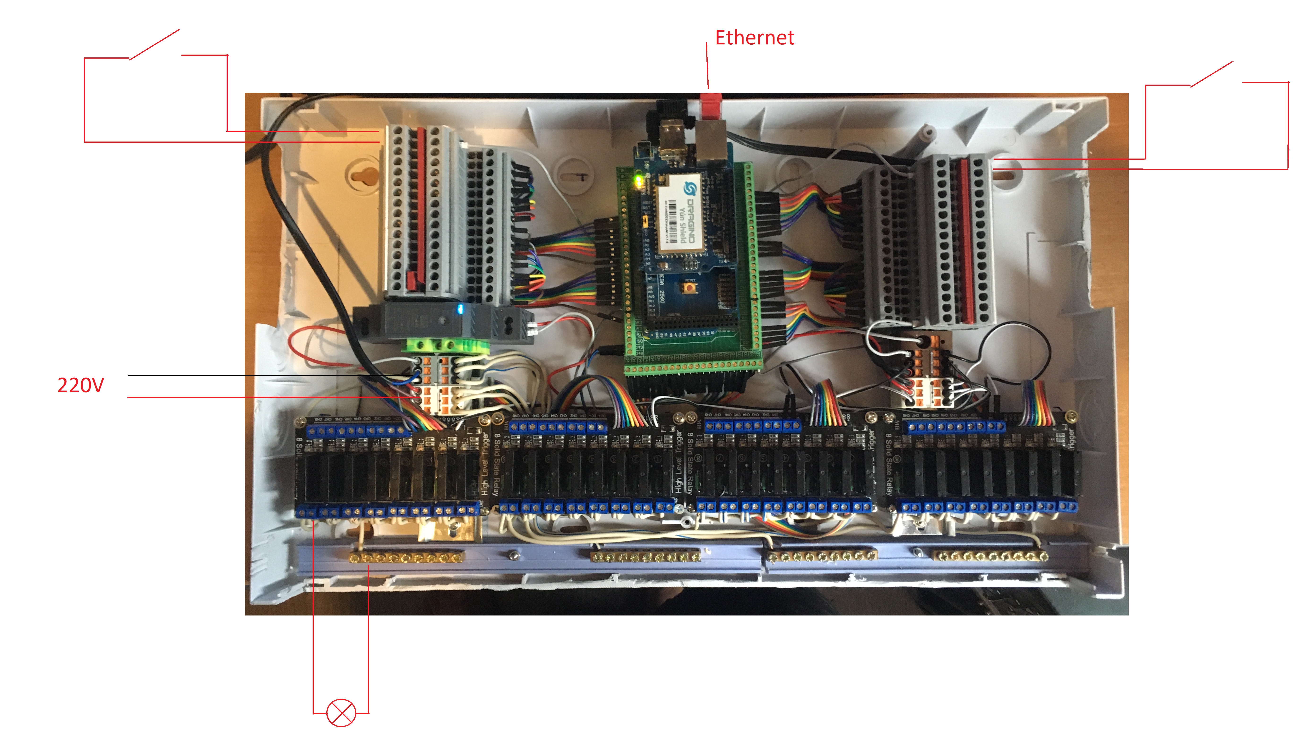

Наконец доделал я устройство.
2020-07-29 17.24.07.jpg (2.46 МБ) 5833 просмотра

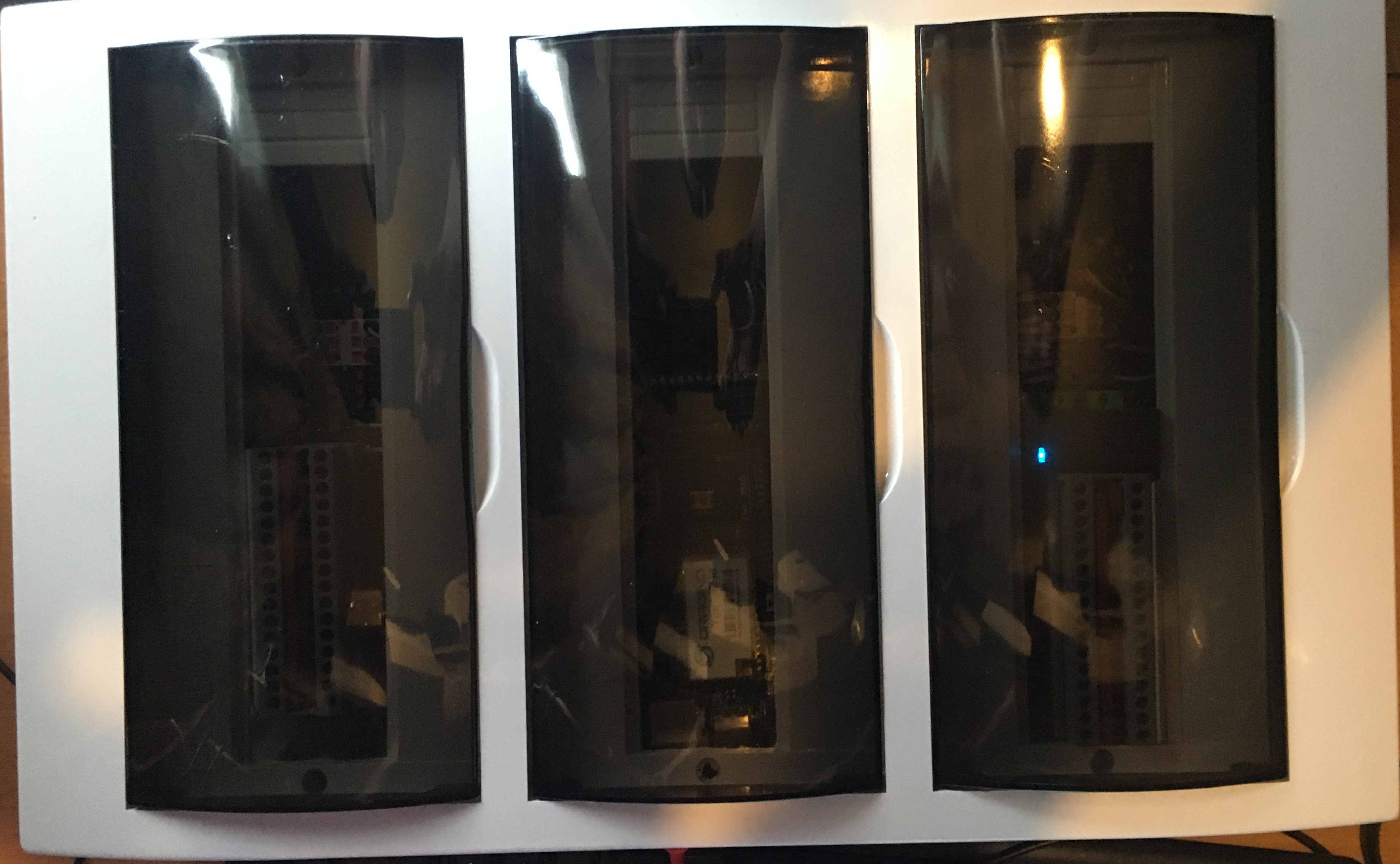

Если кому интересно крышка тоже накидывается:
2020-07-29 17.25.17.jpg (1.51 МБ) 5833 просмотра
Смета получалась такая:
1. Arduino Yun https://aliexpress.ru/item/32860810044.html -1600 р.
2. 2560 https://aliexpress.ru/item/32719027443.html - 607 р.
3. shield https://aliexpress.ru/item/32822652489.html -909 р.
4. Твердотельное реле 2А https://aliexpress.ru/item/32792754863.html - 460х4= 1840 р.
5. Шлейфы 30 см (один мама-папа, второй папа-папа) https://aliexpress.ru/item/33007698478.html 100х2=200р.
6.Блок питания 5в на дин рейку HDR-15-5 https://www.chipdip.ru/product/hdr-15-5 -950рублей. (ищите на али -я ждать не стал)
7. Стойки 25 мм https://www.chipdip.ru/product/pchss-25 =19х16=304 р.
7.1. Стойки 15 мм (чтобы ардуина пониже была чуток) https://www.chipdip.ru/product/pchss-15 13х4= 52р.
8. ptfix 6x2.5 https://www.chipdip.ru/product/ptfix-6x2-5-wh - 260x3= 780р
8.1. ptfix 7x2.5 https://www.chipdip.ru/product/ptfix-6-6x2-5-gn - 330р
8.2 ptfix-ns35 https://www.chipdip.ru/product/ptfix-ns35a -58x2=116р.
9. phenix uttb 2.5 https://www.tek-el.ru/item/63286 83x32=2656 р. (я брал чуток дешевле)
9.1 Перемычка 20 полюсов https://www.tek-el.ru/item/14531 224 х 2=448 р.
9.2 крышка https://www.chipdip.ru/product/3047293- ... 2.5-4-grey 110х2 =220 р.
9.3 Вставки для подписи https://www.elevel.ru/shop/silovye-klem ... nbedruckt/(надо 4 штк , но вы все равно меньше 10 не купите -) - 352 р.
10. Ящик ЩРН-П-36 https://www.etm.ru/cat/nn/9731844/ - 2088 р.
итого: 13 452 рублей.
Да, получилось не так дешево как хотелось. однако прошу обратить внимание, что это схематически законченное решение. в других вариантах вы не получаете корпуса и постоянно весит в воздухе вопрос куда втыкать общие контакты.
У меня стоят клеммы феникс контакт, но можно обойтись китайскими Wondeq, Senko и т.п.
тогда экономия может около 2000 рублей.

А чем такая сборка лучше 32 канального реле Kincony KC868-H32L?
Сейчас его можно купить на али за 7000. На распродаже будет 6500.
Как я понял из темы про него - оно очень неплохое.
32 реле по 10 ампер (в новой версии 32L), всё уже аккуратно собрано, есть какое-то начальное управление и можно самому что-то допилить и интегрировать с ардуино.
А эта самодельная сборка с учётом клемм phoenix будет даже дороже и по времени дольше.
Плюсы то хоть есть?

schel4ok писал(а):
Сб ноя 07, 2020 9:29 am
Плюсы то хоть есть?
- 32 входа
- твердотельные реле.
- внутреняя логика: у кинкони её нет от слова совсем, а тут можно править кода на своё усмотрение и кастомизировать.
при этом вы не избавляетесь от клеммников.
вопрос куда втыкать минусовую клемму остается. если его не решать то выкинь из сборки клеммники и получишь схожую систему.
а так мне кинкони нравится. она у меня стоит рулит теплым полом.
