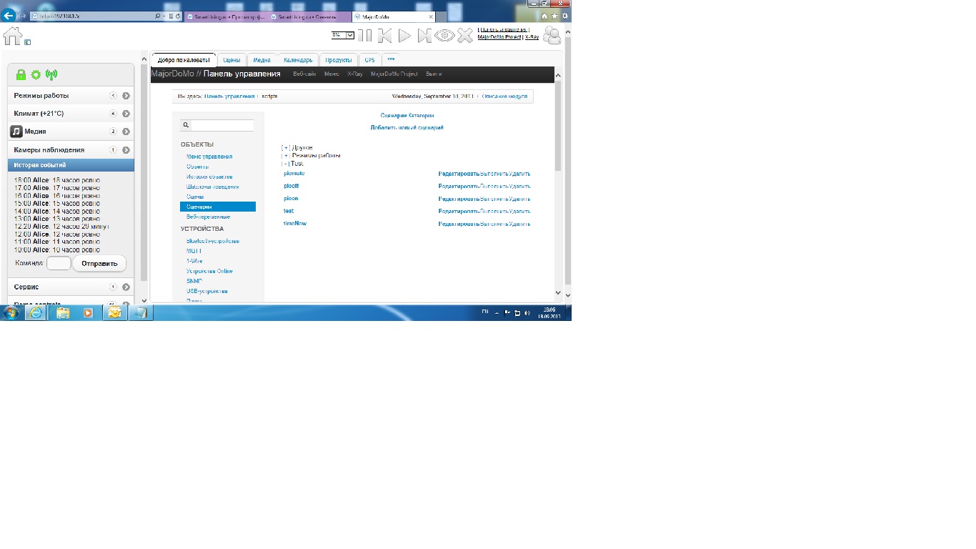

Теперь работает, добавил ещё два сценария для PowerOn/Off (дискретные команды PO и PF подставил в Ваш скрипт), тоже работают, ресивер Включается/Выключается.
- добавл сценарии.jpg (120.3 КБ) 4268 просмотров

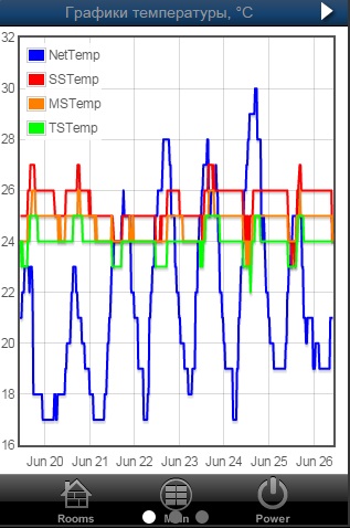

- графики формирует EmonCMS
- граф.jpg (56.14 КБ) 3850 просмотров

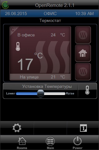

- управление Z-Wave термостатом
- обогрев.jpg (39.17 КБ) 3850 просмотров

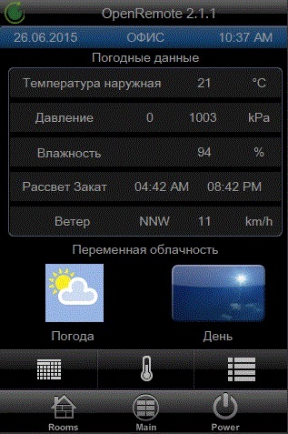

- HTTP запросы данных погоды и т.д.
- погода.jpg (73.21 КБ) 3850 просмотров
