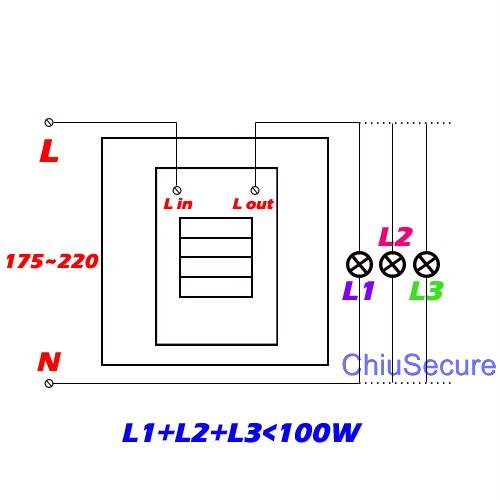

а можно подключить к системе сенсорный выключатель http://www.ebay.com/itm/Wall-Mount-Touc ... 3ca796bcc1
если можно, как подключить?
там внутри наверное есть реле
если есть то можно управлять реле таким способом?
