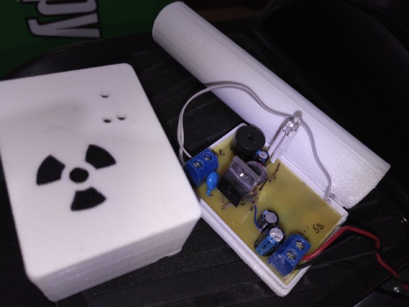

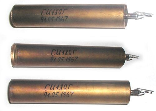

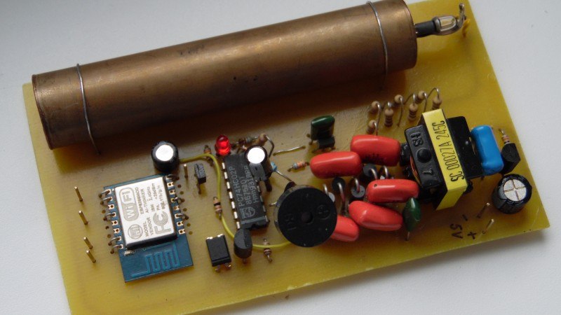

В общем получил я дозиметр на базе esp8266 и трубки (счетчик гейгера-мюллера) СИ-180Г
Подключил на narodmon, завтра смогу сделать ссылку общедоступной.
Питается это все от USB 5в, потребляемый ток около 0.3А

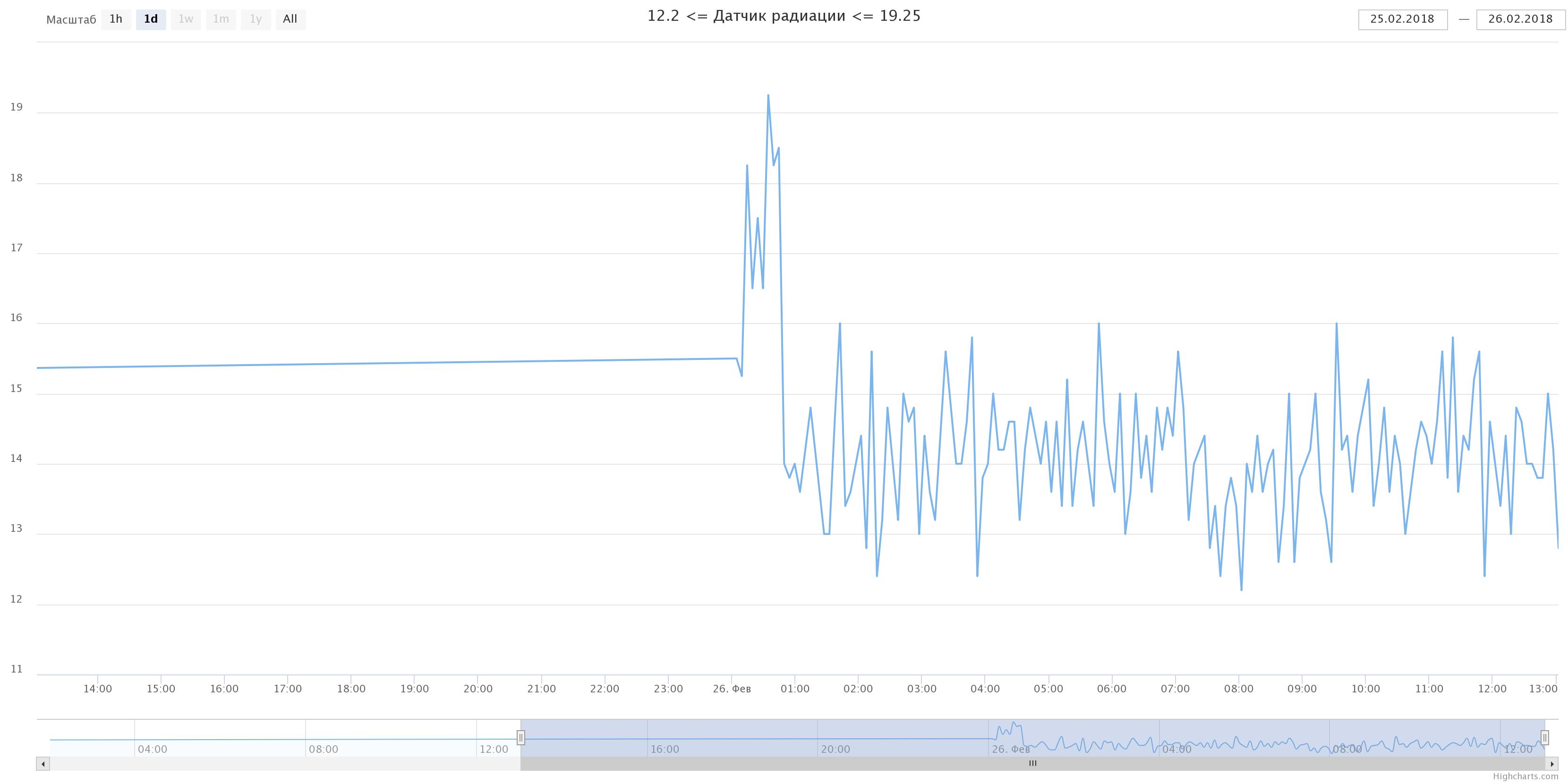

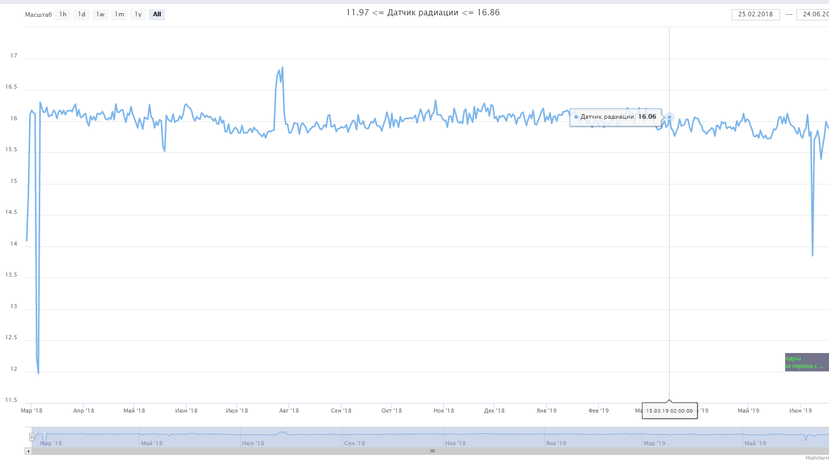

Сообщение directman66 » Пн июн 24, 2019 5:18 pm
За время работы нарисовалась кое какая статистика.
но ничего особо интересного, просто ссылка для особо интересующихся https://narodmon.ru/5827
