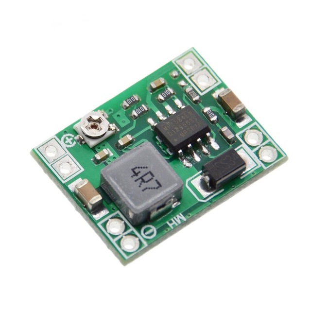

shemnik69 писал(а):Основная ее плата, подключена к преобразователю DC/DC 12 (13.6-13.8 в) на 5 в на основе микросхемы 2596 (распространенный регулируемый DC/DC) на ток до 3 А. Мало-габаритен. Имеет удобную форму и световой индикатор (есть и без LED) при работе на ток до 3 а практически не нагревается.
Это часом не он на последней фотке в следующем сообщении?
Можно ссылку на продавца?
А то тот, что я купил очень похожего внешнего вида стал выглядеть вот так после полутора месяцев работы с нагрузкой 1.2 - 1.5А (DWL-2100AP + DIR-100)
На входе 24в.
Ну а в качестве основного БП MeanWell с выходом на 24в + 5в и возможностью присоединить два АКБ.
От него питается роутер Микротик и через DC-DC на 48в камера с POE.
Отправлено с моего Redmi Note 2 через Tapatalk
Kod.Begemot
Сообщения: 358
Благодарил (а): 32 раза
Поблагодарили: 42 раза
Re: Простое бесперебойное питание Raspberry Pi3
Сообщение Kod.Begemot » Чт май 11, 2017 10:16 pm
Модулей на 2596, и самих микросхем много поддельных (ток не держат, и их быстро покидает волшебный дым).
Сейчас есть другие мини-модули, прикрепил картинку. У меня трудится таких больше 20 штук, пока все живы. На вход даю 24-28 вольт, ну а на выходе - сколько надо уже... По току стараюсь больше 1А не грузить, но редко больше 500 мА.
Ну и да, конечно, предохранители и еще раз предохранители. Когда у меня модуль на 2596 закоротило (кондер входной в КЗ), то просто ветка отрубилась и всё. Если бы я ток не ограничивал - то даже от упсовых АКБ у меня уже выгорело бы пол щитка.
