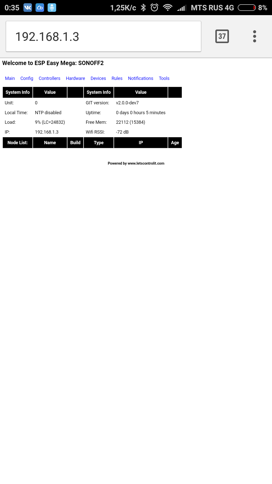

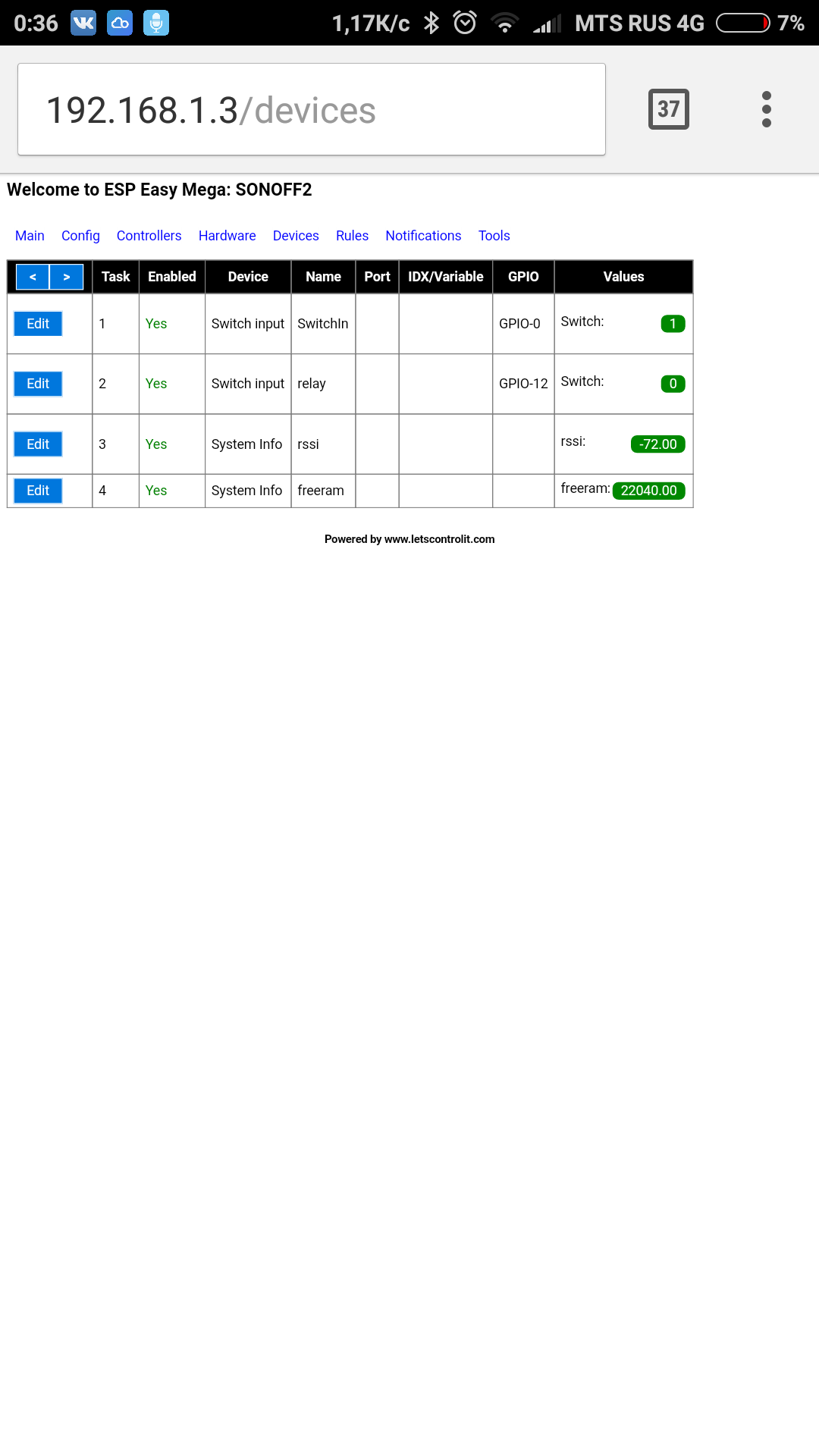

Перепрошил пока один модуль на wifi-iot и один на esp easy. Последняя также довольно интересная прошивка с широкими возможностями и библиотекой MQTT, а также полностью бесплатная.

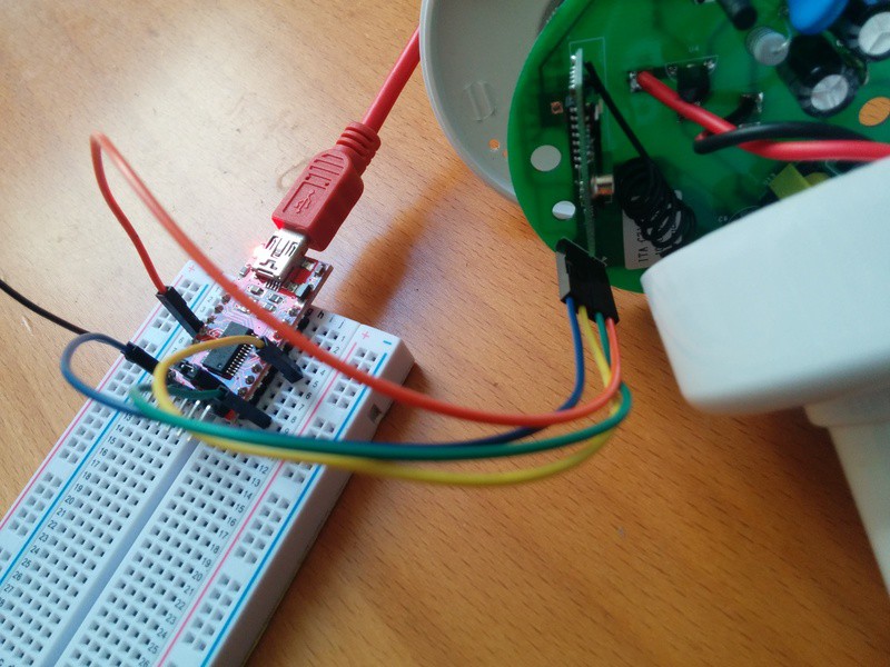

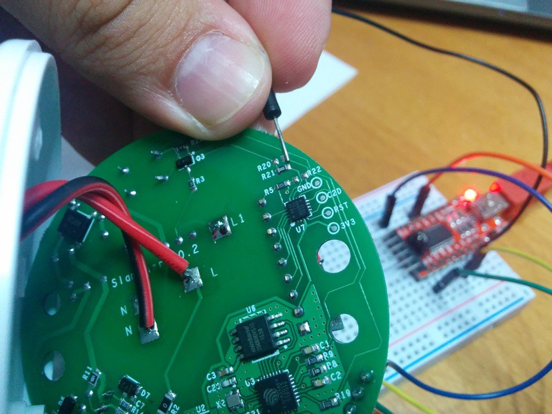

У меня с rf не было оно мне просто не нужно было, но прошил их разных уже штук 10, включая четырехнанальник Sonoff 4ch.
Все шьются одинаково - коротишь gpio0 через 4.7 кОм на землю. И во всех которые мне попадались (кроме sonoff touch) кнопка - это контакт gpio0 и Gnd
gpio0 - кнопка
gpio1 - TX UART
gpio3 - RX UART
gpio12 - красный светодиод, работает параллельно с реле
gpio13 - зелёный светодиод, смело можно подключить второе реле
gpio14 - только на новых устройствах TH серии, пятый вывод на UART гребёнке
Плата та же, различий по плате между sonoff TH и Rf согласна даташита нет

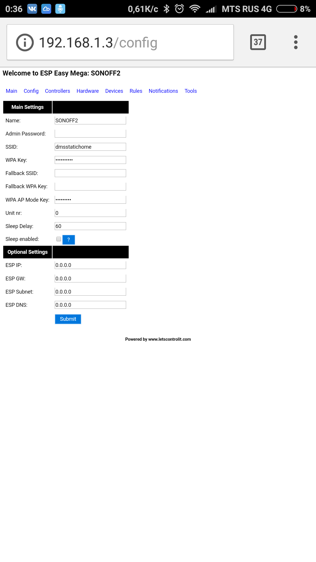

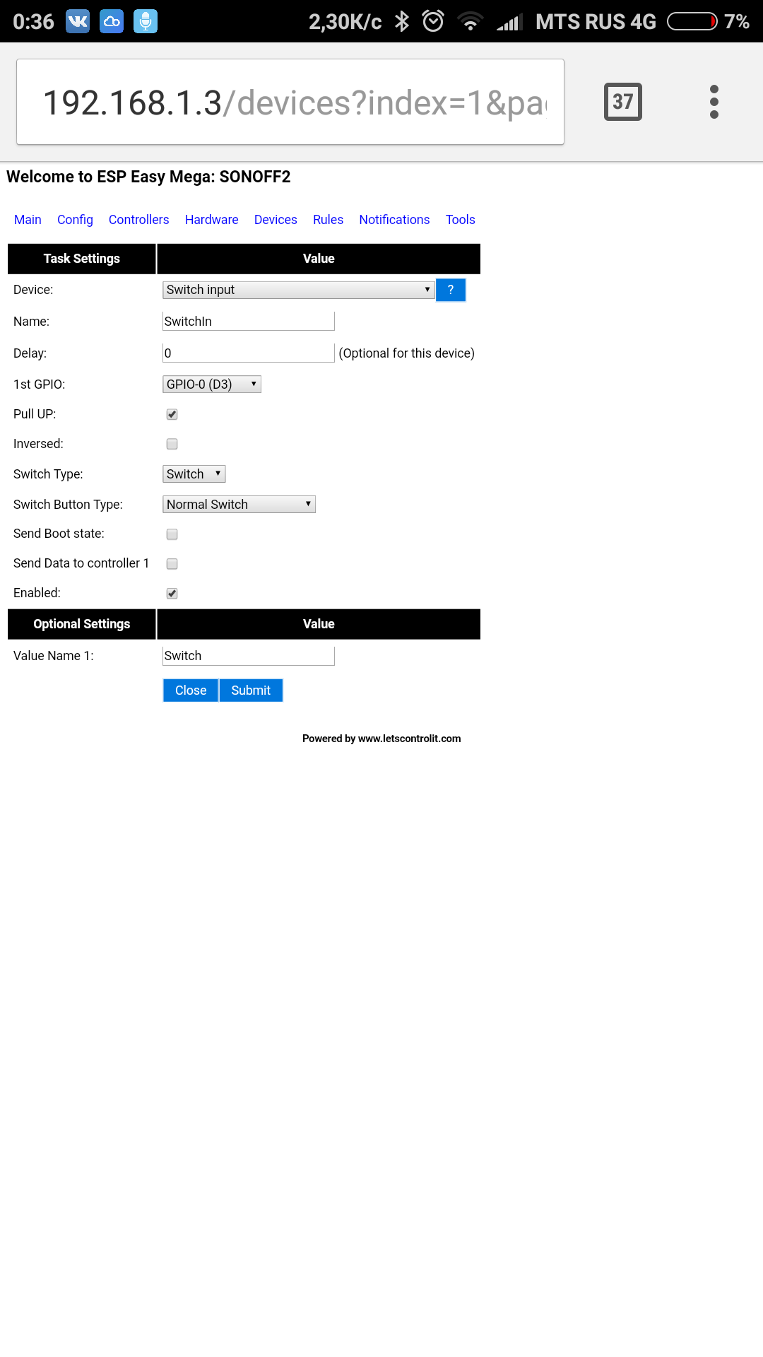

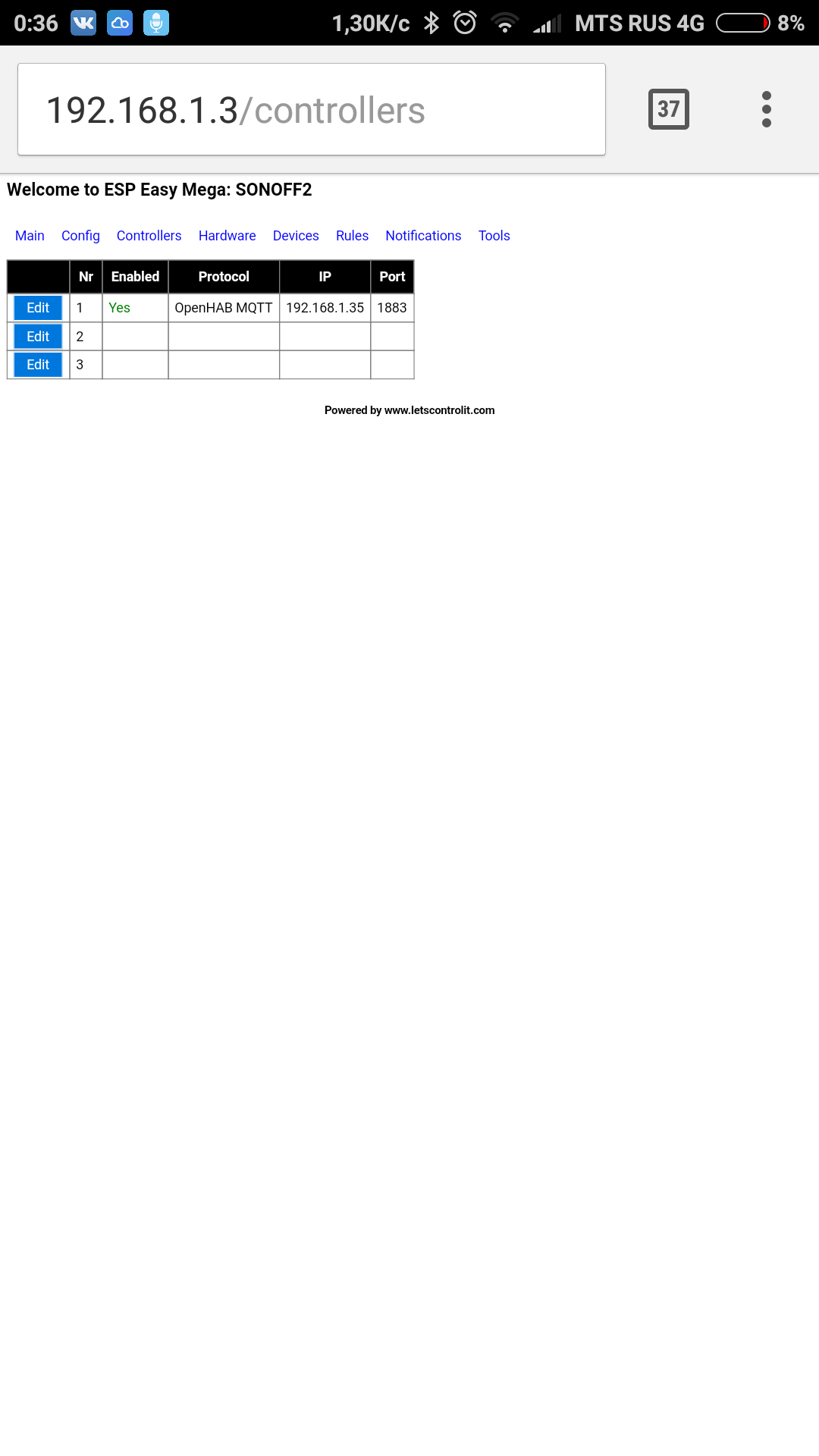

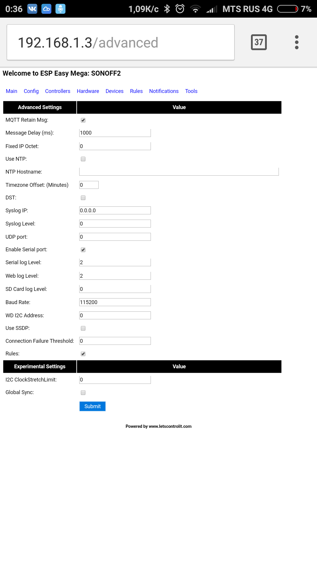

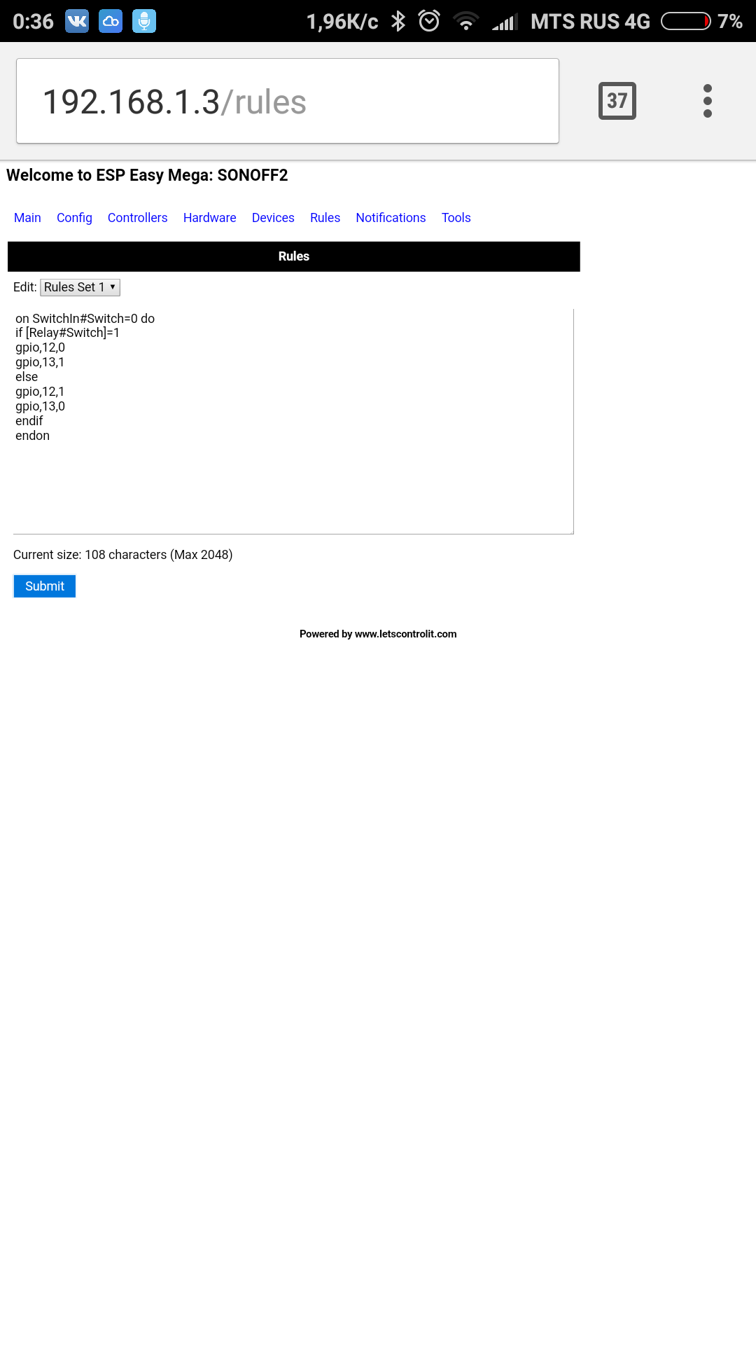

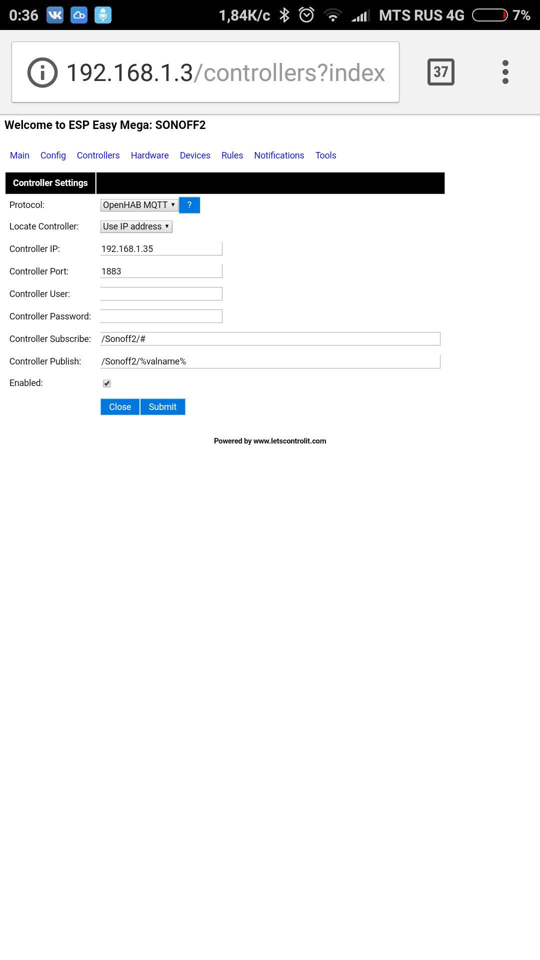

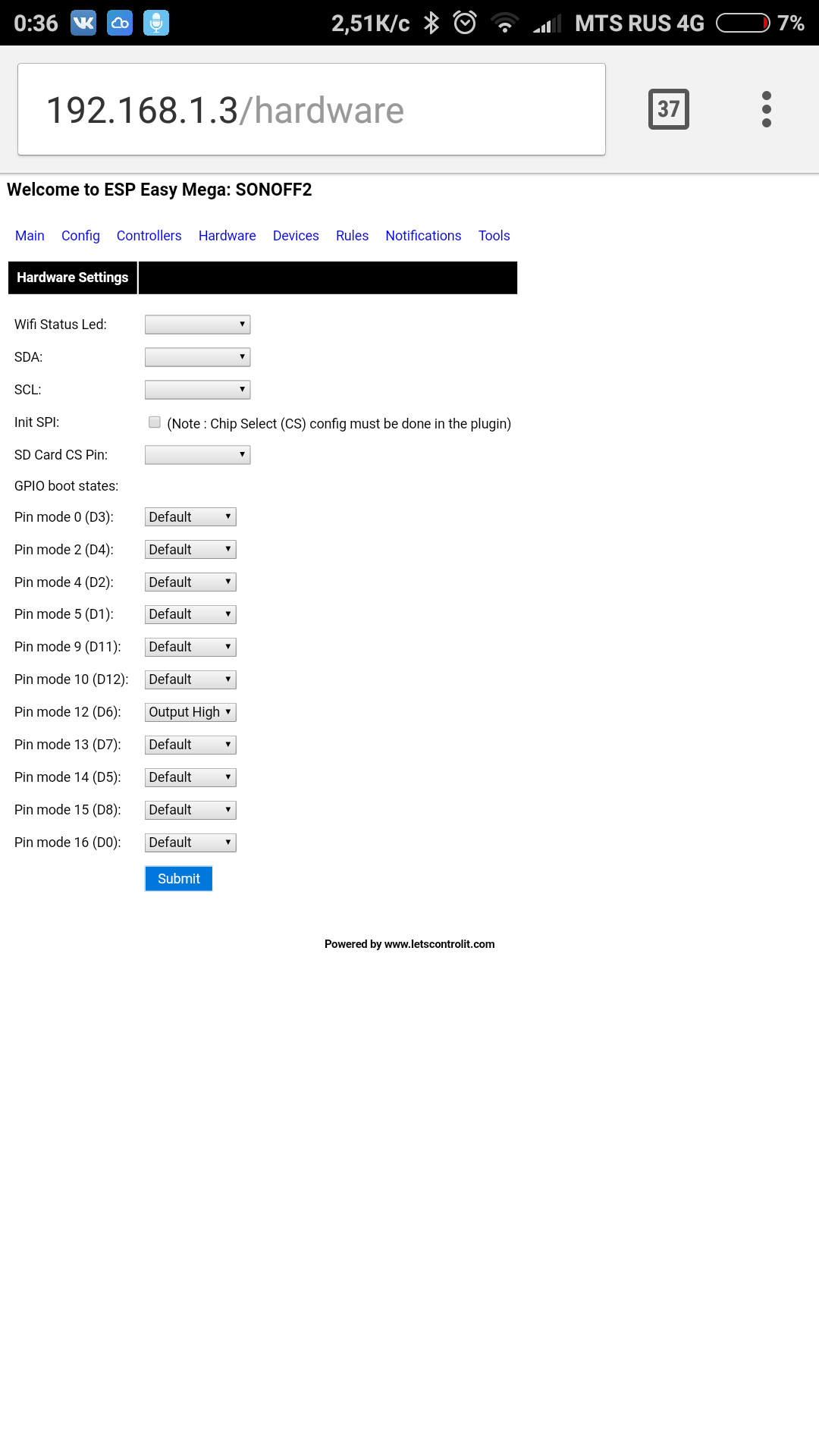

делюсь настройками бесплатной прошивки esp easy. взаимодействие с MD через mqtt

кстати, itead Slampher также отлично шьется и управляется через RF, видимо потому, что является полным аналогом sonoff rf (за исключением наличия твердотельного реле), только в другом форм-факторе.
http://tinkerman.cat/new-firmware-for-the-slampher/
