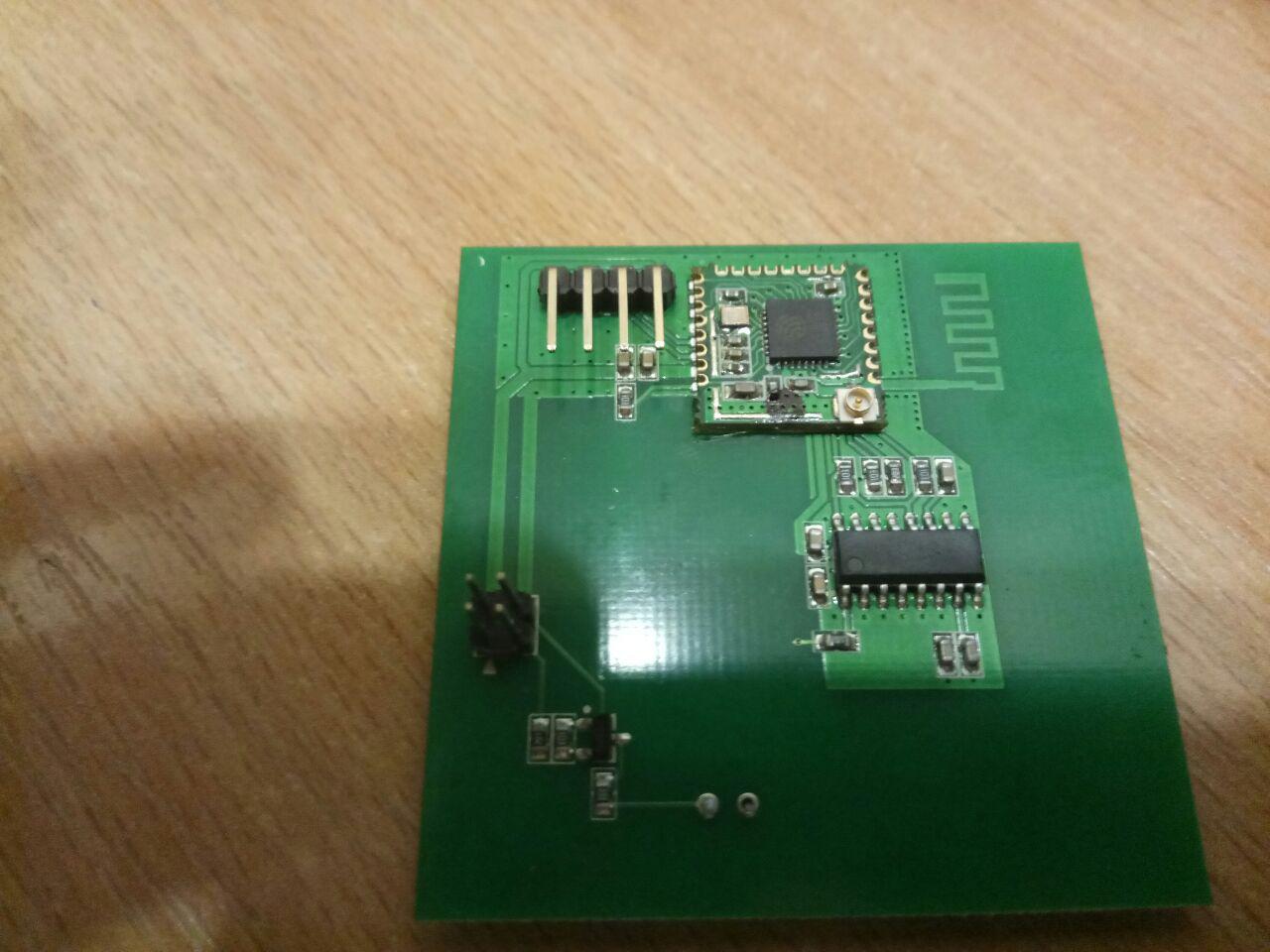

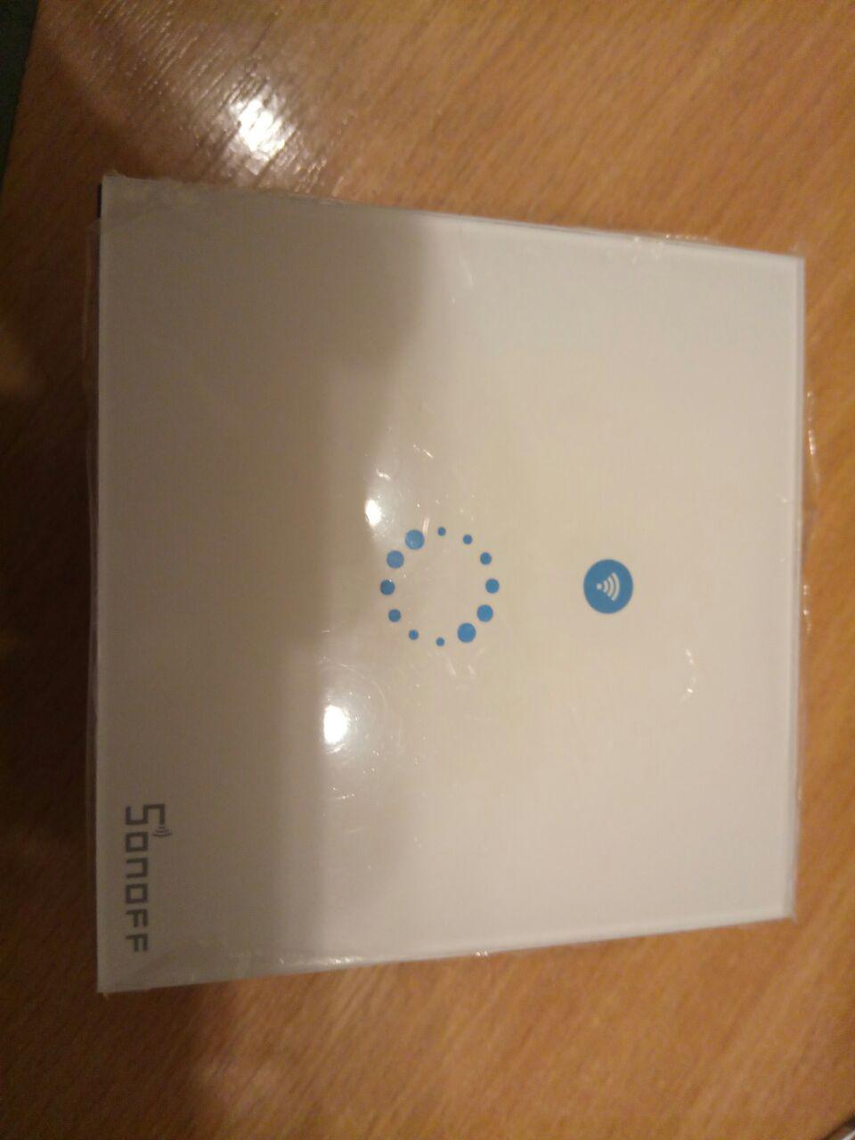

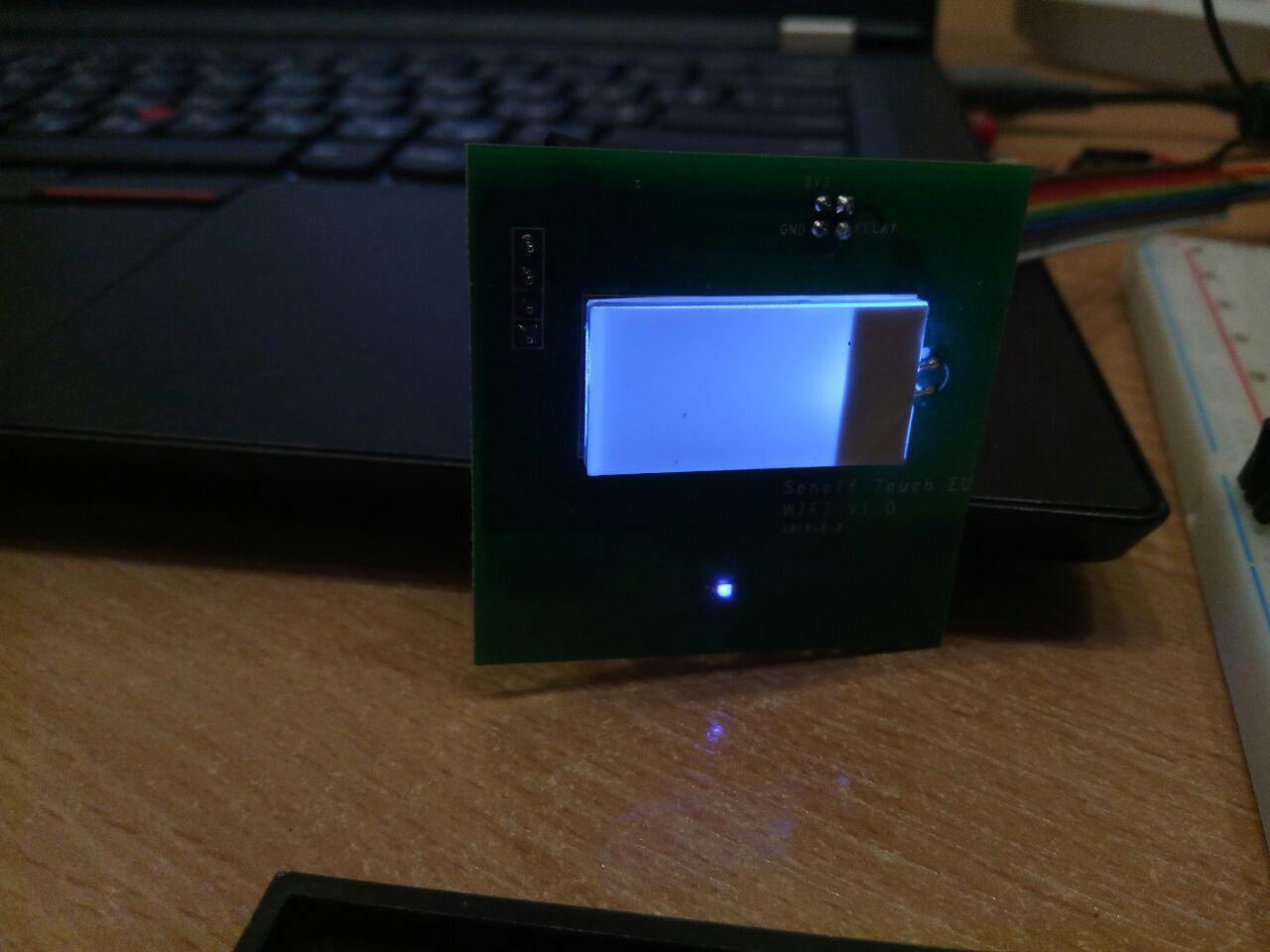

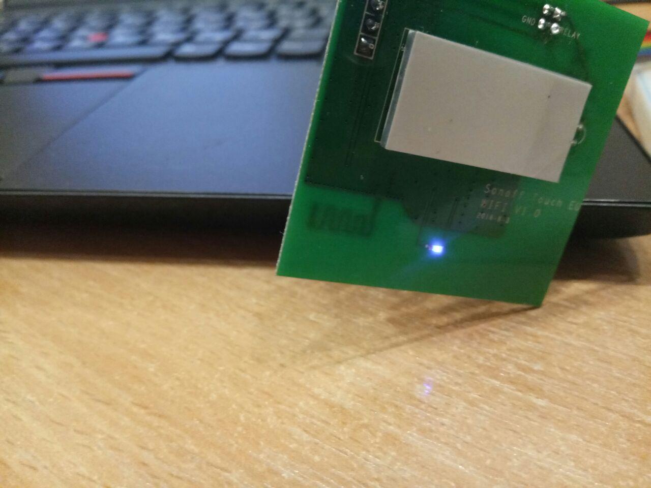

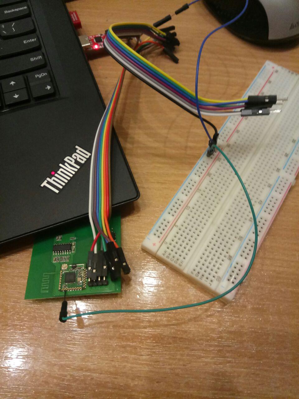

так на есп нет зависимости от мд. Они самодостаточные - работают без интернета. Просто надежней. У меня все самопальные вайфаевские и с месяц назад прикупил один sonoff (перепрошил его) - работает
вот фотоотчет по прошивке и подключению
Там не сложно, паяешь гребенку и шьешь. Если интересно дам распиновку и расскажу как шить
