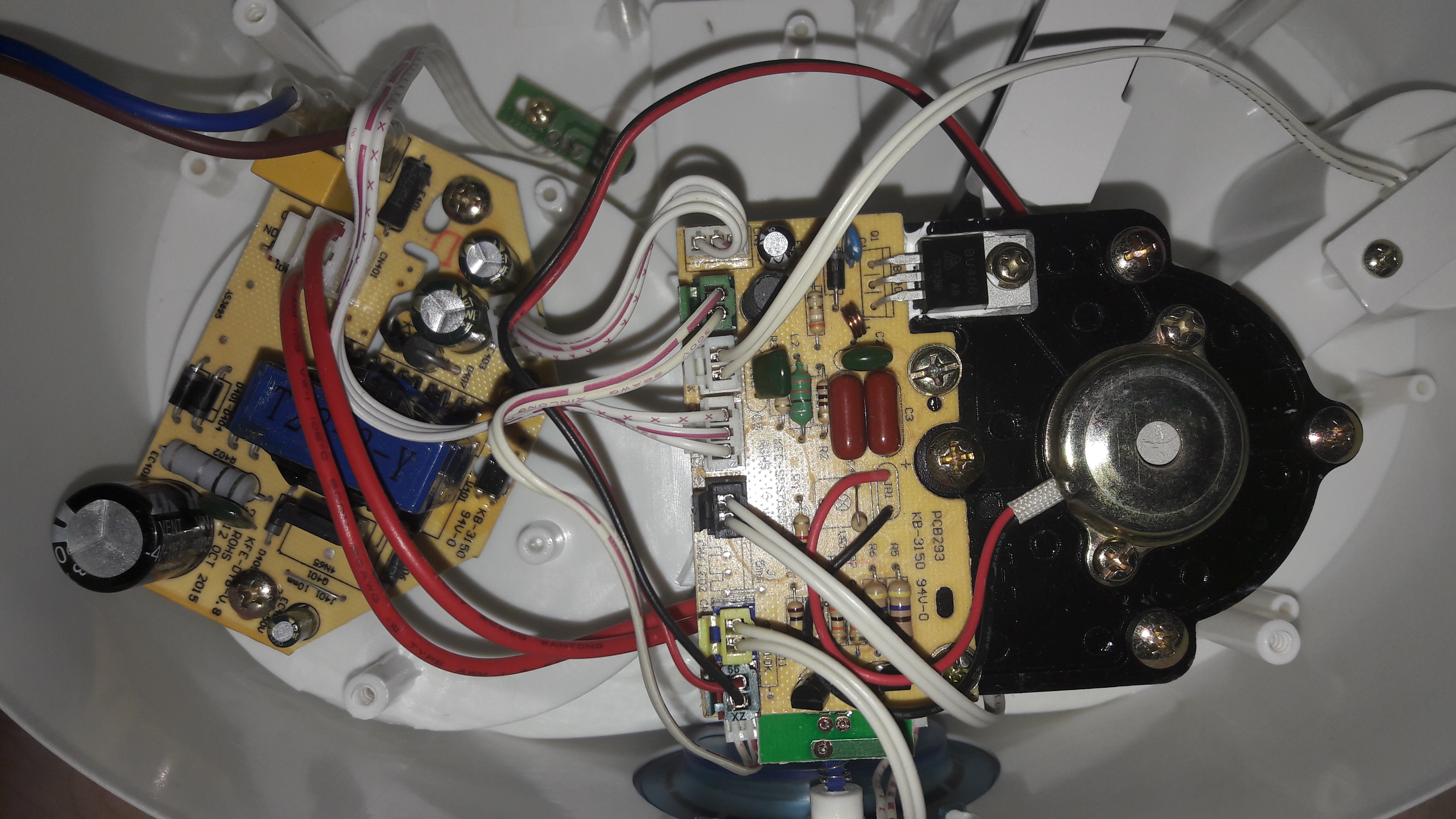

От платы блока питания - два красных провода идут к крутилке-регулятору. Выключение.
Тройной проводок к плате управления - вестимо питалово.
На плате управления, сверху вниз:
Питание
Регулятор мощности на передней панели (резюк переменный)
Датчик воды (звмкнул перемычкой - у него "есть вода!" - замкнутый)
Светик статуса под бочкой - зелено-красный: красный если воды нет.
Кнопка-выключатель подсветки на передней панели.
Собственно - подсветка
И подключение вентилятора выгонки пара.

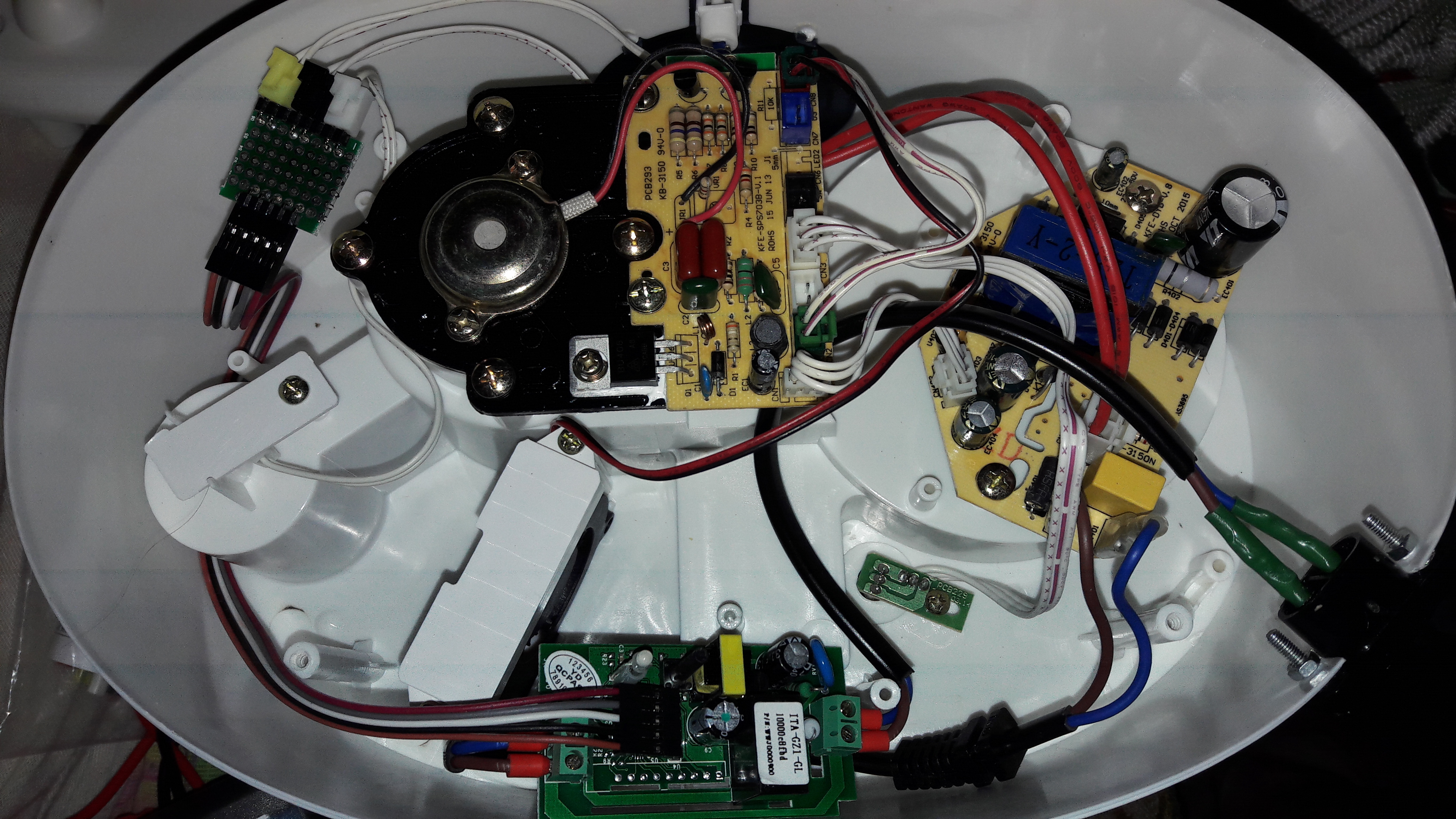

1. Датчик воды отключил. Воткнул на первый gpio соноффа. Подтяжка к 3.3, замыкает к земле. На основной плате поставил перемычку.
2. Кнопка с передней панели - аналогично на третий.
3. Подсветку - 14 и gnd. Она с резюками там уже, дополнительно не морочился.
От Тасмоты пришлось отказаться: да, можно назначить их как кнопки, выключатели и led, но инфы не дают и выключать не выйдет. Это "внутренние" аналоги для кнопок и диодов с двух- и четырех-каналок.
Прописал Wifi-iot.
В принципе - работает. Прописать только все взаимодействия в системе, что при чем как мигать и что когда выключать.
фоткиПоказать
Было.
Стало

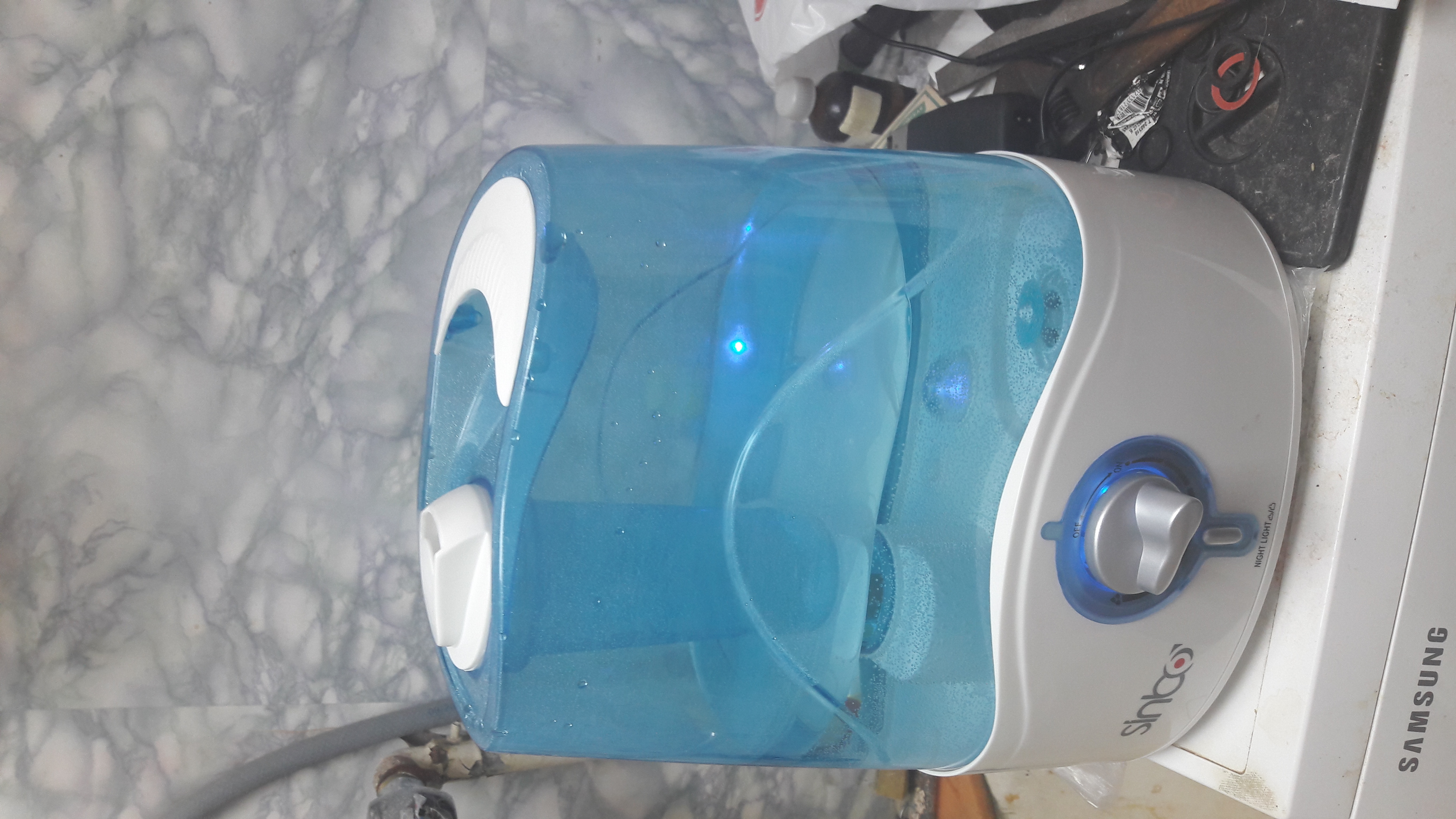

Внешний вид

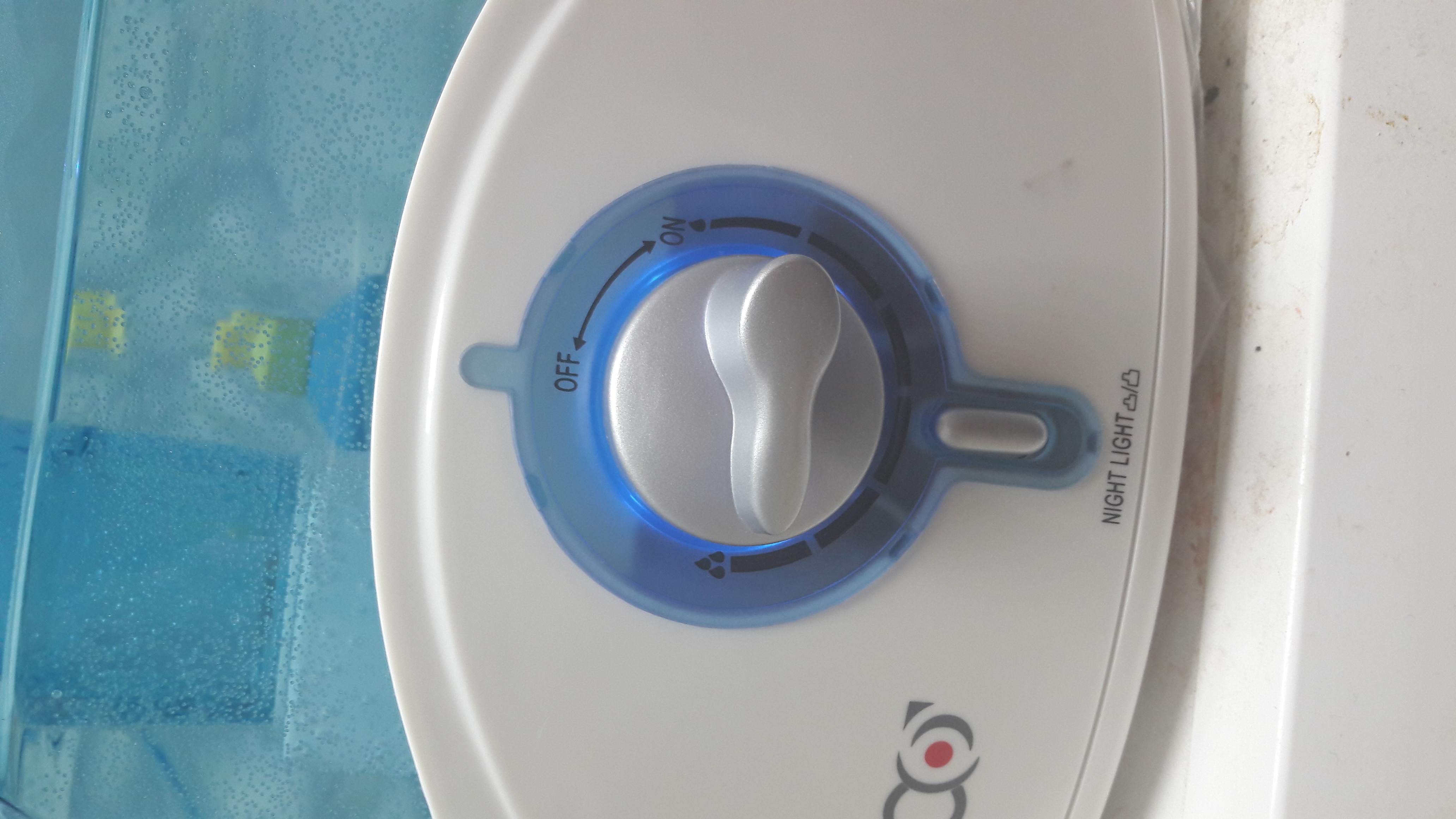

Регулятор

Сообщение TransMatrix » Сб дек 16, 2017 11:39 am
Индикатор краснозеленый подключать не стал: возни много, а толку нет. Тупо потому, что при выключении питания sonoff'ом они всеравно погаснут. Оставил чисто для того, чтобы видеть, что оно пашет.
Индикация работы соноффа - на передней панели.
