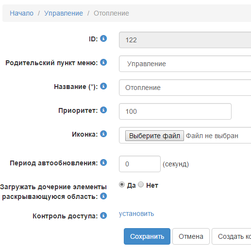

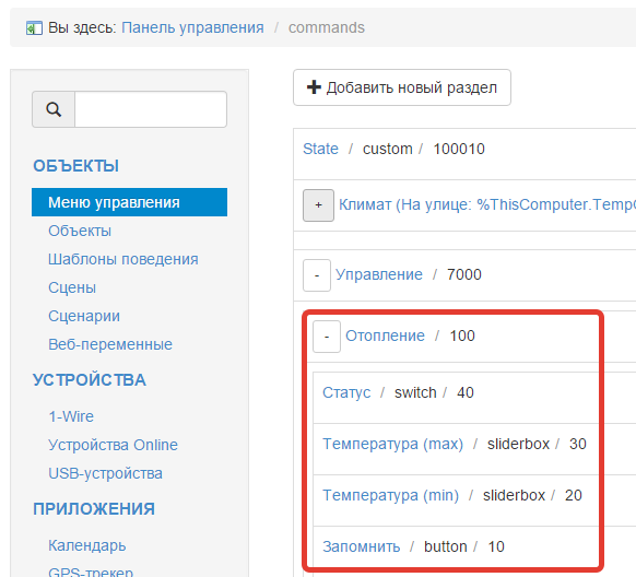

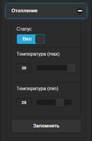

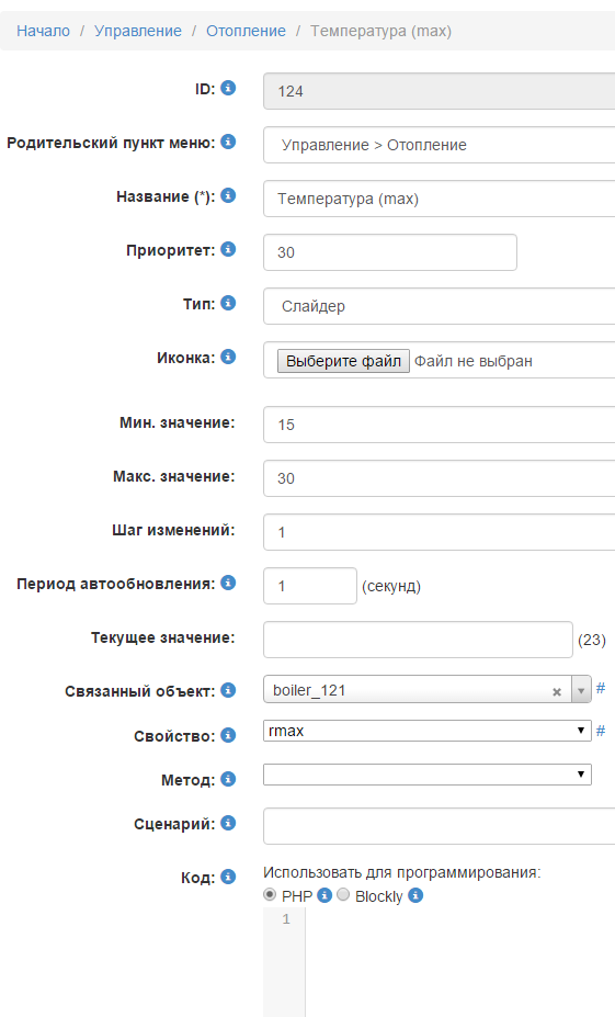

Переходим к настройке Меню управления
2016-03-14 14-03-57 Скриншот экрана.png (16.41 КБ) 16842 просмотра
2016-03-14 16-19-07 Скриншот экрана.png (44.69 КБ) 16842 просмотра
2016-03-14 16-20-51 Скриншот экрана.png (28.76 КБ) 16842 просмотра

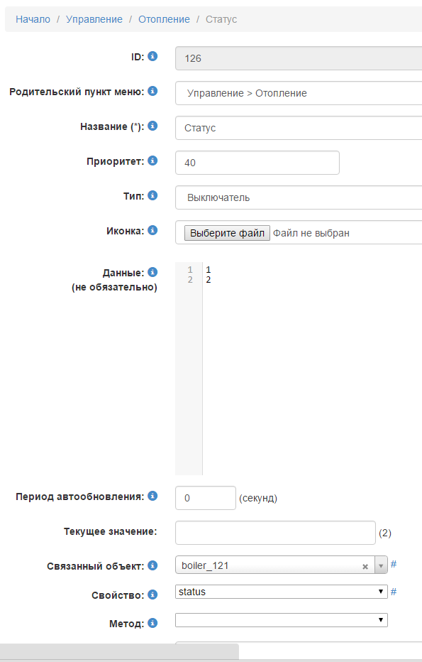

Настройка выключателя
2016-03-14 16-22-13 Скриншот экрана.png (35.86 КБ) 16842 просмотра

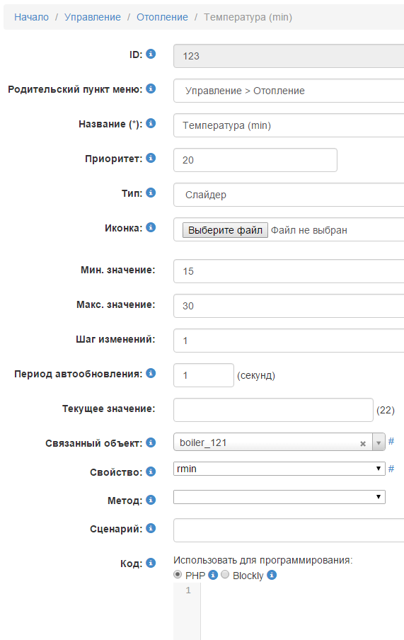

Настройка слайдеров
2016-03-14 16-23-11 Скриншот экрана.png (43.1 КБ) 16842 просмотра
2016-03-14 16-23-51 Скриншот экрана.png (42.54 КБ) 16842 просмотра

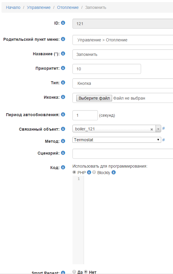

Настройка кнопки Запомнить
2016-03-14 16-24-30 Скриншот экрана.png (37.08 КБ) 16842 просмотра

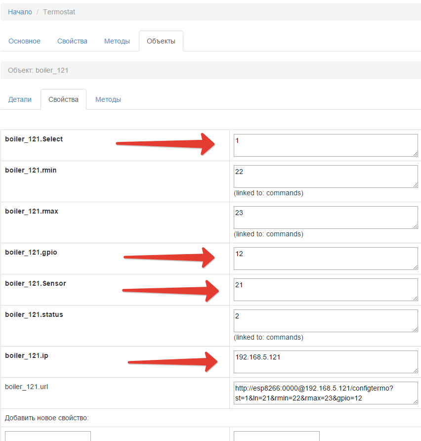

Ну вроде и всё, прописать свой адрес, номер датчика, номер термостата, gpio
2016-03-14 16-17-42 Скриншот экрана (2).png (42.03 КБ) 16842 просмотра
