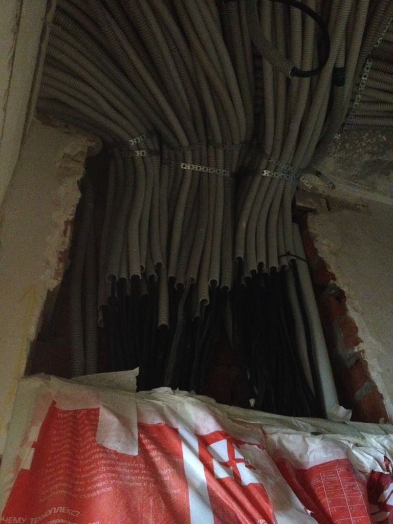

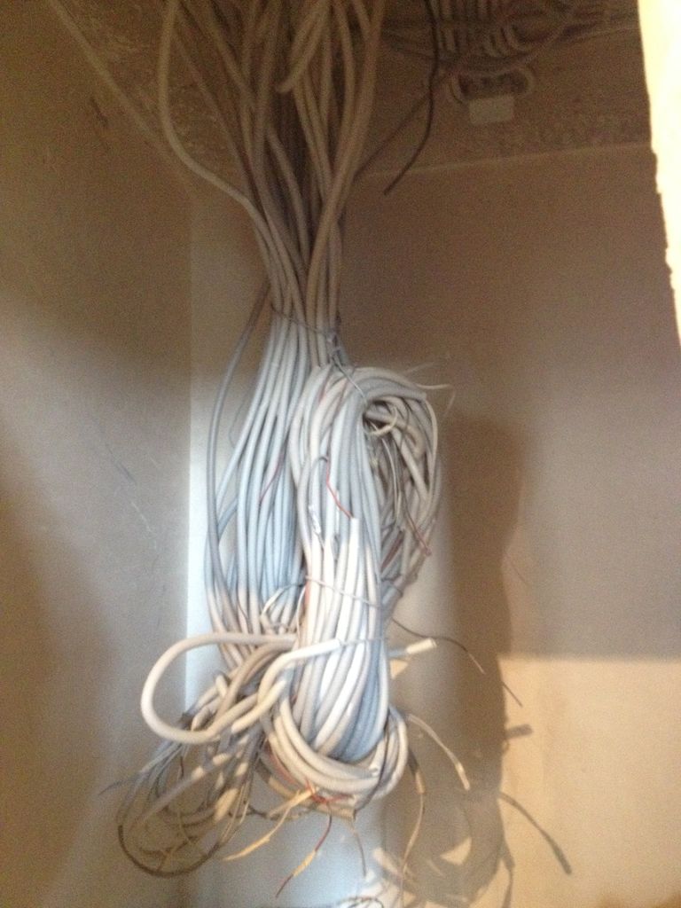

akouz писал(а):Есть у меня коллега...
Ха! Тут полфорума таких коллег! :)
А это витуха в 19'' шкафчик
Это силовые в квартирный щиток.
