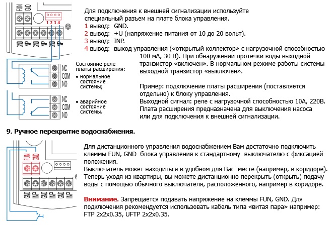

Шаровой кран подключается здесь 4-х проводником:
Подключение и управление шаровым электроприводом GIDROLOCK ULTIMATE
Управление шаровым электроприводом с напряжением питания +12 вольт.
Провод. Подключение.
1 Коричневый. + 12 вольт.
2 Синий. GND.
3 Зелено-желтый. PE заземление.
4 Черный. Управление.
Соединение черного провода с синим проводом (GND): закрытие шарового электропривода.
Отсоединение черного провода от синего провода (GND): открытие шарового электропривода.
Управление шаровым электроприводом с напряжением питания 220 вольт.
1 Коричневый. L фаза 220 вольт.
2 Синий. N рабочий проводник.
Соединение черного провода с коричневым проводом (L): закрытие шарового электропривода.
Отсоединение черного провода от коричневого провода (L): открытие шарового электропривода.
Внимание: не допускается подсоединение черного провода на (N) рабочий проводник (синий провод).

Скажите конкретно, если на гидролоке есть отдельный выход типа открытый коллектор для подключения сигнализирующих устройств, то я могу от него кинуть провода на ардуинку через резистор, чтобы ловить состояние вкл/выкл?
Или лучше подстраховаться и поставить релюшку, которая будет подключена к тому же выводу гидролока для подключения сигнализирующих устройств и соединять "сухой контакт" ардуинки? Тупо кидаю два провода от гидролока на вход релюшки (есть ток - замыкает контакт, нет - размыкает) а контакт подключаю к ардуинке?
И еще, а как подключить реле к ДВУМ контактам, т.е. без управляющего провода? Или просто дать + и на МСС и на IN, тогда типа должно сработать, как команда замкнуть контакт. Да?

PAV писал(а): Скажите конкретно, если на гидролоке есть отдельный выход типа открытый коллектор для подключения сигнализирующих устройств, то я могу от него кинуть провода на ардуинку через резистор, чтобы ловить состояние вкл/выкл?
Да / Так
Да, так лучше (гораздо) / Так краще (набагато).
Я вечерком постараюсь щёлкнуть оборотку платы штатной релюхи и выложить фотки (не хочу врать, но на плате помимо реле, есть ещё радиоэлементы).

Да запрет на гидролок. Сейчас измерил - там на контактах 5В. Соединяешь с помощью релюшки или кнопку - получаешь рабочую систему. Разъединяешь или кнопку отпускаешь - вода перекрывается.

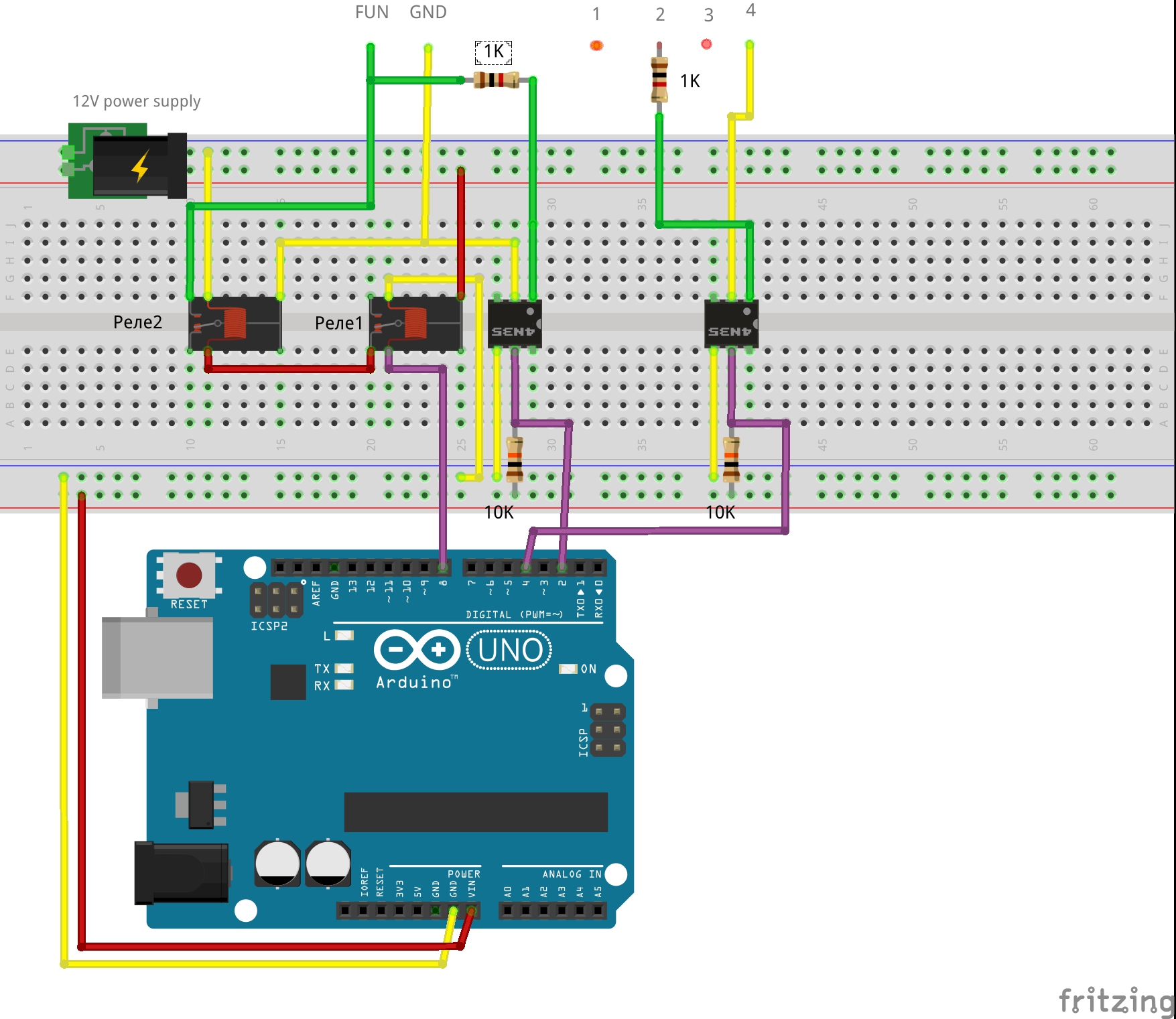

В общем так. Разобрался вроде. Отчитываюсь.
От Гидролока необходимо три действия:
1 Вкл/выкл
2 Индикация, что вкл/выкл
3 Индикация протечки
Читаем инструкцию (в приложении) - замыкание/размыкание FUN и GND приводит к открыванию/закрыванию кранов. Однако есть ньанс, запрещено на эти контакты подавать напряжение. Измерения показалои, что между этими контактами - 5В.
Задача 1 - вкл/выкл крана. Берем бистабильное реле2 http://smartliving.ru/forum/viewtopic.php?f=14&t=1912
Берем обычную релюшку для ардуино. Соединяем следующим образом - ардуино - релюшка-бистабильное реле-контакты гидролок. Получается так, что по команде ардуинки, обычная релюшка на 100 миллисекунд замыкает контакт и подает 12В на бистабильное реле. Бистабильное реле меняет положение, соотв замыкает/размыкает контакты FUN GND и вкл или выкл краны.
Задача 2 - определить положение бистабильного реле - пользуем оптопару 4N25 - (6 ног, над первой стоит точка и идут они против часовой стрелки) - 1GND 2FUN через 1К резистор 4GND arduino 5 2pin arduino через подтягивающий резистор 4.7К. Теперь, когда мы даем команду реле открыть или закрыть кран, на 2 пине мы увидим состояние реле (определим есть ли ток (замкнуты ли) FUN GND)
Задача 3 - определить наличие сигнала протечки. В гидролоке это реализуется с помощью открытого коллектора с нагрузочной способностью 100 мА, 30 В. Используем метод выше, чтобы определить есть ли ток между контактами 2 и 4 гидролока (ожидаем 12В). Все подключается так же, только пин ардуины пользуем другой 8.
Важное замечание, тут все наоборот в плане логики - чтобы активировать реле нужно подать Low, если есть сигнал, тоже получим LOW, а в спокойном состоянии HIGH.
Ругаем, комментируем
