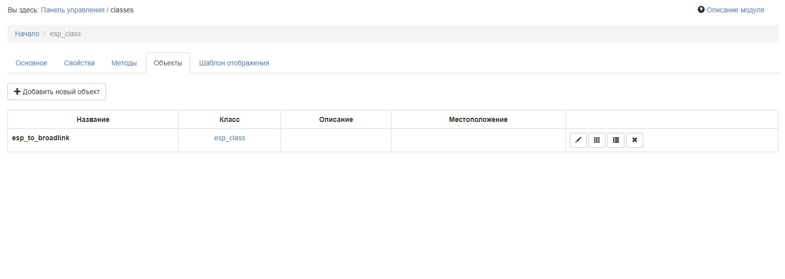

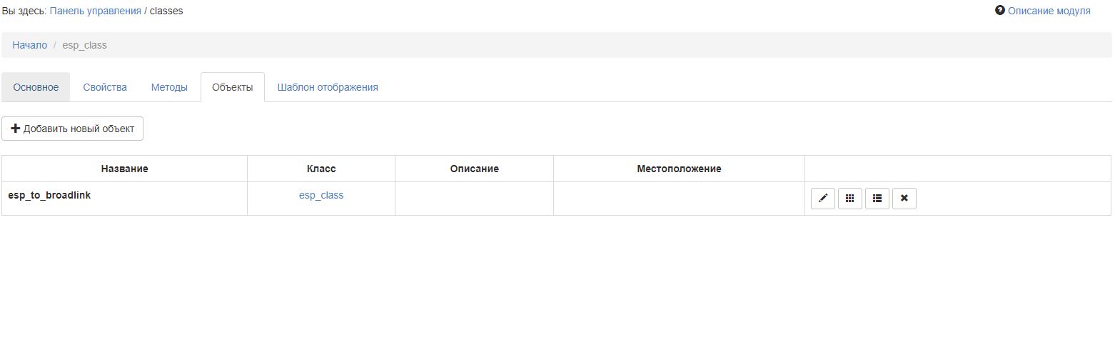

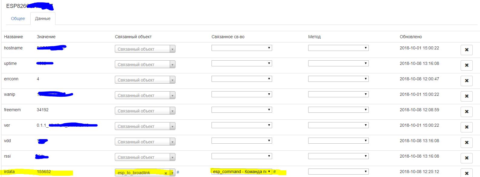

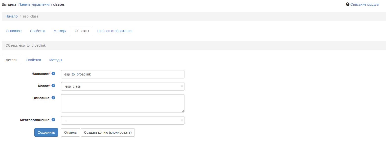

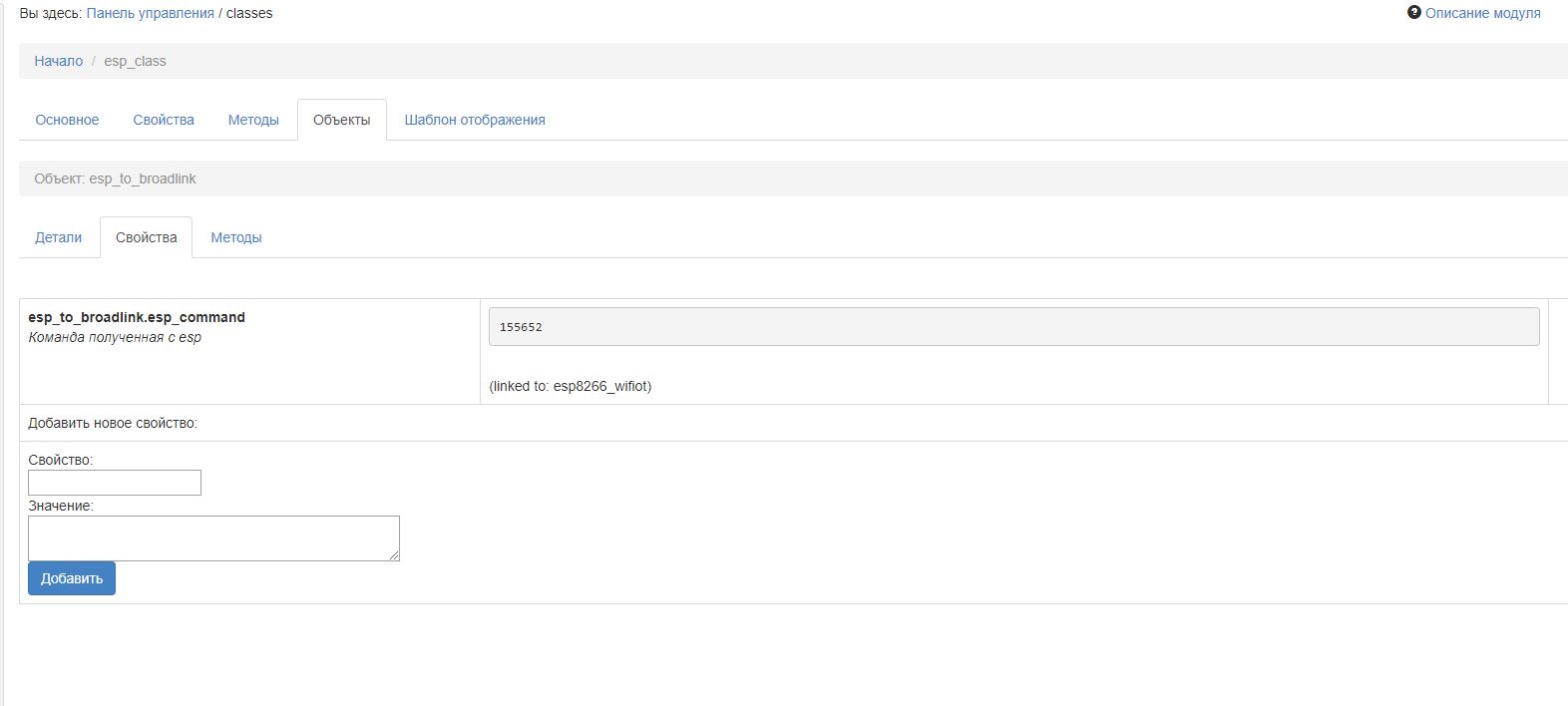

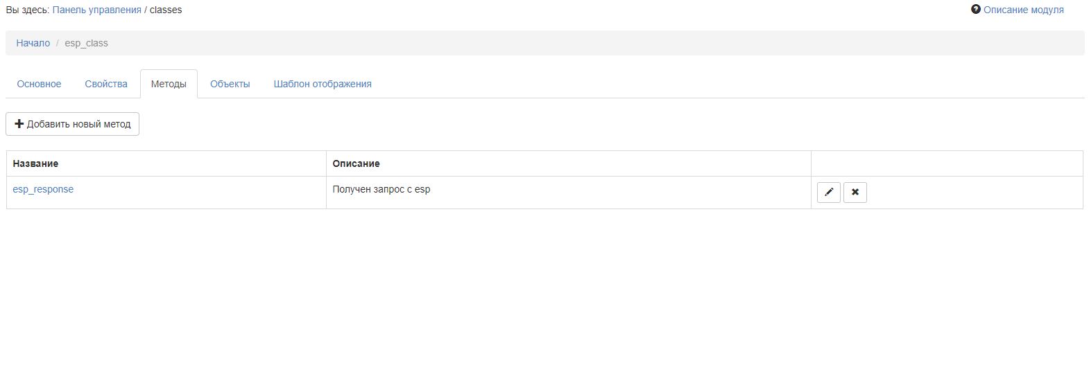

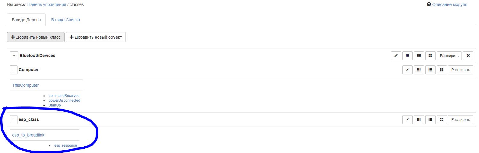

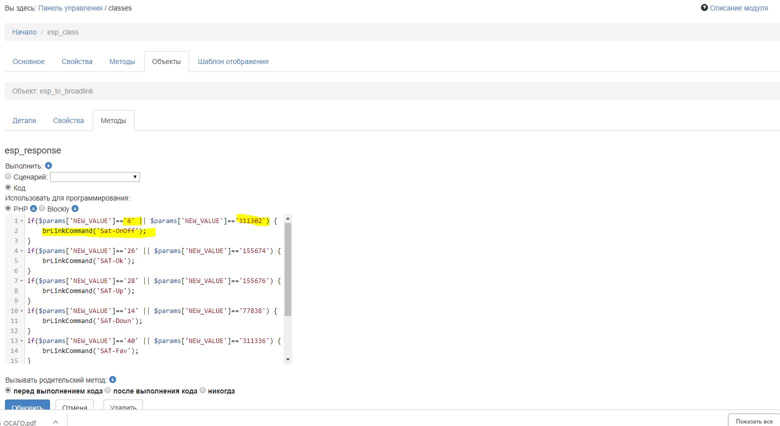

Делай всё тоже самое, что на картинках:
выделил желтым 6 и 311302 (это код с одной кнопки приходит у меня по очереди,то один, то другой)
а ниже brlinkcommand и тд - сюда вставляй то, что нужно тебе делать.
