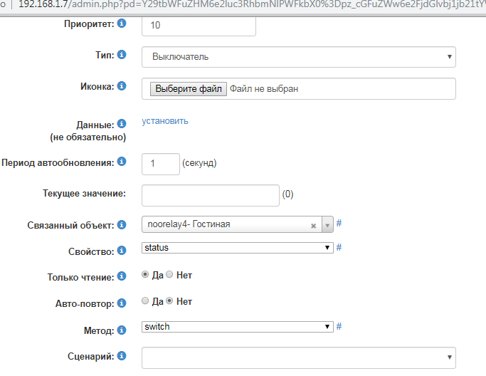

У меня сделано так (но у меня без ПУ)
метод switch стандартный
$status = $this->getProperty("status");
if ($status) {
 $this->callMethod('turnOff');
 $this->callMethod('turnOn');
Лойсо Пондохва (Сб июн 15, 2019 6:25 pm)
