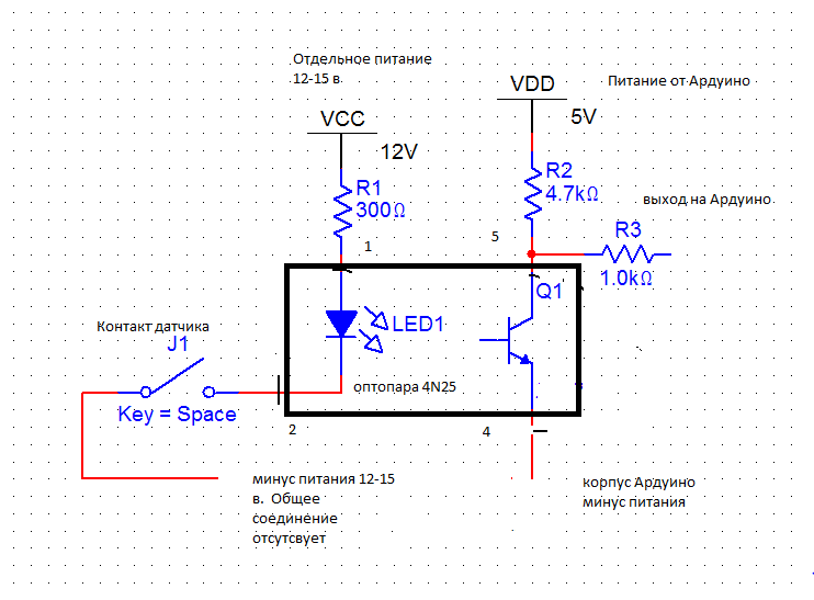

Вот схема присоединения датчиков с опто развязкой. Обращаю внимание что при опто развязке не желательно иметь обшее соединение цепей питания разного уровня. т.е например питания датчиков это само по себе.
Питание Ардуино само по себе, общий провод масса обоих цепей здесь не соединяется. Тогда все помехи которые где то могут быть в цепях датчиков и пр не пролезут в ардуино.
