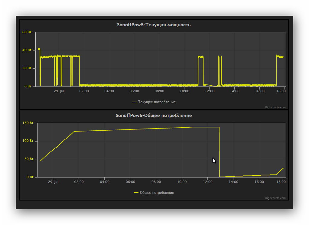

3. Давайте скриншоты, что у вас в графиках.

Меня интересует Общее потребление.

Вроде понял: все правильно если вы используете Value - Data Value, то после обнуления счетчика на устройстве данные на графике тоже начинаются с нуля. Наверное можно написать скрипт чтобы новые данные прибавлялись к старым, но я в этом не силен. Можно попробовать использовать данные часовые или дневные - это будет проще.
