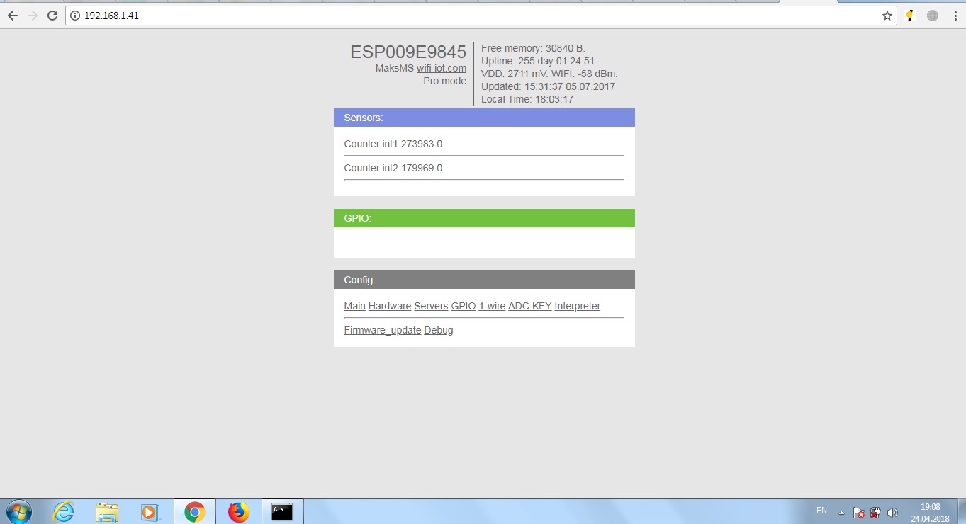

Решение супер! Если не будет помех. Тоже снимаю данные через esp и отправляю на сервак.
По поводу сброса показаний, в реальной жизни проблем не доставляет, подключил параллельно акум от старого телефона и недолгие отключения света спокойно переживает.
Внизу фото вебморды, работает с момента подключения уже 255 дней, погрешность в показаниях 0 литров за 250 дней, но пришлось лепить опторазвязку на начальных этапах, когда не была реализована программная защита от дребезга. Показания на сервак передаются как на самом счетчике, пересчитывать не требуется.
Показания так же отправляю в google exel таблицы себе и сразу в ук раз в месяц.
