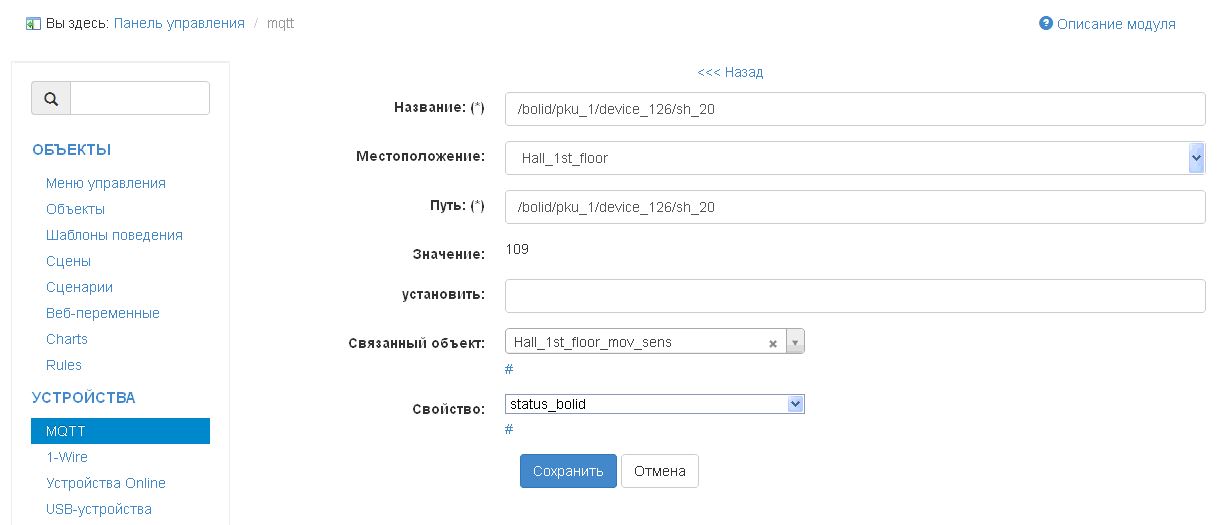

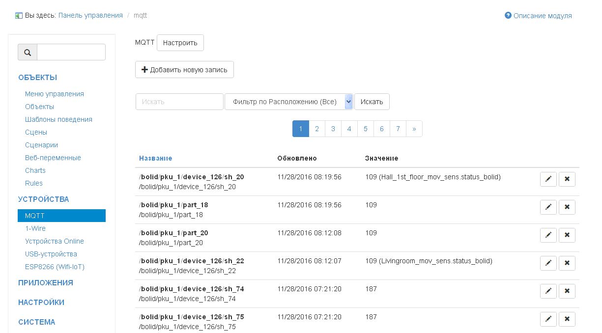

там всё очень просто:
так выглядят данные в MQTT
настройка свойств объекта в MQTT
настройка свойств в объекте "Сенсор"
код метода "status_bolid_changed"
Настройка свойств.JPG (57.45 КБ) 8542 просмотра
Топик MQTT.JPG (92.5 КБ) 8542 просмотра
