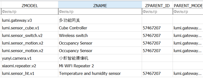

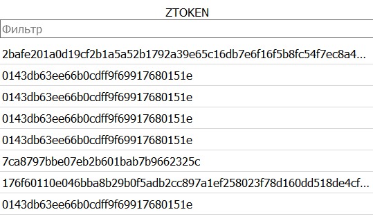

Сообщение Vit » Чт фев 01, 2018 6:31 pm
Удалось вытащить token устройств на ios.
