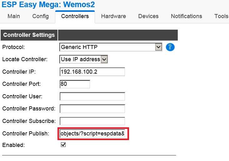

Честно говоря не знаю. Ещё как писали в теме "ESPEasy" надо прописать "objects/?script=espdata&idesp=%sysname%&hostname=%sysname%&%valname%=%value%" в строку Controller Publish:
В результате все данные будут видны в модуле wifi-iot и их легко привязать к свойствам.

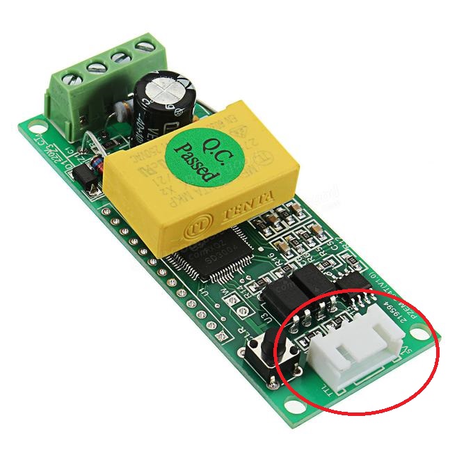

Кто-нибудь может подсказать как точно называется этот разъём ?
Может где-нибудь типа "Чип и Дип" можно купить ответную часть ? Хочется нормально подключиться к PZEM, чтобы быть уверенным, что где-нибудь в электрощитке dupont-провод не отвалится в определённый момент.

Jilber писал(а):Кто-нибудь может подсказать как точно называется этот разъём ?
Ищите JST. Вот, например
https://www.aliexpress.com/item/New-10P ... 30635.html
