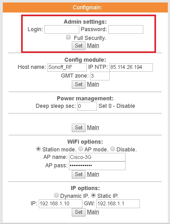

anshmd писал(а): - в объект "ESP826600cf3463" добавил метод "switch" с кодом
if (($this->getProperty("gpiout5")) =="1")
 getURL('http://192.168.0.82/gpio?st=1&pin=5&flash=1', 0);
} else if (($this->getProperty("gpiout5")) =="0")
 getURL('http://192.168.0.82/gpio?st=0&pin=5&flash=1', 0);
Долго мучился с командой:
При этом отдельно, в браузере команда срабатывала:
Ошибка крылась во включенной авторизации на стороне Sonoff RF (в прошивке wifi-iot), как только отключил авторизацию - всё сразу заработало, что вполне логично, но для меня было не очевидно.

TrDA писал(а): Ошибка крылась во включенной авторизации на стороне Sonoff RF (в прошивке wifi-iot), как только отключил авторизацию - всё сразу заработало, что вполне логично, но для меня было не очевидно.
скорее в галочке "Full Security"
с этой галкой атворизация требуется для любого действия
где-то на просторах форума видел что и в этом случае можно пользоваться get-запросами, надо лишь отправить информации авторизации, ссылка должна выглядеть так: http://user:password@ip-address/...
