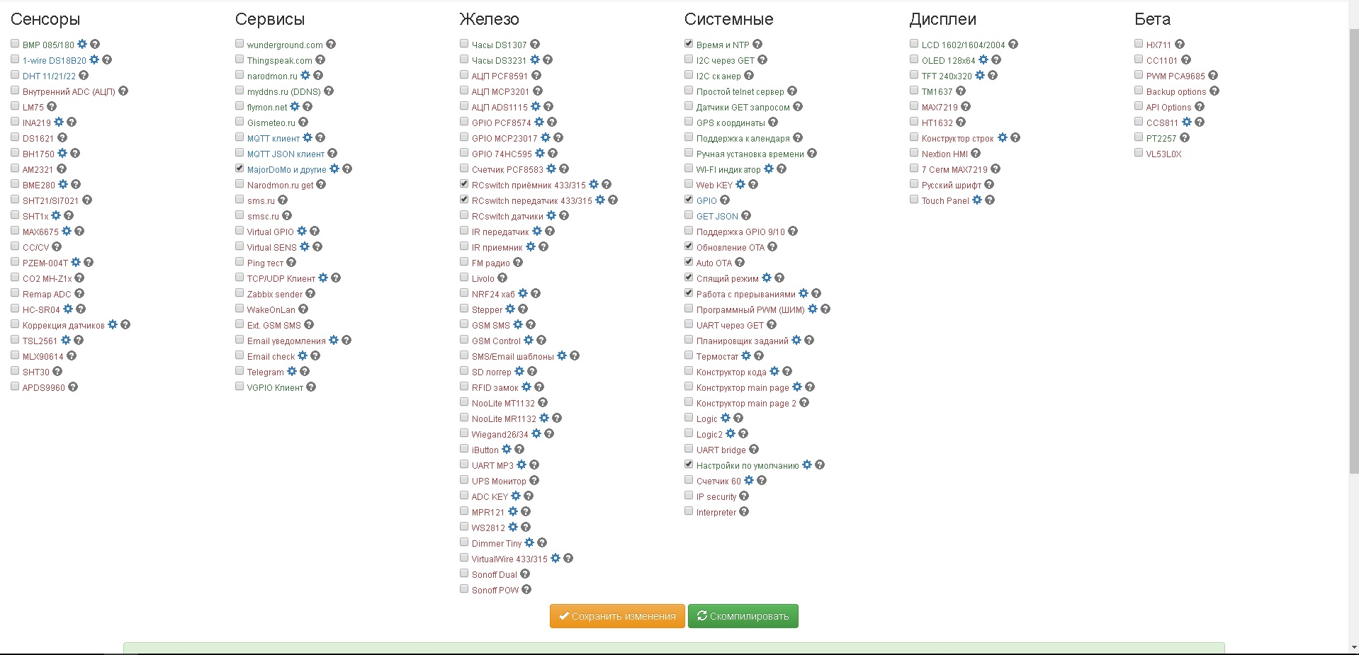

Есть такая проблемка.
Прошил девайс прошивкой wifi-iot, купил лицензию.
установил модули MQTT клиент, GPIO.
Управление реле в МД настроил.
Но есть одно но. Не работает управление по RF пульту.
Пульт добавил двойным нажатием, при нажатии кнопки на пульте моргает красный диод на соноф, но реле не шелкает.
Что я упустил?

dimabolt писал(а):Есть такая проблемка.
Что я упустил?
Попробуйте стереть код и с парить по этой инструкции.
https://www.itead.cc/wiki/433Mhz_RF_receiver
Гугл так перевёл:
Применение
Сопряжение: нажмите кнопку SW на 2 секунды, индикаторная лампочка включится, чтобы войти в режим сопряжения; отпустите кнопку, светодиод индикатора выключится. Нажмите одну из кнопок радиочастотного пульта (по одной кнопке каждый раз), светодиод индикатора мигает 4 раза каждые 300 мс, что означает спаренное соединение, сохраненное значение кнопки и выход из режима сопряжения.
Выход: нажмите кнопку с успешной спаренной связью для получения достоверных данных, светодиод индикатора будет включен в течение 200 мс, порт данных (соответствующий в D0 ~ D3) будет выровнен на 200 мс.
Очистить: нажмите SW на 8 секунд, светодиод индикатора будет включен в 2 с и выключен на 8 секунд. Все коды спаривания будут очищены, все кнопки будут недействительными.
