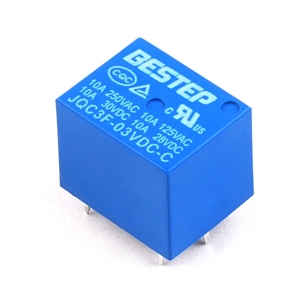

xor писал(а): чё-то очкую, не люблю подбором элементов заниматься.
Ключи транзисторные городить или плюнуть и не мучиться?
Эти Omron отлично работают от esp напрямую, проверено неоднократно.

Что бы не заниматься подбором , в любом случае ключи нужны. На один пин ЕСП 40 ма можно грузить. Мало таких релюшек , да еще и от 3 вольт, работающих.
PS/ Даже если реле и замкнется от 3 вольт , силы притяжения не хватит нормально сжимать контакты. Отсюда подгорания и через месяц залипания контактов.

Более полутора лет работают эти омроны (по 50 руб шт на али) напрямую от есп8266 и PSF-A85 (тоже что и есп8266 но ноги 9 и 10 свободны под GPIO и корпус удобнее компактнее)
реально тянут до 2А

serghei писал(а):Что бы не заниматься подбором , в любом случае ключи нужны. На один пин ЕСП 40 ма можно грузить. Мало таких релюшек , да еще и от 3 вольт, работающих.
Реле в принципе не самый хороший элемент в схеме, лет 20 уже на реле ничего не горожу - симистор наше все :)

serghei писал(а):PS/ Даже если реле и замкнется от 3 вольт , силы притяжения не хватит нормально сжимать контакты. Отсюда подгорания и через месяц залипания контактов.
На реле идет 5 вольт питания через транзистор.
