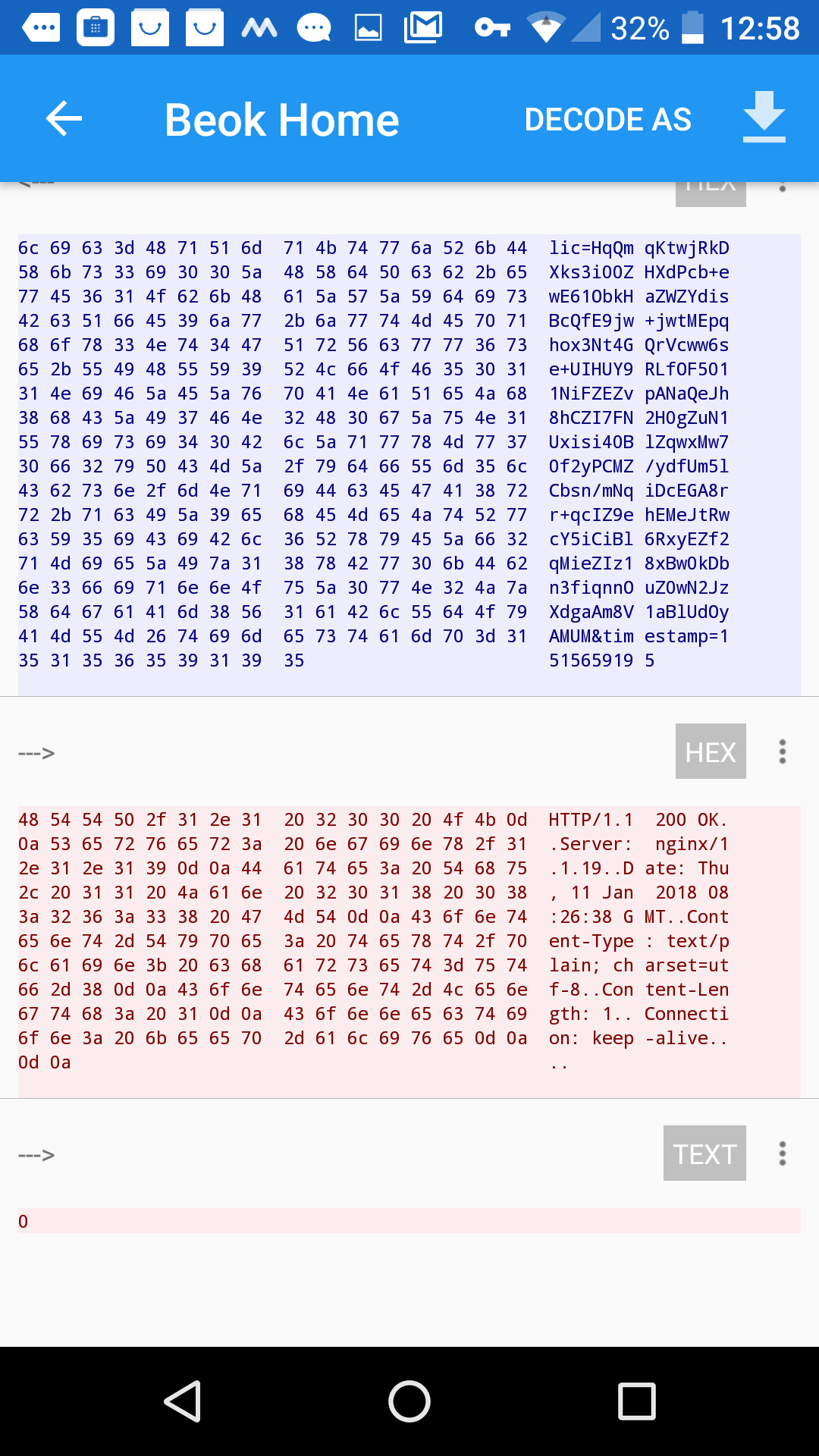

Уважаемые коллеги, подскажите существует ли возможность подключить Wifi Термостат Beok BOT-313 к МД? Имеется мак-адрес и айпи данного устройства. Он работает с собственным андроид - приложением.
Помогите советом как это можно сделать. Только по возможности подробнее, я только учусь.

Добавил термостат в устройства онлайн. Вроде нормально. А как сделать, чтобы отображались данные температуры? Нужно скрипт писать или что-то еще?

Ребята помогайте! Я смутно понимаю, что надо это устройство с чем-то связать и скорее всего нужен какой-то скрипт. Но все что я тут нашёл : пропишите как устройство онлайн и мониторьте... А как мониторить, я кроме логов ничего не вижу.... Что делать?
Может кто-то привязывал к МД Wi-Fi Устройства? Подскажите, где искать?

API пока нет. Попробую у производителя разузнать. И если я его найду. Что с ним делать?
Я понимаю, что все устройства разные. Ну мне бы схемку, аль чертёж... Хоть бы примерно похожий вариант..

Будет api, будет понятно, что с ним делать. Если api открытого нет, то можно отсниффить трафик между термостатом и приложением на телефоне и попытаться восстановить протокол взаимодействия.

Так... Отсниффить. Уже одна наводочка. А как это делается? Это слово можно использовать в Гугле или это жаргонизм?

Гуглить Wireshark - это программа для перехвата сетевого трафика. Либо на самом андроиде можно попробовать Packet Capture.

С помощью Packet Captureвот что удалось получить
