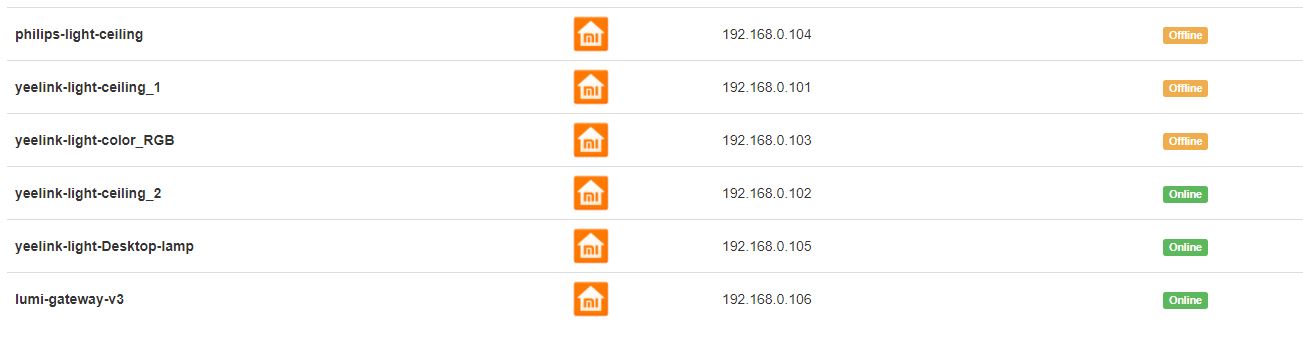

Сообщение tsnic » Ср дек 06, 2017 10:46 pm
прикладываю miIO.info
Может чем поможет, по данным устройствам.
log.txt
(198.72 КБ) 628 скачиваний
log_2017-12-06-cycle_xiaomimiio.php.txt
(22.91 КБ) 649 скачиваний
2017-12-06_xiaomimiio.log
(187.48 КБ) 650 скачиваний

Сообщение skysilver » Чт дек 07, 2017 10:04 am
tsnic писал(а):прикладываю miIO.info Может чем поможет, по данным устройствам.
Спасибо. Логи - это хорошо. Но сведений miIO.info в них, т.к. у вас не введены токены ни у одного устройства. А miIO.info можно получить только, если указан корректный токен.
