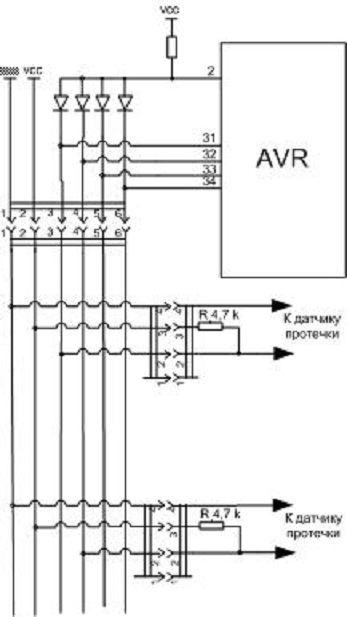

Решил добавить датчики протечки к своему девайсу управления задвижками на arduino mege
Суть в следующем
так как у меня на плате arduino mega осталась не задействован 1 pin( 2) с прерыванием
решил расширить функционал и добавить адресность/
На 4 pin(31-34) подкл 4 датчика протечки и соеденил через диодное ИЛИ с pin2
как только какой либо датчик сработает появится 0 на 2 ноге
Arduino mega по прерыванию считывает показания с 31-34 pin и в зависимости от того где появился 0 закрывает определенную задвижку или обе задвижки.
схема во вложении
датчик протечкиvsd.jpg (43.46 КБ) 3499 просмотров
