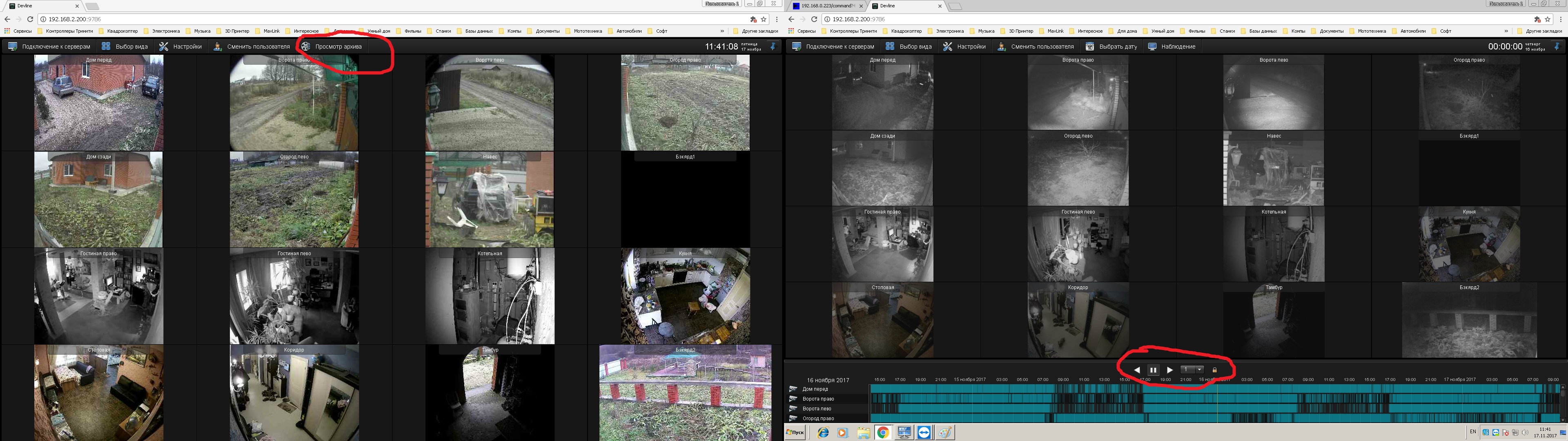

Не понял, там же есть прям на web странице с линии просмотр архива. См скриншот (сорри он длинный т к два моника у меня)
Также из мжд все и проигрывается

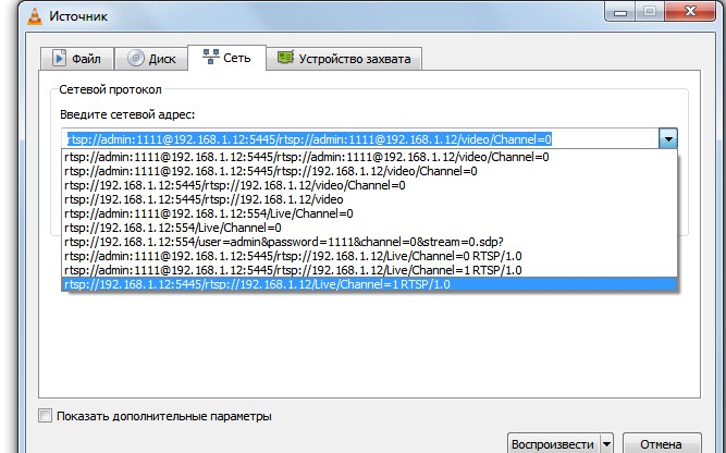

Может кто подскажет как получить RTSP поток?
Или в каком направлении копать?
Другими программами получить изображение тоже не получается (VLC, ONVIF Device Manager, ContaCam).

Пробовал не видит
Соединение не удалось:
VLC не может соединиться с «192.168.1.12:554».
Этот источник не открывается:
VLC не может открыть MRL 'rtsp://192.168.1.12:554/Live/Channel=0'.
И так пробовал
и как уж только не пробовал.

Показал, что даже так пробовал.
Плагин WebViewer сначала по порту 5445 общается с MDR, чтобы поток получить.
