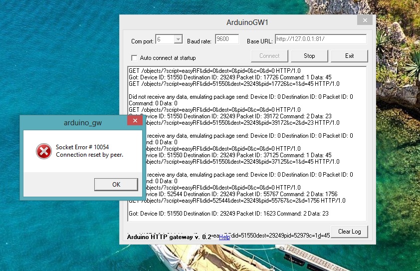

Серег, как обстоят дела с arduino gw? Заметил такой глюк: если долго передавать инфу, то в какойто момент начинаются глюки, окошки с ошибками выскакивать, притом совершенно хаотическом порядке, к примеру сегодня перезагрузил комп, и ошибок нет... Еще есть возможность добавить в прогу опцию, чтобы при возникновении ошибок, чтобы сама перезагружалась? То есть если дома нет никого, можно было положиться полностью на систему...
У меня все через USB идет, лан карточки нет пока...

elik745i писал(а):Серег, как обстоят дела с arduino gw? Заметил такой глюк: если долго передавать инфу, то в какойто момент начинаются глюки, окошки с ошибками выскакивать, притом совершенно хаотическом порядке, к примеру сегодня перезагрузил комп, и ошибок нет... Еще есть возможность добавить в прогу опцию, чтобы при возникновении ошибок, чтобы сама перезагружалась? То есть если дома нет никого, можно было положиться полностью на систему...
А можно как-нибудь скриншот с ошибкой подловить?

Сообщение elik745i » Пт ноя 15, 2013 2:44 am
Вот скриншот одной из ошибок, выскочила после часа работы программы.
Ещё вот какой баг, тут про это уже писали, но решения не было вроде: если частота посылки с трансмиттера более 3х минут, то выскакивает такая же ошибка,
Сергей нужна ваша помощь как родителя программы!!!

elik745i писал(а): Вот скриншот одной из ошибок, выскочила после часа работы программы.
Ага, вижу -- это попробую подправить. Т.е. ошибка соединения может и была, но исправлю проблему с сообщением -- оно не должно мешать дальнейшей работе программы.
