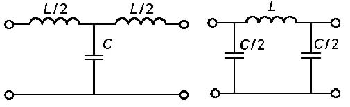

Можно поставить оптрон, а можно поставить Т-образный фильтр по нужному входу, я сделал последнее. Т.е. последовательно две индуктивности ( минимум 200 мкГн) и между ними конденсатор на массу емкостью 0.01 Мкф. И все никаких помех хоть сваркой вари тут же(варил)

Вход ESP резистором не подтянут. На него подается логическая 1 (+3,3 в.). Использую первый на рис. фильтр.
