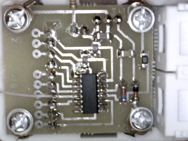

Модуль брал здесь http://radioseti.ru/index.php?route=pro ... duct_id=82 принципиальной схемой не поделились, а жаль.
Входы/выходы походу на прямую подгружены сопротивлениями, выглядит вот так с верху.

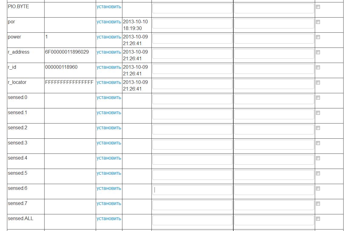

Majordomo видит модуль и позволят писать через PIO.BYTE но читать ничего не получилось.
Как я писал через веб интерфейс OWFS сервера писать можно через PIO.BYTE и видеть что на том или ином разряде есть 1 в поле sensed.BYTE в формате 0-255
Но поле sensed.BYTE не передается в Majordomо в принципе в этом проблема наверное. конечно если все бы правильно работал OWFS сервер то можно было бы работать по разрядно, но по ходу OWFS сервер сам в этой части не корректно работает с DS2408. Он корректно работает по ходу только с полями PIO.BYTE, sensed.BYTE, latch.BYTE, set_alarm, por. Да в принципе хватило бы и двух полей sensed.BYTE и PIO.BYTE но sensed.BYTE в Majordomо не работает.

На вашей фотографии видно что нет резистора подтяжкой к питанию на 10 ноге (RETZ) - у меня все глючило без него.
Либо нужно каждый раз включать флаг strobe. Либо поставить этот резистор.
Читайте страница 5 в таблице RETZ http://pdfserv.maximintegrated.com/en/ds/DS2408.pdf
Вообще плохое качество фото, может и не увидел
